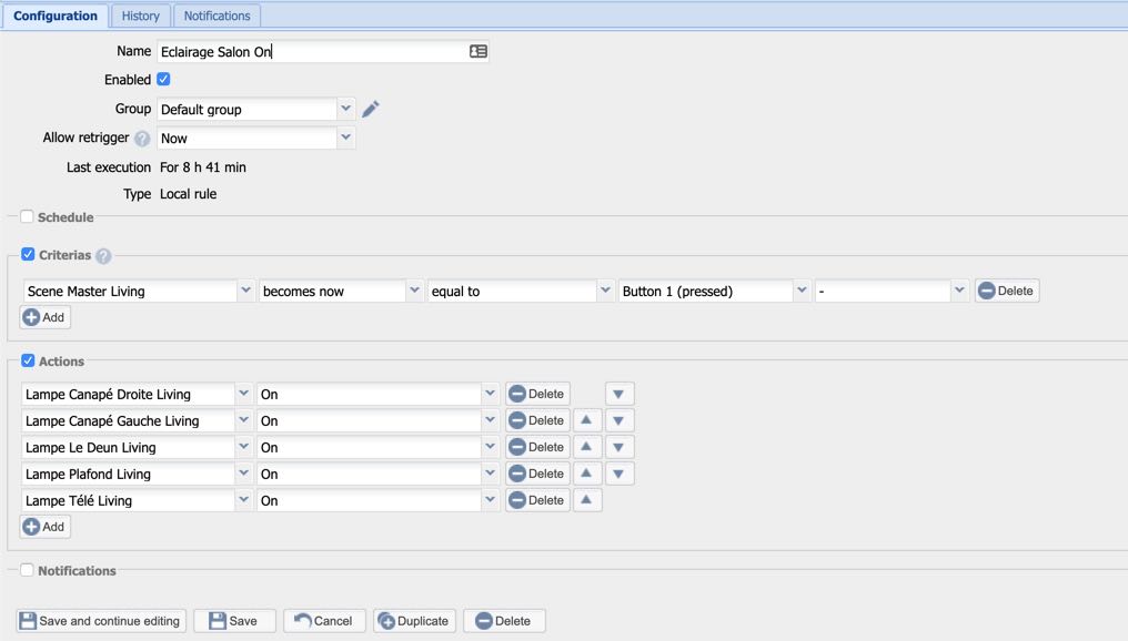

Situation: J'ai rajouté une télécommande ZRC-90 Scene Master dans le salon et configuré une règle pour allumer et éteindre le 5 lampes.
Problème: quand je clique j'ai un latence de malade (genre 30 seconde à 1 minutes) pour certaines des 5 lampes... (la Google Home marche toujours nickel sans latence)

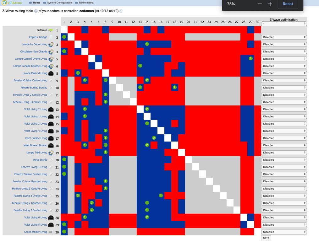

- la matrice radio

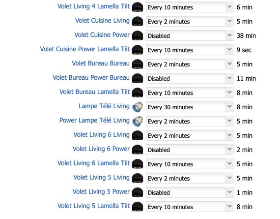

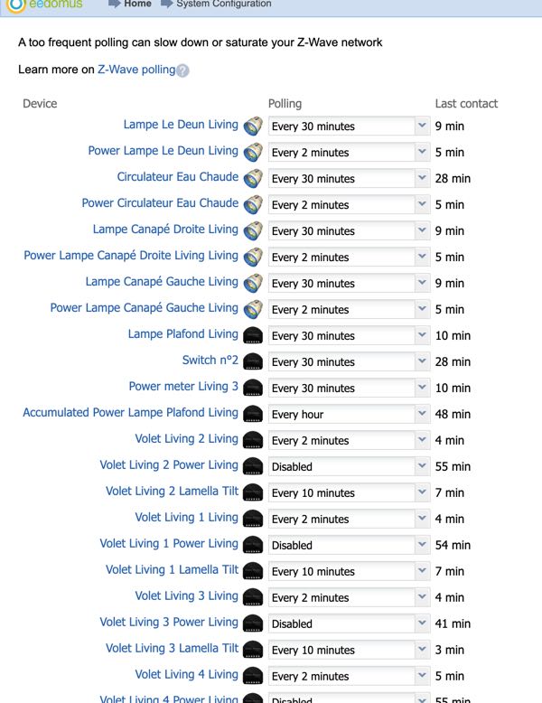

- les règles de polling
- la règle pour la telecommande

Déjà, je te conseillerais par commencer par supprimer les pollings sur tout les actionneurs où tu ne remontes pas une infos comme la consommation.
Ces actionneurs te transmettent leur changement d'état dès qu'ils sont commandés donc ce n'est pas la peine de les interroger périodiquement.
La raison de la latence est peut être du au fait que ton réseau Z-WAVE est parfois saturé et que la télécommande ne parvient pas à transmettre son ordre à ta box du premier coup?

Pour clarifier, en fait la telecommande transmet bien l'ordre car en general j'ai bien une première lampe qui s'allume mais les suivantes ont de la latence.

Tu as beaucoup trop de pooling dans la majorité des cas tu n'en a pas besoin réduit déjà ça ;)

Pour bien comprendre le pooling, a quoi ça sert sur les fibaro des volets ?
Sur les prises commandées, que se passe t il s’il on désactive le pooling sur la consommation ? Est ce que ça remonte encore ?

julieng a écrit:Pour bien comprendre le pooling, a quoi ça sert sur les fibaro des volets ?
A rien.
julieng a écrit:Sur les prises commandées, que se passe t il s’il on désactive le pooling sur la consommation ?
Tu n'as la remontée de conso que sur changement d'état ou si tu as configuré ta prise pour qu'elle remonte la conso suivant un critère.
julieng a écrit: Est ce que ça remonte encore ?
Oui mais pas périodiquement.

Ca sert à rien de faire des polling sur un module qui retourne son état et si tu regle bien les parametres meme ceux qui retournent une cons ou autres en ont pas besoin.
Pour connaitre ceux qui ont besoin d'un polling tu desactive le polling et tu mets en action physique ton module, s'il retourne son état => pas besoin.
