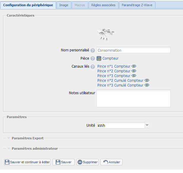

J'ai intégré un compteur d'énergie Aotec dans mes périphériques Zwave. Lors de l'ajout, 5 canaux remontent automatiquement:
- Pince 1
- Pince 2
- Pince 3
- Cumulé pince 2
- Cumulé pince 3

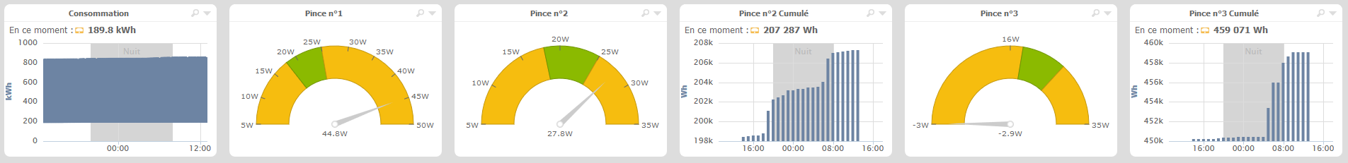

Dans le tableau de bord, j'observe un indicateur "Consommation" qui semble être la somme des cumulés des 3 pinces.
Sauriez-vous comment ajouter le Cumulé pince 1 ? (voir pj).
Merci d'avance pour votre aide
JPRA

Bonjour JPRA
Je n'ai pas ce compteur, mais la conso globale n'est manifestement pas la somme des 3 autres : 189 kWh n'est pas la somme de 207+459+...
Il faudrait voir ce qui est programmé pour "pince 2 cumulé compteur", le dupliquer et espérer que la modification de la copie est évidente pour obtenir "pince 1 cumulé compteur".
Pour la consommation globale, il faudrait voir la formule ou tester en ne laissant qu'une sonde à la fois si les variations sont identiques.
