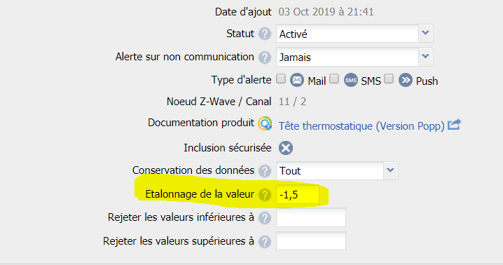

je viens de recevoir mes vannes POPP, mais j'aurais une question pour pouvoir modifier la valeur lu de la température.
je m'explique:

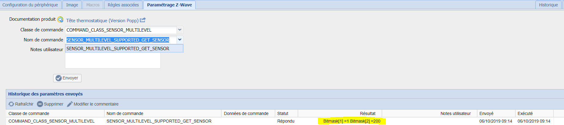

dans les paramètres expert du périphérique on peut ajuster la valeur de l’étalonnage , mais je pense que cela ne modifie que la valeur affiché sur eedomus, hors moi je voudrai modifier la valeur qui sert a la régul de la vanne, et donc l'onglet paramètre z-wave du périphe j'ai:COMMAND_CLASS_SENSOR_MULTILEVEL et SENSOR_MULTILEVEL_SUPPORTED_GET_SENSOR et pas de set pour modifier.
avez vous déja rencontré ce souci?Merci de votre aide.

Désolé...j'ai regardé dans la partie thermostat, mais c'est dans la partie température que j'aurai dû regarder, car oui j'ai le même paramètre expert,.
Selon moi, c'est directement dans ce champ que tu rentres la "correction" de température que tu souhaite appliquer à celle mesurée par défaut.

Messagepar ebcb89 » 12 Oct 2019 10:27
Bonjour.
Oui exact je le l'ai modifié.
Mais il semblerait que cela modifi la valeur remonté a la box mais que cela ne modifie pas la valeur pour la régulation.
