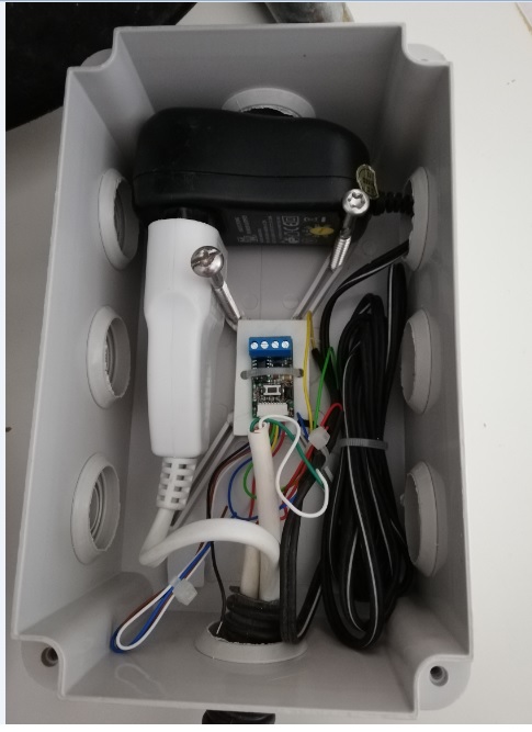

finalement j'ai fait avec ca:
1 fibaro FGBS 001 et un detecteur filaire:
le tout dans une boite de dérivation assez grande pour y loger l'alimentation (9 à 30v):

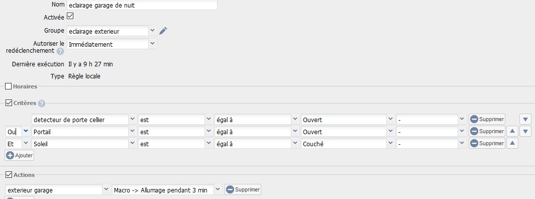

Et une régle toute simple:

Messagepar rover820i » 02 Oct 2019 16:11
Ta règle est erronée, il te faut un déclencheur.
Elle devra être :
Soleil est égal à couché
ET portail devient maintenant égal à ouvert
OU détecteur porte cellier devient maintenant égal à ouvert

C'est un sujet qui a été déjà traité sur le forum mais je n'ai jamais vu de solution qui soit top.
Aussi bien, il y avait le fameux détecteur d'ouverture Sensative qui était étanche mais la portée radio était moyenne et le fait que la batterie ne soit pas remplaçable en faisait un produit jetable, ce qui me dérangeait.
Ensuite, il y avait les solutions à base de détecteur d'ouverture que chacun essaie de rendre étanche mais je doute de la durée de vie de ce type de solution quand je vois les problèmes de corrosion sur des produits électroniques que l'on rencontre en industrie.
A part, les solutions résinés ou les boitiers étanches IP68 avec des sachets dessicant, les solutions techniques ne sont pas légion.
Un avantage de ta solution, c'est que si dans la boite le transfo chauffe légèrement, il évitera la condensation sur les composant du FGBS001. Mais n'hésites pas à ajouter un petit sachet dessicant dans ton boitier étanche.
Au final, je trouve ta solution pertinente. Finalement, tu n'avais pas besoin de conseil... ;)

rover820i a écrit:Ta règle est erronée, il te faut un déclencheur.
Elle devra être :
Ben... J'l'avais faite comme ça au depart (sans la ligne du portail, car j viens juste de l installer)
Mais ça ne fonctionnait pas.
J l ai donc inversé, détecteur et soleil, et ça fonctionnait..
Ça se trouve c est une autre histoire quand il y a plus de 2 lignes.... Réponse ce soir

stef31 a écrit:Bonjour,
Pour ma part, j'ai tiré un câble dans une gaine enterrée entre le portail et le garage puis j'ai mis un détecteur d'ouverture magnétique (un peu comme le tien) que j'ai raccordé sur l'IPX800 qui est dans le garage.
J y ai pensé au petit sachet :D
Faut qu j en retrouve 1
l'avantage aussi de ce modul fibaro est que vu qu'il a 2 entrée j'peux ajouter un autre contacteur sur le portillon et allumer uniquement l'éclairage de la facade pour rentrer.... :thumbup:

Vherso a écrit:Ben... J'l'avais faite comme ça au depart (sans la ligne du portail, car j viens juste de l installer)
Je suis étonné que ça fonctionne car il n'y a aucun déclencheur dans ta règle
Je confirme je viens de faire 1 essais ça fonctionne comme ça.

Messagepar rover820i » 03 Oct 2019 16:07
Bah tu rajoutes un critère : ET lumière est NON EN COURS DE MACRO ce qui évite de relancer le timing si ta lumière est toujours allumée.
Et si elle vient juste de s'éteindre, tu rajoutes à nouveau :
Et lumière n'a pas changé depuis 1mn
