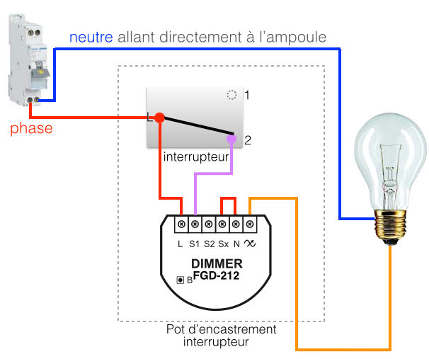

thrymartin a écrit:j'avais l'intention d'en acheter pour un va et vient, j'ai fouillé un peu et il semble :
Phase sur L
Neutre à l'ampoule
N ponté Sx
Sortie variateur (même si on reste en ON/OFF) vers phase ampoule
Inter phase-S1 (+ un autre phase-S2 si va et vient)
(voir tutoriel sur domotique-store sur le va et vient sans neutre avec fgd-212, il ya un schema
qu'il y ait ou non 2 inters (va et vient) ne change rien)
Oui c.est comme ça que je l’ai câblé ;)

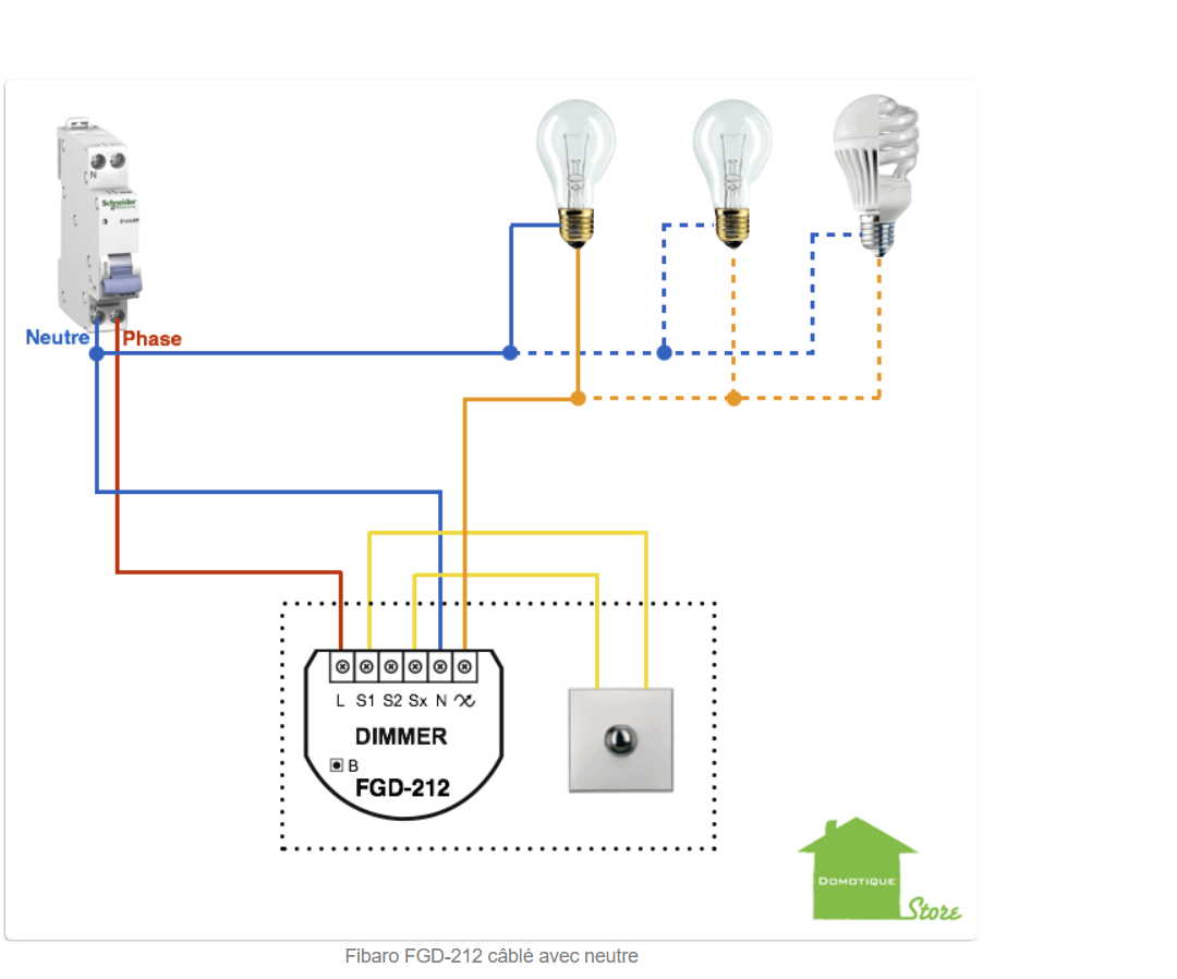

Re: Fibaro FGD-212 spots piscine led
Messagepar peji » 10 Juin 2019 14:56
Bon j'ai fait un essai avec le neutre et avec l'inter cablé entre phase et S1
ça ne fonctionne pas.
quand je bascule l'inter , j'ai bien la phase en S1 , mais en commande par Eedomus , je n'ai pas la phase en S1 quand je met sur On
Dans les 2 cas je n'ai rien sur la sortie.
le bon câblage ne serait-il pas celui ci ?
câblage interrupteur avec neutre?
