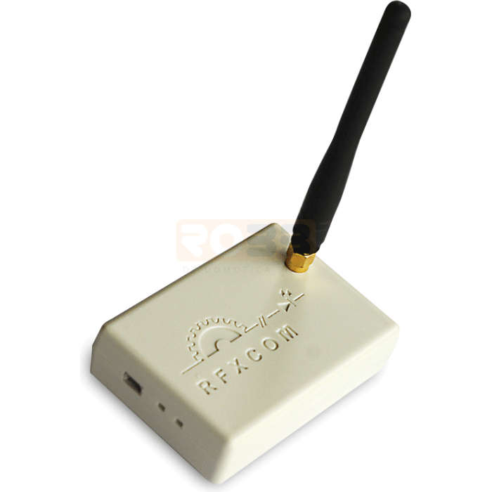

Kitor a écrit:Pour les Oregon, avez-vous pensez à changer l'antenne du RFX ?
Perso, j'ai mi sa (sur deux maisons) et retour d'info impeccable (j'ai pas mal de sonde THN132) même dans le congélo et le réfrigérateur ;)
https://www.amazon.fr/DeLOCK-88877-Omni ... ay&sr=8-18
