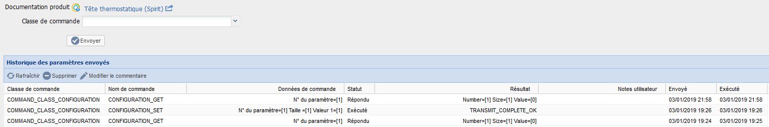

- Ce que j'ai dans l'Eedomus:
Spirit eedomus.JPG (59.47 Kio) Consulté 24771 fois
- L'affichage n'as en effet pas été pivoté

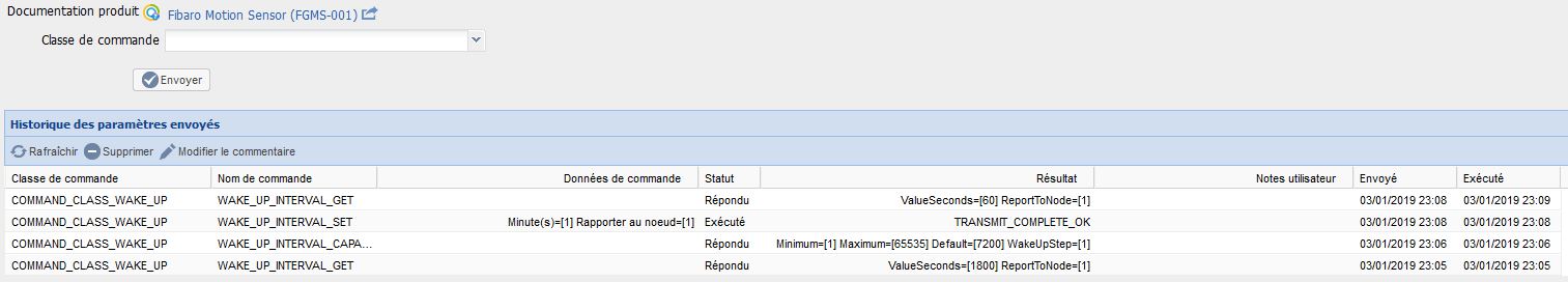

En essayant de changer un paramètre sur le Fibaro, pas de souci:
Fibaro eedomus.JPG (66.63 Kio) Consulté 24771 fois
Il ne semble pas y avoir de problèmes de communication pour le thermostat. Quand j'envoie une température depuis l'Eedomus, elle est prise en compte sur le thermostat immédiatement. Quand je change la température sur le thermostat, la nouvelle température apparait très vitre dans l'Eedomus. Y a-t-il une procédure spécifique pour changer les paramètres des appareils flirs?
