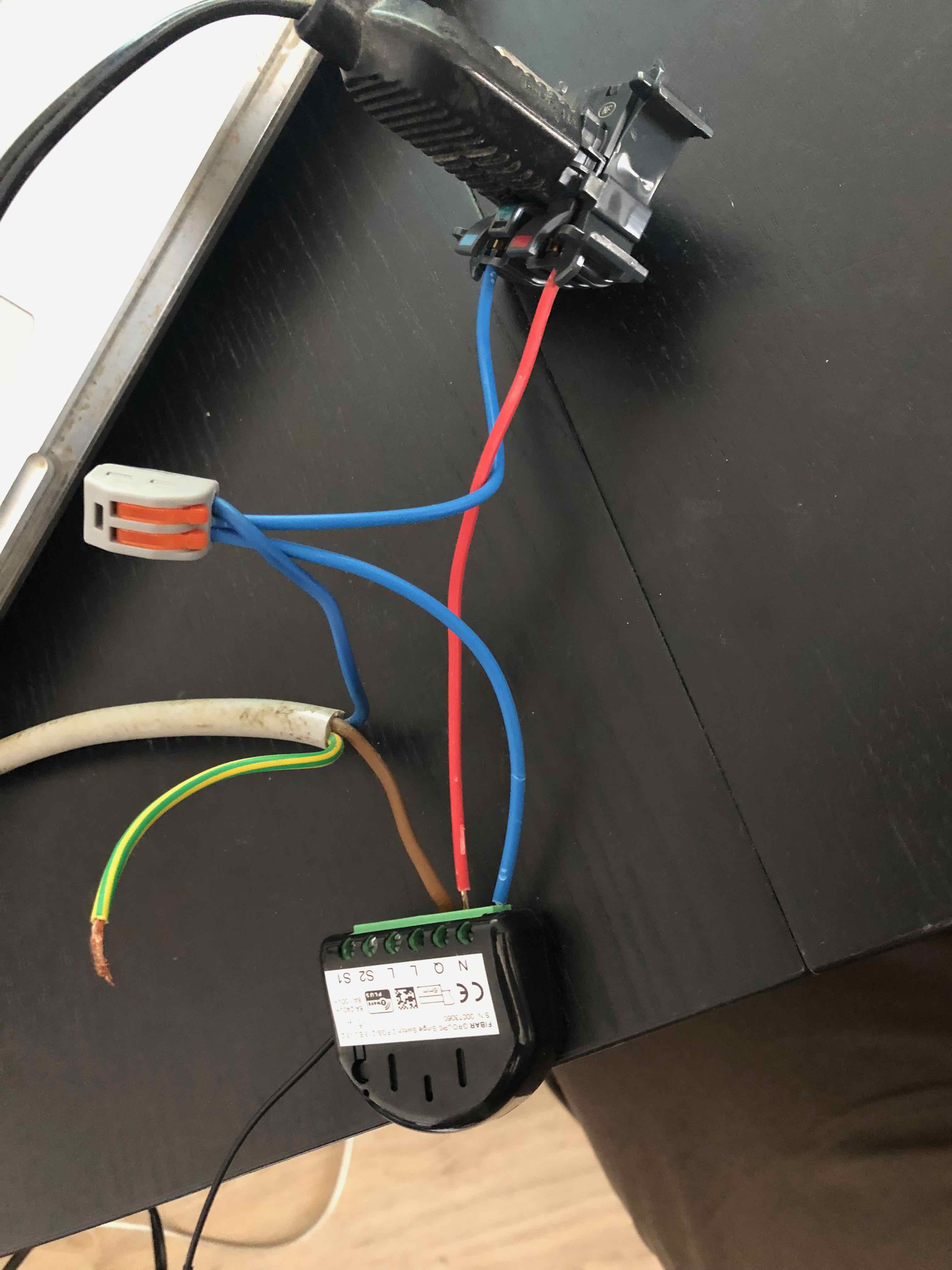

Branchement est correct
Câblage à la prise

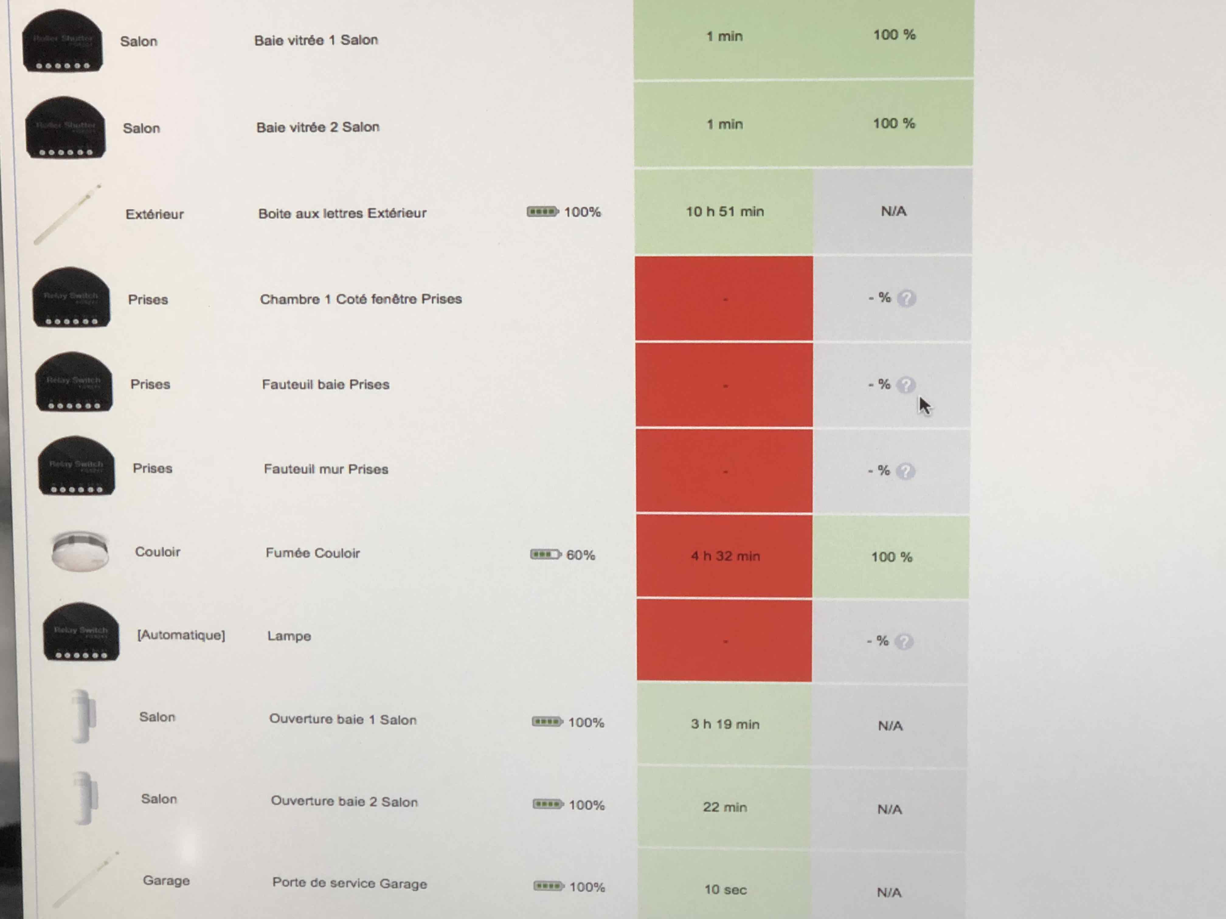

Mais toujours pas de contact en vert dans dernier contact
Panneau de configuration

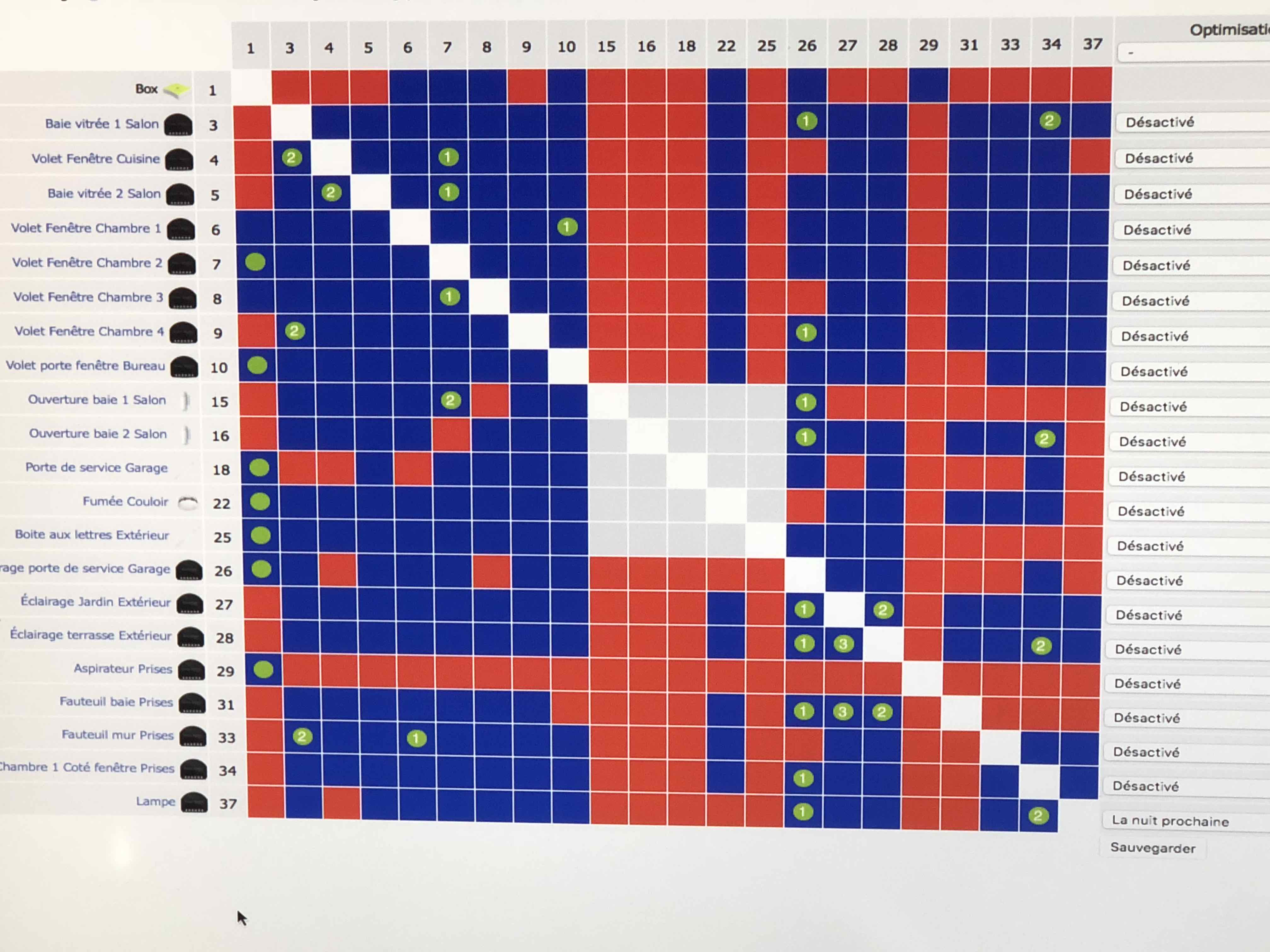

et réseau radio correct les modules ont communique avec d'autres modules pour le maillage
maillage radio

Pour ceux qui hésite pour ce module, il fonctionne bien derrière une prise. Le branchement est celui qui est en photo soit Phase sur L du module; neutre en wago un sur N du module l'autre sur la prise; Q sur la prise. Pour l'inclusion et l'exclusion vu la fragilité du bouton j'utilise un cache de meuble de cuisine qui permet de cacher les visseries. cela permet d'avoir un appuis sur le bouton B du module et de facilite les appuis.
