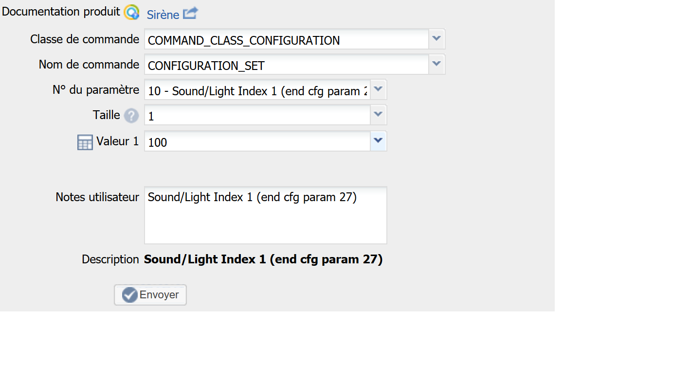

Comme je ne suis pas sur place avant une semaine, je ne peux pas tester les valeurs des paramètres mais tu peux essayer ça. C'est la valeur que j'ai.
Dans l'onglet "parametres z-wave"
COMMAND_CLASS_CONFIGURATION
CONFIGURATION_SET
10 - Sound/Light Index 1 (end cfg param 27)
Valeur 1=100
A faire aussi pour les numéros de paramètres 28 46 64 et 100
Je ne garantis rien. Je me souviens que j'avais un peu galéré pour l'installer mais c'était il y a au moins 4 ans
Re: Configuration volume alarme
Messagepar polak » 06 Mai 2018 22:08
j'ai aussi une ligne TAILLE....je met 1?
