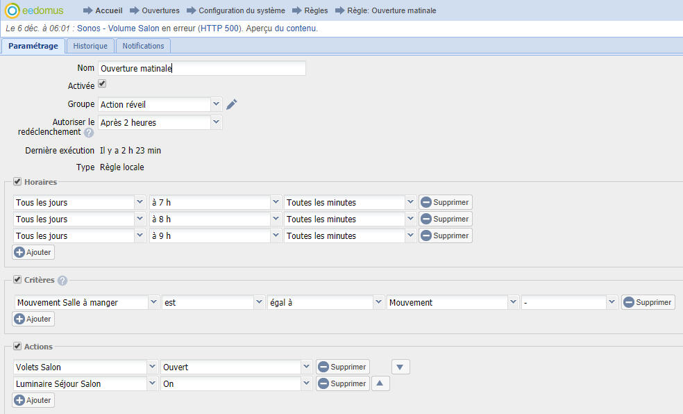

Messagepar ihy » 06 Déc 2017 09:50
La voilà :

Messagepar rover820i » 06 Déc 2017 10:15
C'est chaud ta règle.
Ca signifie (même si sa construction n'est pas optimisée) qu'entre 07h et 09h59, dès qu'il y a un mouvement, la lumière s'allume et le volet s'ouvre. Il n'y a pas de garde-fou (genre le chat qui passe alors que tu dors...), et ta règle est susceptible de s'activer 2x dans la matinée.
Tu devrais utiliser le calendrier eedomus et ses plages horaires, plutôt que le critère horaire qui n'est pas optimisé pour ton usage ;)

Messagepar aurique » 06 Déc 2017 10:49
Et si ! :D
dans ta règle d'origine, la box regarde toute les minutes si ton détecteur est égal à mouvement alors que qu'avec le critère "devient maintenant" (sans critère horaire) , il le detecte tout de suite.
Par exemple avec l'ancienne règle :
-08h00 Vérification box : pas de mouvement
-08h00 et 10 secondes : detecteur en mouvement
-08h01 Vérification box : Mouvement => déclenchement règle => allumage
Delai : 50s
Avec le critère "devient maintenant", le déclenchement est immédiat

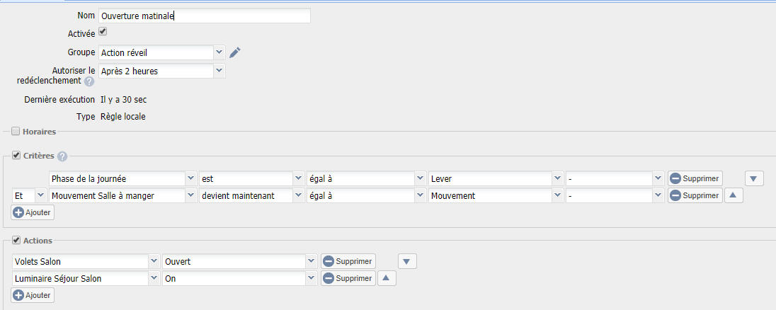

Messagepar ihy » 06 Déc 2017 14:27
Je vais tester.
Par contre, intuitivement, cette règle fait que, n'importe quand dans la journée, si mes lumières sont éteintes ou mes volets sont fermés, dès que le détecteur détectera un mouvement, il ouvrira les volets et/ou allumera les lumières ? :roll:
J'aimerai que cette règle ne s'applique que le matin (entre 7h et 9h) et ne s’exécute plus de la journée.
Possible ?
Cette régle me parait pas mal :
Detecteur de mvt2.jpg (55.93 Kio) Consulté 12037 fois

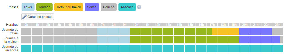

(Je précise que dans l'egenda le lever est configure entre 7h et 10h :
Detecteur de mvt3.jpg (36.45 Kio) Consulté 12037 fois
Mais dommage que je puisse pas choisir "3 heures" das le champ "Autoriser le redéclenchemen".
En conséquence, je déclenche la règle à 7h, mais à 9h, alors qu'il fait jour et que je passe devant le détecteur de mouvement, les lumières se rallument...

Messagepar Olivepoilue » 06 Déc 2017 14:39
oui tu peux en paramétrant la durée de reenclenchement de la règle, tu n'auras qu'une ouverture de volet par jour et bien sûr qu'un allumage de lampe
tu définis ta plage horaire soit avec le script d'influman "plage horaire" ou bien avec les phases de la journée au niveau de l'agenda
pour ne pas être perturbé par un passage de chat, rien de plus simple, tu mets ton detecteur de mouvement de telle façon qu'il soit sur un meuble, par exemple (il ne détecte pas le sol) et bien dirigé horizontalement ou legerement vers le haut dans une zone où seuls les humains passent

Re: Module Fibaro détecteur de mouvements FGMS-001
Messagepar Olivepoilue » 06 Déc 2017 15:47
tu mets 12h au lieu de 2h, l'important c'est que ça ne se déclenche qu'une fois par jour donc c'est bon
pour le script "plage horaire", c'est un intervalle de temps que tu définis toi même et qui est une sorte de critère horaire mais sous forme de plage
tu le trouveras dans le store eedomus, tu verras, c'est très simple à utiliser

Messagepar Olivepoilue » 06 Déc 2017 16:00
ok ta règle est bonne et tu devrais pouvoir te passer du script
passe juste le réenclenchement à 12h

Messagepar ihy » 08 Déc 2017 10:49
En tous cas, je tenais à vous remercier.
Maintenant la lumière et les volets s'ouvrent dans la seconde. :D
