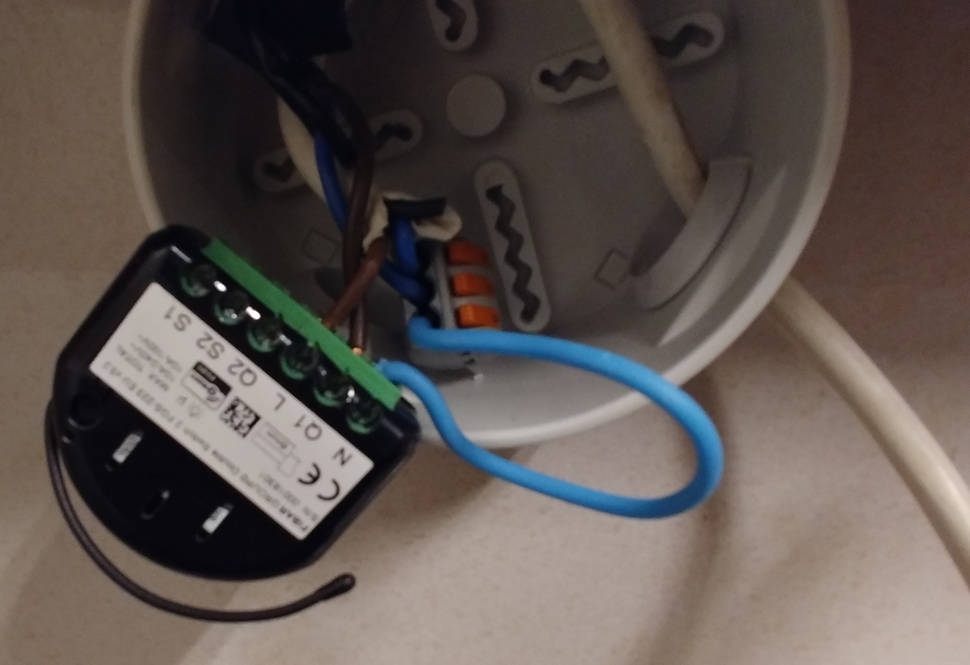

J'ai 2 sèches serviettes qui étaient domotisé avec 1 module dio et un module qubino fil pilote, cela fonctionnait.
Voulant avoir la consommation électrique et ne me servant pas des fils pilotes, j'ai remplacé en mars dernier les 2 modules par des fibaro FGS223. Je pensais avoir testé, mais il faut croire que non car cela ne fonctionne plus depuis décembre (pas eu besoin avant).
Les 2 sont câblés pareil (cf pièce jointe), ils sont bien détectés par la box et les ordres on/off passent, la différence :
- Pour le 1er : que le module fibaro soit On ou Off : radiateur On
- Pour le 2ième : que le module fibaro soit On ou Off : radiateur Off
Par contre quand je veux faire un configuration_get du paramètre 20 : Timeout
Niveau câblage, comme j'ai pas d’interrupteur, j'ai aussi essayé de relier S1 à la phase. Même résultat. Sur la photo câble blanc : venant de l'arrivée électrique, câble noir, venant du sèche serviette)
Mon câblage est faut ? problème de configuration ?
Merci par avance (on a trop chaud dans une des salle de bain et trop froid dans l'autre ;)

Messagepar stef31 » 04 Déc 2017 17:58
On dirait que tu as relié le fil pilote sur Q1 or il ne faut pas, c'est la phase du radiateur que tu dois commander si tu utilises un FGS223 et que tu veux la consommation.
Re: PB Fibaro FGS223 pour sèche serviette
J'ai peut être dit une bêtise car je ne sais pas si c'est un fil noir ou marron que tu as câblé sur Q1. :)
Messagepar 58230 » 04 Déc 2017 18:11
On dirait bien que c'est le fil pilote noir sur le Q1 ;)

Messagepar Orangina_L » 04 Déc 2017 19:36
merci,
non non c'est bien le marron, le noir (fil pilote) est caché derrière.

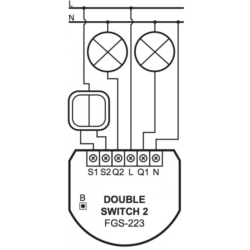

Messagepar Anthony86 » 04 Déc 2017 21:26
Hello
y a un truc qui vas pas dans tes branchement
d apres ce schema :
fibaro-fgs-223-double-switch-2-micromodule-interrupteur-double-on-off-z-wave-avec-mesure-de-consommation.jpg
fibaro-fgs-223-double-switch-2-micromodule-interrupteur-double-on-off-z-wave-avec-mesure-de-consommation.jpg (46.38 Kio) Consulté 11431 fois
ton neutre Bleu et bien sur le N tu met les 2 neutres des tes seches serviettes avec
Q1 1 radiateur phase
Q2 1 radiateur phase mais tu as rien en Q2 ??
et L la Phase de ta prise
essaye cordialement

Messagepar Orangina_L » 04 Déc 2017 22:04
j'ai 2 radiateurs dans 2 pièces différentes donc il n'y a rien sur Q2 ;)
Pour le neutre j'ai : le neutre du secteur + le neutre du radiateur + le neutre vers le fibaro.
