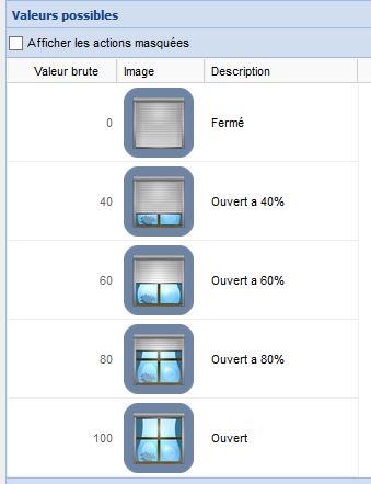

Messagepar dudu95 » 09 Oct 2017 10:07
j'ai crée des valeurs dans le module, regarde

Re: FGR 222 volets roulants
Messagepar rover820i » 09 Oct 2017 10:34
Pense à faire un calibrage, paramètre 29 de mémoire à passer à 1

Messagepar to87 » 09 Oct 2017 11:06
bien reçu, je viens de la lancer à l'instant en complément de toutes les valeurs crées (et leurs jolies images ahaha).
Messagepar to87 » 09 Oct 2017 11:27
ca marche parfaitement.
