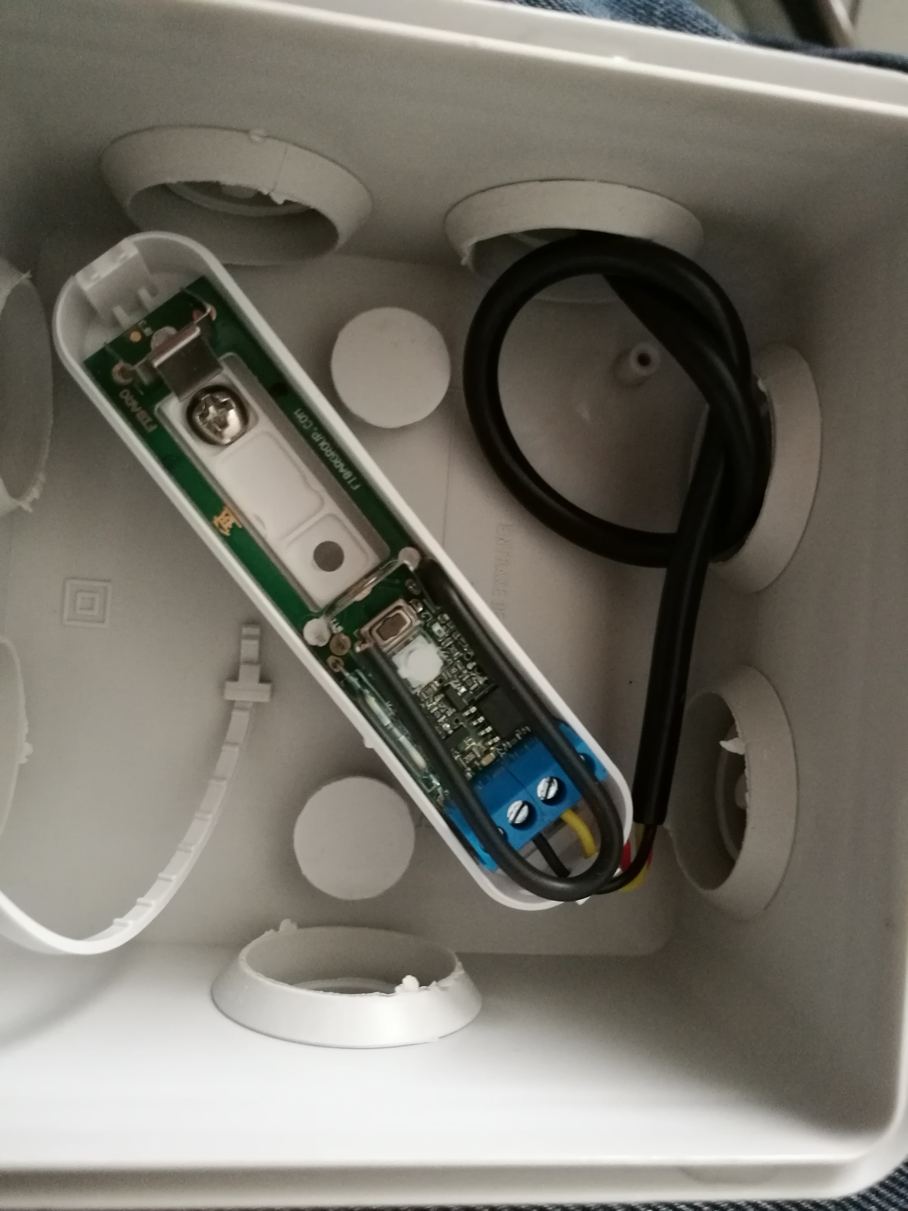

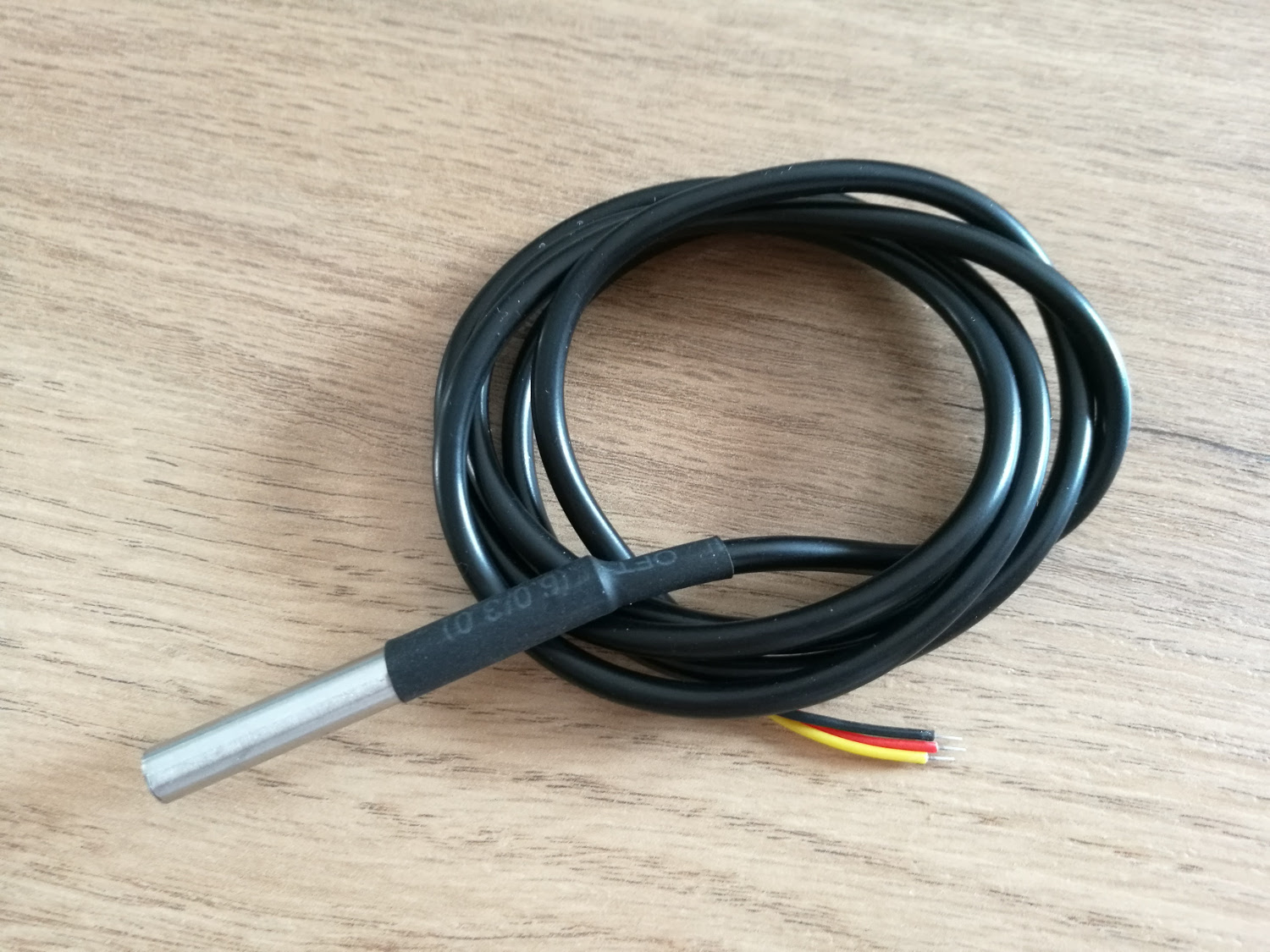

Du coup, j'ai pris un module FGK101 avec une sonde DS18B20 avec fil.
J'ai mis le module dans une boite plexo en mettant la sonde dans l'eau.

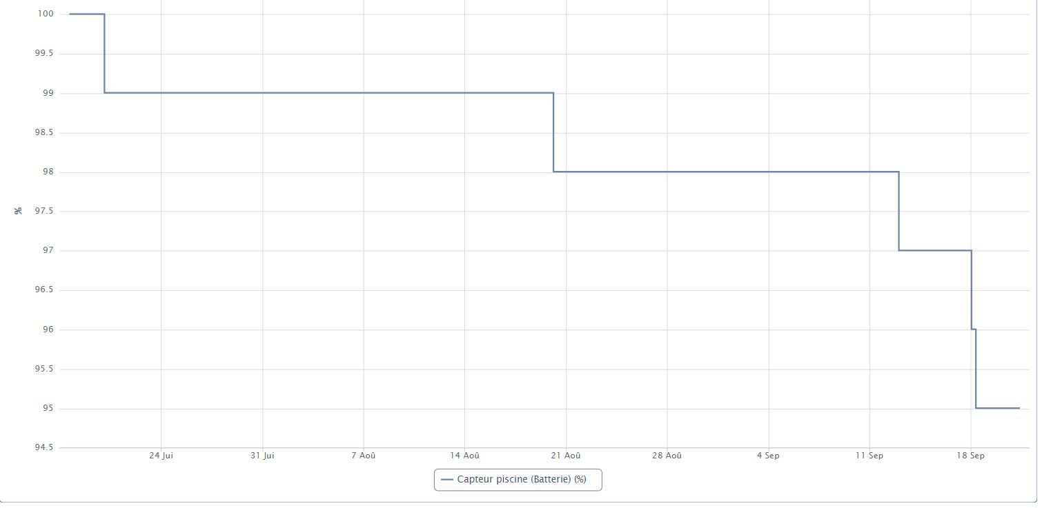

Au niveau autonomie, voici le graph sur la période utilisée.
