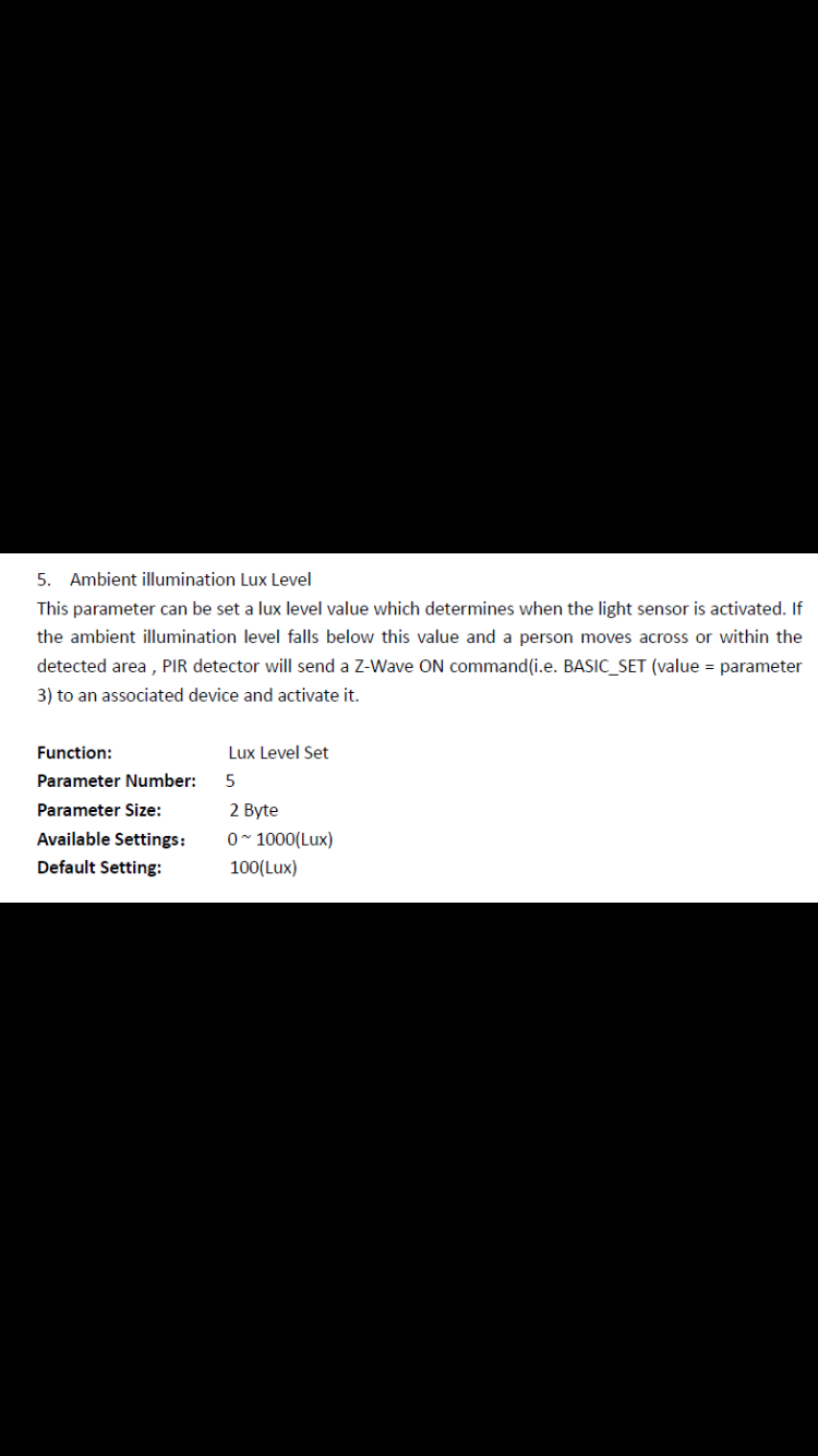

bonjour
comment comprenez vous ce réglages?

Ton détecteur envoie une commande à ON s'il détecte un mouvement et si la luminosité tombe sous un certain seuil (par défaut, le seuil est à 100 lux).
