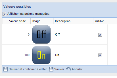

Pour ma part, je n'ai que les états ON et OFF (valeurs 100 et 0) et lorsque je fais une coupure secteur, je récupère une valeur à -3 et lorsque je remets le secteur, je récupère une valeurs à -2.
Mais je n'ai pas les icônes que tu as dans ton article.
J'ai exclu puis re-inclus la prise et j'ai toujours le même problème.
Habituellement, on peut ajouter des valeurs brutes dans l'onglet valeurs mais là, je ne peux pas.

As-tu affiché les valeurs masquées ?

rover820i a écrit:As-tu affiché les valeurs masquées ?
Oui. Mais il n'y a que 2 valeurs qui apparaissent (ON et OFF).

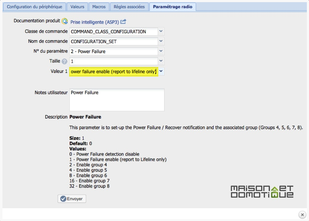

Vu sur http://www.maison-et-domotique.com/5591 ... hez-nodon/ :
Pour profiter de la détection de coupure de courant, il faudra penser à passer le paramètre 2 à 1 ou plus en fonction de ce qu’on souhaite faire. Les différentes valeurs possibles sont expliquées:
http://www.maison-et-domotique.com/5591 ... yPhoto/14/

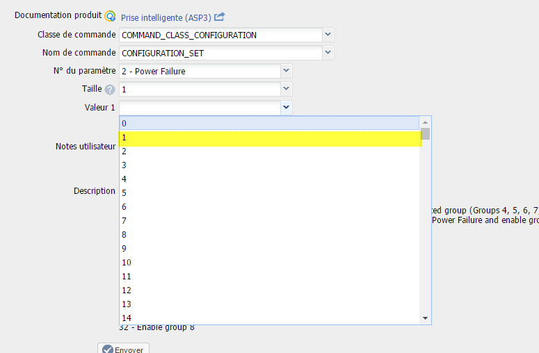

Un indice peut-être :
Dans la liste des valeurs, je n'ai que les N° de 1 à 255 (capture 1) mais je n'ai pas de texte contrairement à la procédure expliquée dans Maison et Domotique (voir capture 2).
Quelqu'un aurait une idée ?

Mon cas
Procédure expliquée dans Maison et Domotique
