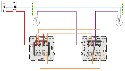

Messagepar cricricm1404 » 03 Déc 2016 21:45
Salut.
Alors le neutre arrive sur la lampe, donc y'en a pas sur l'interrupteur c'est normal.
Ensuite, la phase arrive par la boite d'encastrement, c'est le rouge. Et il y un pont pour alimenter le 2è bouton sur ton interrupteur. C'est le petit câble rouge au milieu en fait.
Aussi, le câble orange correspond normalement à la navette, la phase qui alimente un 2è double interrupteur (que tu dois avoir je pense à un autre endroit dans la pièce).
Et le câble noir le retour lampe, le câble qui va à l'ampoule normalement.
Si je ne me trompe pas.... :oops:
J'ai mis un schéma pour voir si cela correspond à ton installation électrique.
2 points de commande (montage va et vient)

Messagepar fullpower » 03 Déc 2016 23:11
Merci à tous pour votre coup de main !
Bon ça se décante effectivement dans mon cervelet grâce à vos explications !
Effectivement j'ai un interrupteur (que j'avais oublié) placé à un autre endroit de la pièce ...
Quel bordel !
Bon, si j'ai bien suivi ça va être assez compliqué à câbler avec tous ces interrupteurs dans tous les sens ...
