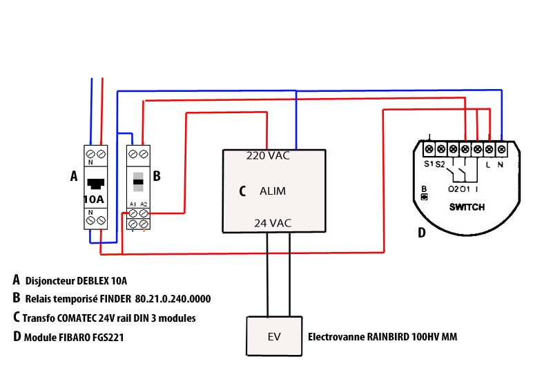

Messagepar MRAB » 31 Mai 2016 17:28
Voici le montage que j'ai réalisé pour mon arrosage automatique avec les références du matériel.
Schéma arrosage.jpg (60.91 Kio) Consulté 12591 fois
Cela devrait correspondre à ce besoin.
L'electrovanne RAINBIRD est montée directement sur la tête de robinet.
La plupart des Ev sont en 24V d'ou l'alim 220/24.
Je pilote la vanne avec un fibaro et un relais temporisé (au cas ou la domotique devienne Hs pendant l'ouverture de la vanne ) tempo de 45mn environ pour une cde de l'Eedomus de 30mn.

Messagepar John » 01 Juin 2016 09:51
Bonjour MRAB,
Merci beaucoup pour ce schéma, c'est parfait. Mon électricien va être ravi.
John.

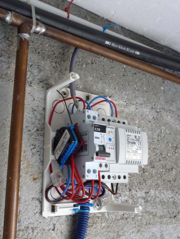

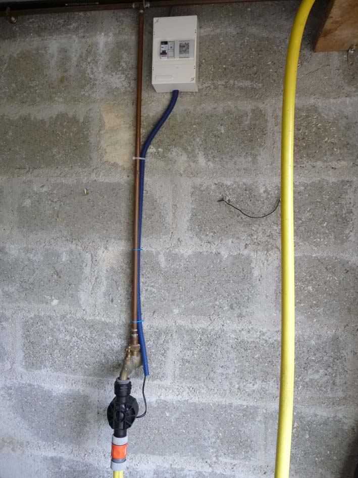

Messagepar MRAB » 01 Juin 2016 12:52
Précisions sur mon installation :
J'ai acheté mon alim 24VAC chez CONRAD (21€), de même que le relais FINDER (42€).
Electrovanne RAINBIRD achetée chez Jardin-city.com (11€)
Photos de l'installation :
