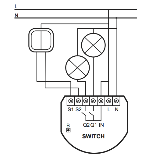

Ayant des modules pour volets roulants que je me sers plus, je me suis dit peut être est il possible de les utiliser pour gérer la lumières.
Je m'explique, j'ai uniquement besoin de savoir la position sur eedomus de l'interupteur vas et vient cablé sur le FGR221.(Soit ON soit OFF) en fonction de la position du vas et vient.
J'ai donc uniquement cablé de la façon suivant (Phase et neutre pour alimenter le FGR 221 puis pour le vas et vient j'ai cablé d'un coté S1 et de l'autre coté S2).
Malheureusement, je n'ai pas de retour sur eedomus de l'état du vas et vient.
Pensez vous qu'il est possible de faire cela? Il faut probablement modifier des paramètres du module. Si vous avez une idée, je suis preneur.
Merci d'avance.

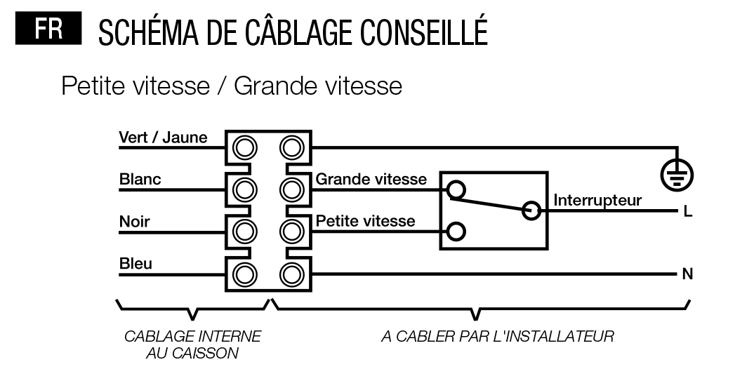

Je remonte un peu ce sujet car je suis en train aussi de domotiser ma VMC.
J'ai toujours des fibaro roller, je me dit si vous avez réussi à les utiliser pour gérer une VMC, je vais faire pareil, cela me permettra de garder mon double relais fibaro pour autre chose.
Moi j'ai les ancienne version des roller fibaro c'est à dire les FGR221. Comment avez vous réaliser le câblage?
J'ai un interrupteur qui gère dans la cuisine petite vitesse, grande vitesse et ON/OFF mais je pense que je vais plus l'utiliser car le câblage devient usine à gaz, je vais mettre sur un wago les 3 fils qui arrivent derrière l'interrupteur (c'est à dire phase, petite vitesse et grande vitesse) comme cela je suis sur de retrouver la phase dans la comble au niveau de la VMC, du coup la phase arrivera sur 2 fils (petite vitesse et grande vitesse)
Après pas mal de lecture, ce que je souhaite faire c'est utiliser 2 FGR221 (un pour la petite vitesse et le deuxième pour la grande vitesse), car après lecture de pas mal du sujet si on utilise uniquement un double relais et que les 2 relais sont sur ON, certaine VMC peuvent griller (on envoi en même temps la phase sur la petite vitesse et la grande vitesse). En tout cas pour la VMC, c'est la phase sur l'un ou la phase sur l'autre mais jamais les 2 en même temps d'après le schéma :
Donc si vous avez des idées, je suis preneur :)

Ok je comprend mais si j'utilise 2 Roller shutter différent :
1 pour la petite vitesse et 1 autre pour la grande vitesse?
darkwinter
Messages : 251
Inscription : 28 Juil 2012
Re: Reconvertir Fibaro FGR 221(volets) pour la lumière Possi
Messagepar darkwinter » 29 Oct 2016 17:38

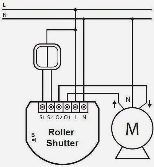

En gros mon idée :
Voici le shéma type pour le cablage d'un Roller Shutter FGR221 :
Mon idée : donc pour les 2 Rolers j'alimente en phase et en neutre.
Pour le premier roller shutter, je met le fils blanc(grande vitesse sur O1
Pour le deuxième roller shutter, je met le fils noir (petite vitesse) sur O1
et la je suis en train de me dire que cela change rien si O1 et branché sur le 1 et que O1 est branché sur le deuxième, j'ai la phase envoyé sur la petite et grande vitesse en même temps....

Je viens de relire ton premier post : en fait toi tu utlises le roller shutter 2 de fibaro (FGR222) qui est ni plus ni moins la même chose que le roller Shutter FGR221 sauf qu'il me semble que la nouvelle version est compatible Zwave +
Du coup, je pense que je suis tout bon avec un seul module roller shutter, si tu me confirmes que la phase est envoyée soit à l'un soit à l'autre, la c'est ton bon.

Messagepar darkwinter » 29 Oct 2016 17:56
Donc si j'ai ton bon, le câblage est la suivant pour ma VMC sur le roller shutter :
L : phase
N: neutre
O1: grande vitesse
O2: petite vitesse
Je passe bien :
les paramètres 17,18,22 à 0 et à le paramètre 10 à 1.
