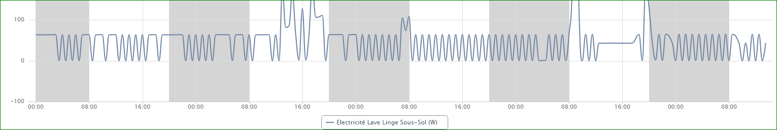

Une explication j'ai ma machine à laver sur un wallplug et je m'étonne du graphe
On voit que même la nuit j'ai du pas loin de 80W alors que la machine est bien éteinte !!!!!!

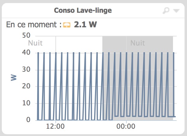

Pareil pour moi, machine éteinte ??

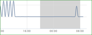

Juste pour donner une suite .. j'ai modifié hier le parametre 47 du wall plug c'est beaucoup mieux! bon j'avais mis 65534 et j'ai juste un pique ce matin et rien entre 12h30 et 6h30, je pense que je me suis trompé là je viens de mettre 65535 cela devrait etre mieux
Bon le support ne m'a toujours pas contacté suite au ticket
