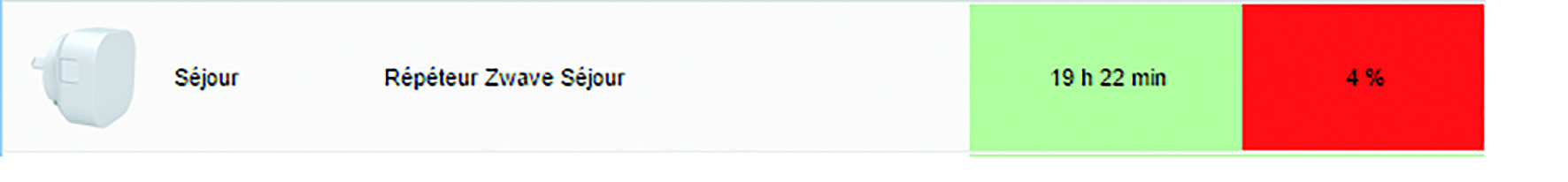

Bonjour.
J'ai installé un répéteur de signal zwave, un Aeotec DSD37.
Je l'ai inclus normalement, et depuis son installation il est en rouge, qualité réseau à 4% comme le montre le screen en dessous.
Sans titre-1.jpg (695.85 Kio) Consulté 15458 fois
Peu importe où je le place c'est pareil.
J'ai fait une optimisation et rien ne change.
Je pensais le mettre à environ 10 mètre de la box, de manière à faire un "pont" entre le séjour et le garage.
Mais là ça n'améliore rien du tout à mon avis.
Une idée du pourquoi comment svp et améliorer son signal ?

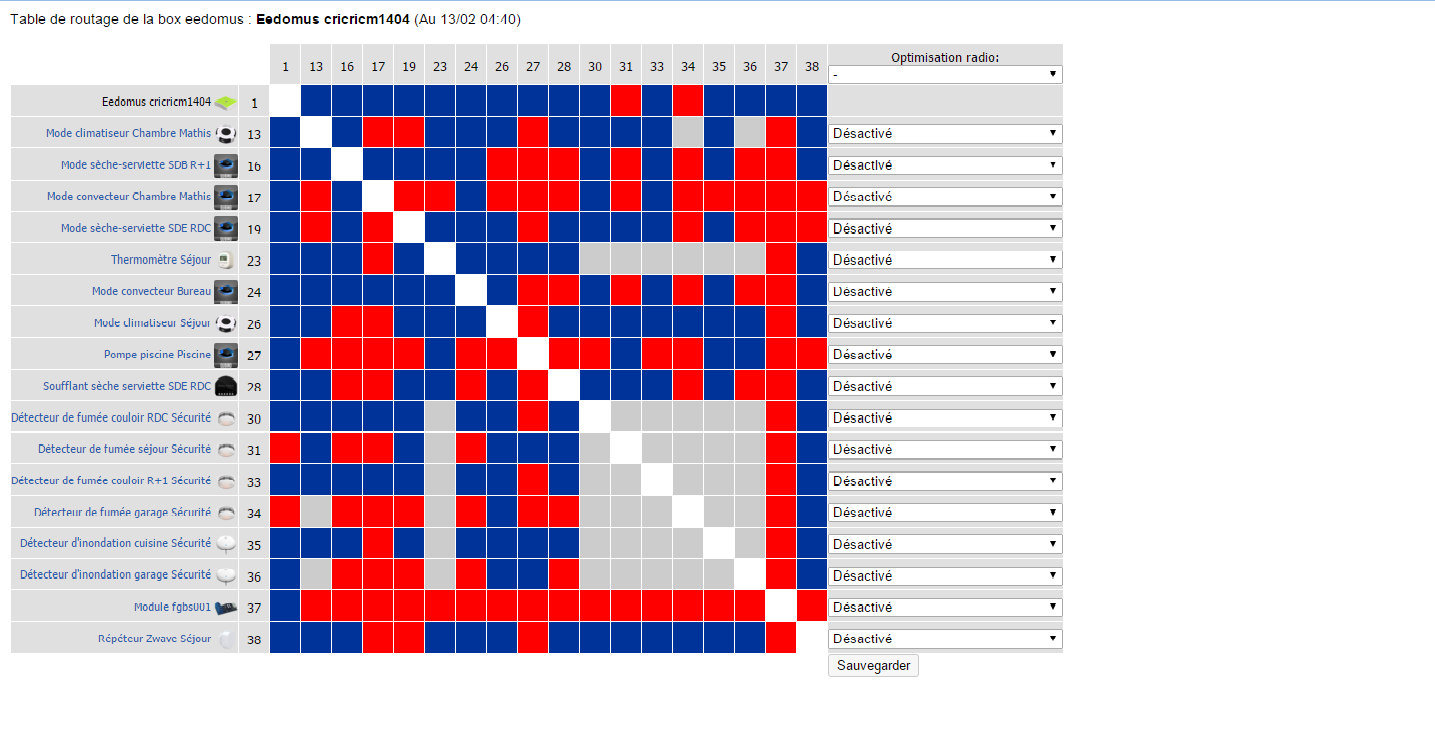

La table de routage c'est la matrice radio ? si c'est ça, j'ai vraiment beaucoup de rouge !!!!!!!!
Et pour le polling, pour tous les modules qui le nécessitent, j'ai mis tous les jours, j'avais lu qu'il fallait ne pas le mettre trop souvent voir jamais.....

Oui c'est la matrice radio.
Fais nous une copie d'écran de ta matrice radio qu'on jette un oeil.

Voilà un screen de ma matrice radio faite maintenant

Messagepar chris-s » 13 Fév 2016 13:48
Le polling à 1h comme je te disais c'est pour voir si ta qualité réseau augmente, j'ai expliqué ça au dessus.
Concernant ta matrice radio, pour moi elle est OK mis à part pour le FGBS-001.
Pourquoi ne voit-il que la BOX ?
Il n'a pas d'autres actionneurs à proximité ???
Lance une optimisation radio de ce périphérique pour voir si ça va mieux.
Une bonne matrice c'est 4 cases bleues au minimum pour chaque périph, ce qui est bien ton cas si on exclut le FGBS-001

Messagepar cricricm1404 » 13 Fév 2016 14:02
Pour le FGBS-001 il est dehors, je pense à une 20aine de mètres de la box.
Peut-être ça la cause ?
J'ai déjà lancé des optimisations radio pour ce module et c'est pareil, donc je pensais que mon répéteur zwave agirai pour améliorer ça, les modules du garage et ceux à l'extérieur.....
Mais apparemment non.

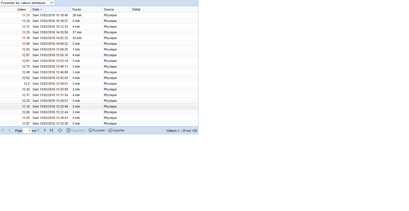

Apparemment la remontée de la t° se fait bien, des fois j'ai du 90° ou 2-3 fois du 907 890°, mais à part ça ça a l'air d'aller.....
Un screen de l'historique d'aujourd'hui
Sans titre.png (42.04 Kio) Consulté 15372 fois
Sais-tu si on peut mettre une longueur de câble, genre 10m, entre le module fgbs donc, et la sonde, plutôt que de relier directement par un sucre le module et la sonde ?

Que veux-tu dire par contact de ce fil sur le bornier svp ?
cricricm1404
Messages : 182
Inscription : 07 Juin 2015
Re: Répéteur zwave en rouge depuis le début
Messagepar chris-s » 15 Fév 2016 17:11
Il n'y a pas un autre actionneur branché sur le courant qui se trouve entre le FGBS et la Box ?
Essaie de mettre le répéteur juste à côté ou au plus proche de FGBS, il doit obligatoirement faire un lien.
