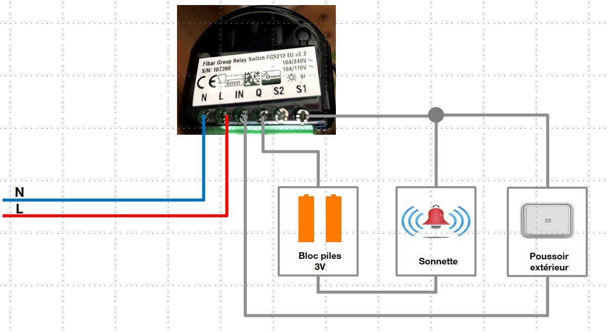

J'ai trouvé un montage qui me permet d'activer / désactiver la sonnette :
- ON : La sonnette sonne si on appuie sur le poussoir à la porte.
- OFF : La sonnette ne sonne pas même si on appuie sur le poussoir à la porte.
Voici le montage mis en place en PJ
Cependant mes 2 besoins ci-dessous ne sont actuellement pas opérationnels.
- pouvoir être notifié lorsque qqn sonne
- historiser les coups de sonnette
Y-a-t'il un montage ou un paramétrage du module permettant de répondre à mes 2 besoins complémentaires ?
Par avance merci,
kiryear

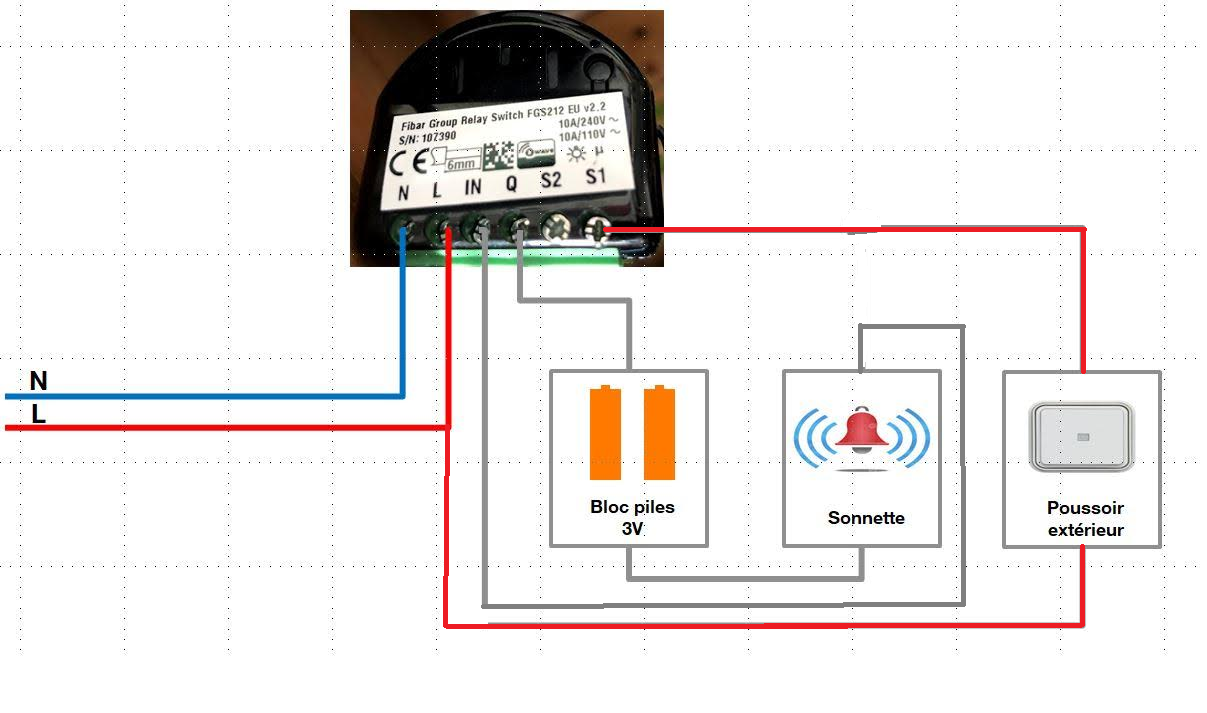

Le montage « standard » du FGS-212 a l’entrée IN connectée à la phase L mais ça c’est pour une charge commandée qui est alimentée en 220v.
Dans mon cas, ma sonnette est alimentée en 3v. Et moi je ne cherche pas à faire sonner ma sonnette à distance, juste :
- activer / désactiver la sonnette (lorsque les enfants dorment par exemple) => OK
- pouvoir être notifié lorsque qqn sonne => NOK
- historiser les coups de sonnette => NOK
Est ce possible ?
Merci par avance

Messagepar krystyan » 17 Mai 2020 08:59
Je ne pense pas que cela soit possible.
Effectivement IN-Q sont des contacts sec mais S1 a besoin d'être alimenté en 230 v pour fonctionner.
Une solution serait celle ci-dessous.
Toutefois
- le bouton poussoir se trouve alimenté en 230 volts et doit être prévu pour cet usage.
- la sonnette enregistre bien les appels et peu déclencher une notification mais elle ne peut être coupée. Il faudrait pour cela utiliser un FGS 222

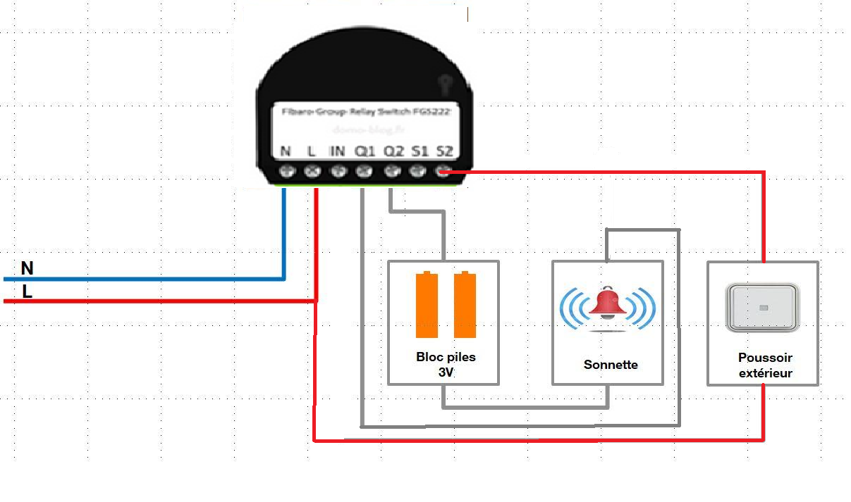

Par contre, je n'ai pas compris la piste FGS-222 plutôt que FGS-212.
FGS 222 sonnette.png (169.31 Kio) Consulté 20816 fois
Pour que la sonnette soit active il faut que Q1 soit ON
si Q1 est OFF la sonnette est inactive même si le bouton est pressé
Si la sonnette en 230 volts pose problème l'AN179 d'Everspring possède une commande en 3 volts mais a un seul contact sec.
krystyan
