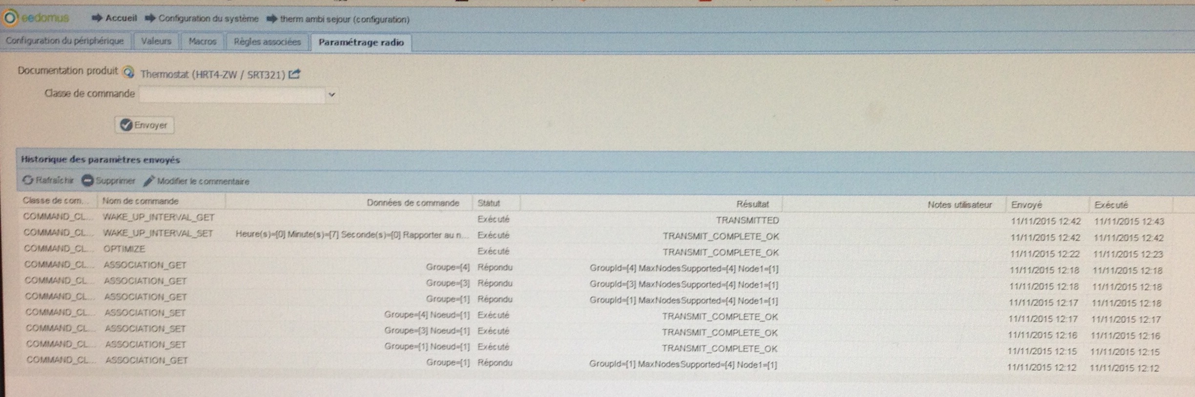

voila je rencontre un petit problème
mon matériel eedomus +, un module fgms 001 et un srt 321 pour lequel j attend l arrivée de modules qubino fils pilotes( peut être cette semaine )
j ai fait installe eedomus sans problèmes le fibaro aussi
l inclusion srt321 aussi celui ci pressente la temp réel et celle demandée sur le module et sur la eedomus ok
si modification sur module transmission instantanément ok
si modification sur eedomus se met en cours et aléatoirement fonctionne ou carrément pas je pense a un problème de transmission radio malgres le délai d attente de remontée d info
j ai fait plusieurs tests inclusion ?exclusion? reset ? module paramétrage des group 1;3;;4
mais je n arrive pas a avoir les bonnes valeurs comme indiquées dans reso bug
pourriez vous me venir en aide ou est ce une panne du module srt321
merci d avance
j ai fait aussi le paramétrage de l agenda et celui ci fonctionne très bien modifie bien les plages de chauffages sur l appli mais ne parviens pas a donner les valeurs au srt 321 ou rarement merci
