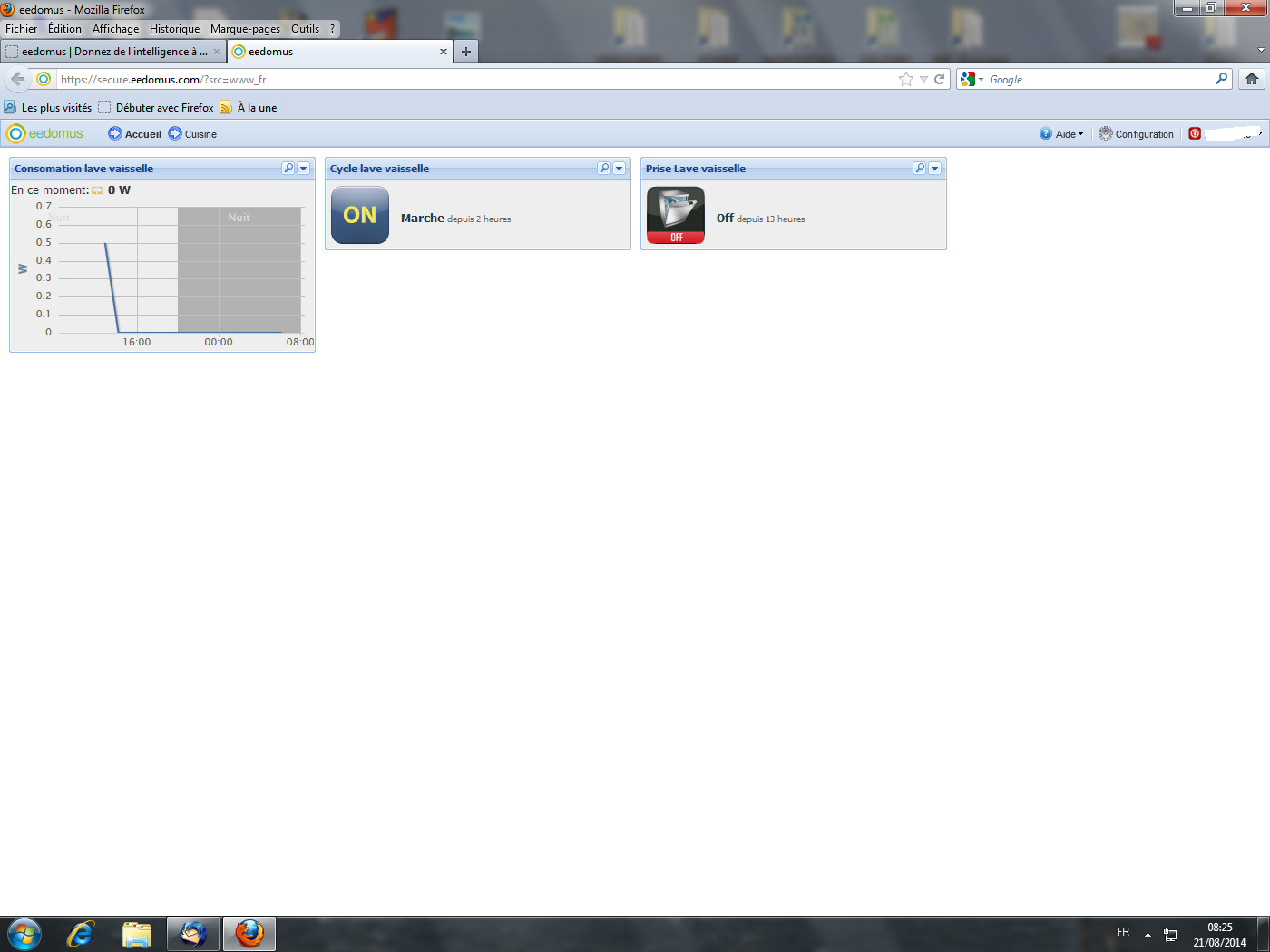

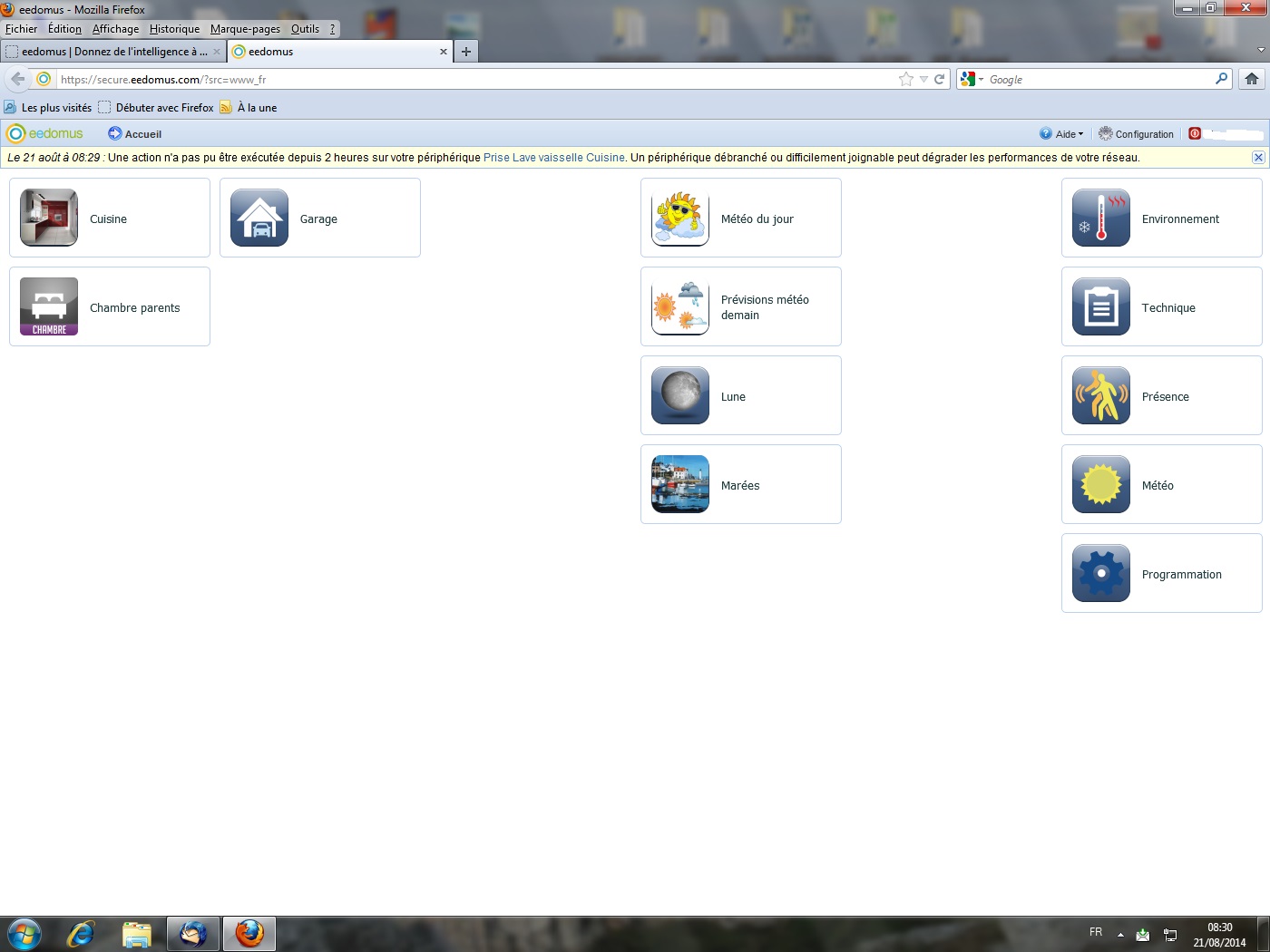

Ce matin, la prise s'est allumée normalement, on a mis le lave vaisselle en route, et tout à l'heure je me suis connectée à la box, et là, le graphe de la consommation est plat, l'icone de la prise est éteint et j'ai le message suivant :
message prise lv.jpg (181.79 Kio) Consulté 14111 fois

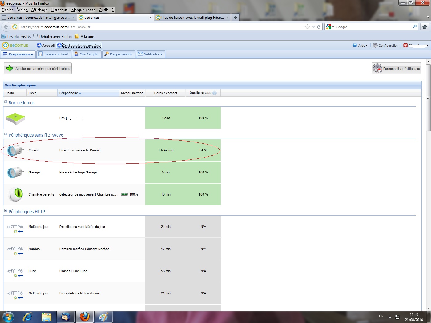

Sinon, voilà une capture d'écran du module :
prise lv.png (220.21 Kio) Consulté 14111 fois
Faut-il que je réinclus le wall plug ?

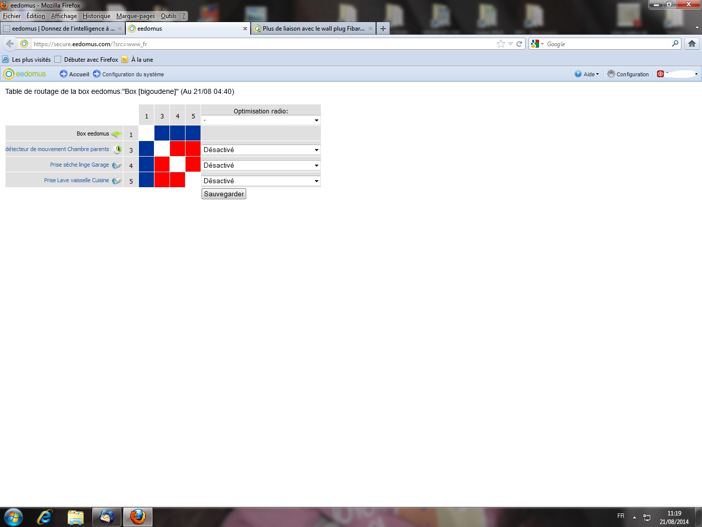

voici la copie de la matrice radio
matrice radio.jpg (136.9 Kio) Consulté 14097 fois
et voici la copie d'écran de la configuration. la qualité réseau pour la prise cuisine est à 54%. C'est bizarre, avant ce problème elle était à 100%. Pourtant, la prise n'est pas très éloignée de la box. La qualité réseau de la prise du sèche linge qui se trouve dans le garage et qui est donc plus éloignée de la box est à 100%

Messagepar ASECADOMOTIQUE54 » 21 Août 2014 12:24
tu peux tenter une optimisation radio, dans le même onglet que ta copie d’écran mais je ne suis pas certain de l'effet, de ce que je vois tes deux prises ne communiquent pas entre elles, aprés le mieux serait de renforcer ton réseaux avec d'autres periph sur secteur genre prise connecté ou micro module ou tout autres periphs faisant office de répéteur...
Ne pas perdre de vue que plus tu aura de periph sur secteur plus ton maillage sera solide...

Messagepar Madoma73 » 21 Août 2014 14:47
ASECADOMOTIQUE54 a écrit: aprés le mieux serait de renforcer ton réseaux avec d'autres periph sur secteur genre prise connecté ou micro module ou tout autres periphs faisant office de répéteur...
Je ne suis pas tout à fait d'accord :shock:
pour moi, c'est une matrice pas idéale mais presque dans le sens ou TOUS les périphériques voient la box en direct -> dans ce cas le maillage ne sert à rien puisqu'il apporte de la latence (même si il augmente la portée)

Messagepar ASECADOMOTIQUE54 » 21 Août 2014 15:21
euh oui peut être mais la il semble que ce soit un problème de portée non(l'association directe n'a pas l'air solide)? la latence me semble secondaire surtout pour une prise qui commande autre chose que de l’éclairage.
