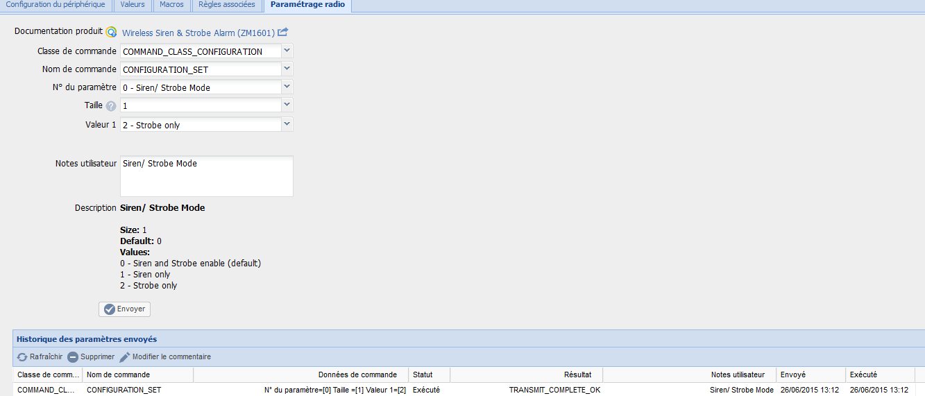

Messagepar ckiko31 » 26 Juin 2015 12:25
hello
même pb que @morgan, je n'arrive pas à la faire fonctionner en mode "flash seul" et j'ai également mis la bonne valeur comme sur le tuto, cf capture ci-jointe...
malgré la modif j'ai toujours la sirène + flash :-(
une idée svp ?
merci d'avance
