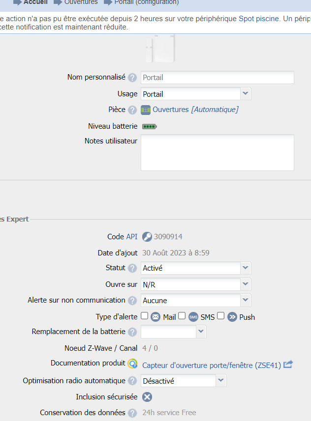

Messagepar gregbm » 30 Août 2023 11:17
Je débute en domotique, je ne connais pas la différence entre inclusion securisé ou non mais dans les parametres il y a une croix a coté de inclusion securisée.

Messagepar rover820i » 30 Août 2023 13:35
Non sécurisé, c'est le mieux.
