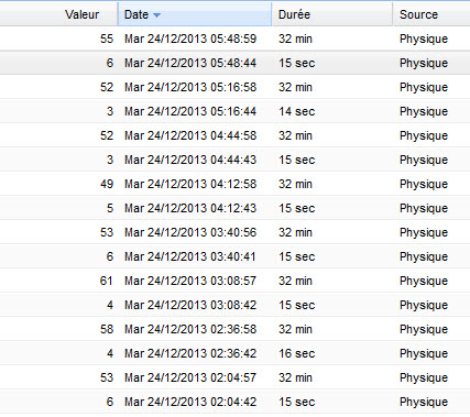

Messagepar Idefix-69 » 24 Déc 2013 17:19
Je viens d'acheter une box que j'ai depuis hier :)
J'ai commencé par associer 4 périphériques pour mes premiers essais dont un 4en1
J'ai un petit souci sur la remontée de la luminosité.
Celle-ci est faussée par une valeur parasite qui ne correspond à rien
24-12-2013 16-55-25.jpg (90.44 Kio) Consulté 16958 fois
Comme c'est la nuit, les bonnes valeurs sont celles inférieures à 10
les autres ne correspondent pas à l'humidité, j'ai vérifié
Donc mystère.
C'est gênant car du coup je ne peux pas me servir de cette valeur pour alumer une lumière quand il fait nuit
Quelqu'un peut-il regarder s'il a le même problème ?
Sinon j'utilise plusieurs 4en1 dans un système d'alarme depuis plusieurs mois sur une autre box sans problème de déclenchement intempestif
Je trouve ce périphérique très fiable

Messagepar mimix » 24 Déc 2013 19:13
Bah il est quand même moyen suivant la disposition... ,essaye de lui faire la maj firmware

Messagepar Idefix-69 » 26 Déc 2013 00:04
Le firmware est déjà à jour
Ce module était jusqu'à présent sur une Zibase et fonctionnait sans souci.
Aucun déclenchement anormal (en intérieur) et remonté des sonde nickel
Autre énorme problème un mouvement est enregistré toutes les 28 mn (au moment du Wackup je suppose) ce qui est totalement faux bien sur et empêche toute mise en place dans un système d'alarme. C'est fou
Ce module étant au coeur de mon système de domotique (dans chaque pièce, luminosité, humidité, température et détection de présence) avec toutes les règles s'appuyant dessus, si ce module est mal géré par la box, je vais devoir la retourner direct
Grand dommage :( :(

Messagepar Nico33 » 26 Déc 2013 09:40
J'utilise 3 de ces capteurs dans ma maison et je ne rencontre aucun des symptômes que tu cites.
Peut-être faut-il faire un reset des paramètres pour repartir sur une baise saine ?
Pour ma part, le seul défaut que je trouve est qu'il ne remonte la température que toutes les 30 min quand il n'y a pas de mouvements.

Messagepar Godcho » 02 Jan 2014 21:58
slt,
j'ai aussi des petites variation de la luminosité (mais la mesure semble correct) sur le mien mais rien a voir en terme de proportion :
date / lux / temps en sec / Origine
02/01/2014 21:38 7 240 Physique
02/01/2014 21:22 0 960 Physique
02/01/2014 21:18 3 240 Physique
02/01/2014 21:14 2 240 Physique
02/01/2014 21:02 0 720 Physique
02/01/2014 20:54 1 480 Physique
02/01/2014 20:50 3 240 Physique
02/01/2014 20:46 0 240 Physique
02/01/2014 20:42 3 240 Physique
La pièce était totalement noir au moment de la capture.
Avant qu'il ne fonctionne correctement j'ai du le réinitialiser et l'exclure / inclure plusieurs fois (box EEDOMUS). Depuis une vrais horloge.
