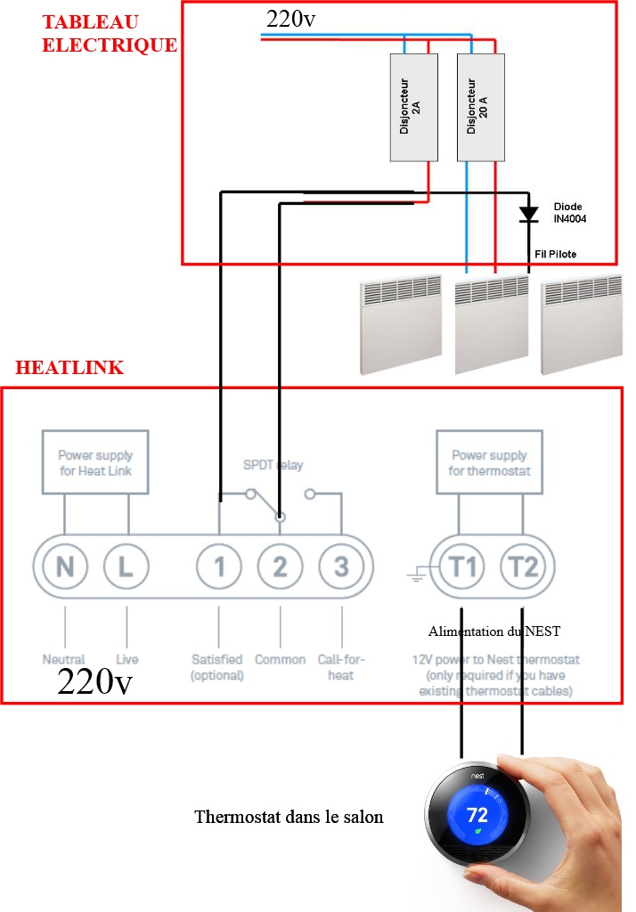

J'ai modifié le schéma pour la raccordement du thermostat Nest avec le chauffage électrique au sol et je pense que cela devrait fonctionner car il manquait un disj 2A pour le contacteur. Je fais un test tres bientot et vous tiens au courant.

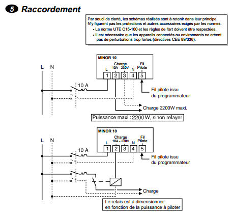

j'ai un chauffage électrique au sol commandé par un thermostat minor 10 de chez delta dore et un programmateur driver 520 de chez delta dore également. voici les schémas de raccordements de mon programmateur actuel, est-il possible que je remplace ceci par un thermostat nest avec le heat link? Ce qui me fait peur c'est l'ampérage (3A max sur nest et 10A ici).
Merci de vos conseils.

Bon apparemment ca fonctionne plutôt bien, j'ai juste inversé les fils du relais sec dans le Heat link.
Le thermostat NEST fonctionne avec les planchers chauffants electrique.

bonjour à tous voila je viens d acheter le nest
je v le brancher pour 2 radiateurs électriques et jai pas envie de faire une boulette donc je voulais savoir si ce que je compte faire et correcte donc merci de m aider.
alors voila le boitier qui est avec le nest (heatlink) je le raccorde aux tableau électrique mais pour moi d après ce je comprend il faut qu il y ait un disjoncteur 2Amp pour le protéger.
bon ok mais après comment et ou je branche mes 2 fil pilotes?? sur les bornes 1et 2 ou 3 et d après les schéma de branchement il ya la phase a branché sur le 1 bref je galère svp aider moi ..

Messagepar costanzo » 11 Mai 2015 23:14
Bonjour et la diode je comprend pas comment on la mettre il faut la souder ? Et à quoi ça sert

Il n'y a rien de compliqué pas contre il te faut IMPERATIVEMENT la diode car c'est elle qui donnera l'ordre au fils pilote.
- Le disjoncteur 2A c'est pour la protection du circuit pilote
- Le disjoncteur 20A c'est pour la protection des radiateurs.
Je t'ai ref'ait refais un petit schéma plus simple pour mieux comprendre
