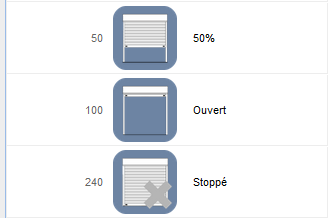

Quelqu'un peut-il me dire à quoi correspondent les valeurs 239 et 240 générées lors de l'inclusion d'un module FGR-223 dans l'eedomus :
A quoi servent ces 2 "boutons" ?

Jean4435 a écrit:A quoi servent ces 2 "boutons" ?
comme indiqué à stopper le volet lors d'un mouvement monte ou baisse. Chez moi j'utilise le 240.

Messagepar Jean4435 » 20 Jan 2020 14:34
et merci de ta réponse.
Chez moi ni le 239 ni le 240 ne provoquent quoi que ce soit. D'où ma question. Un problème de paramétrage z-wave du FGR-223 peut-être mais je ne vois pas lequel ?

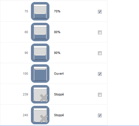

Messagepar Jean4435 » 20 Jan 2020 17:22
Pelden a écrit:As-tu paramétré le type de bouton de tes volets ?
As-tu fais une calibration de ton volet ?
Oui, j'ai fait tout cela et je me suis inspiré du tuto de france-domotique. J'ai installé une 2ème fgr-223 et pour lui il ne se passe rien sur la valeur 239 mais sur la valeur 240 il arrête bien le volet.

Re: FGR-223 Roller Shutter 3
Messagepar Jean4435 » 21 Jan 2020 08:54
Comme prévu j'ai refait hier soir une inclusion/exclusion du module et maintenant tout fonctionne correctement sur la valeur 240. Par contre la valeur 239 n'a aucun effet. Personne ne sait pourquoi elle est générée lors de l'inclusion ?
Messagepar KikiFUNstyle » 21 Jan 2020 09:12
Jean4435 a écrit:Par contre la valeur 239 n'a aucun effet. Personne ne sait pourquoi elle est générée lors de l'inclusion ?
Bonne journée
Non pas de réponse formelle.
Je pense personnellement que cela est dû à le fait de rendre générique les périphériques zwave roller qui certains doivent envoyé cette valeur pour faire l'action stop.
Il est caché pour gérer ce cas, afin que l'utilisateur puisse l'avoir sans faire du spécifique (je pense comme ça quand je fais un développement)

Messagepar clarinette49 » 21 Jan 2020 10:14
Tu peux supprimer les valeurs inutiles

Messagepar Pelden » 21 Jan 2020 10:58
Je viens de vérifier sur mon interface, la valeur 239 est implémentée mais masquée.
J'avoue que je ne m'était jamais posé la question. J'ai seulement affiché et masqué les valeurs intermédiaires que je souhaitais.
