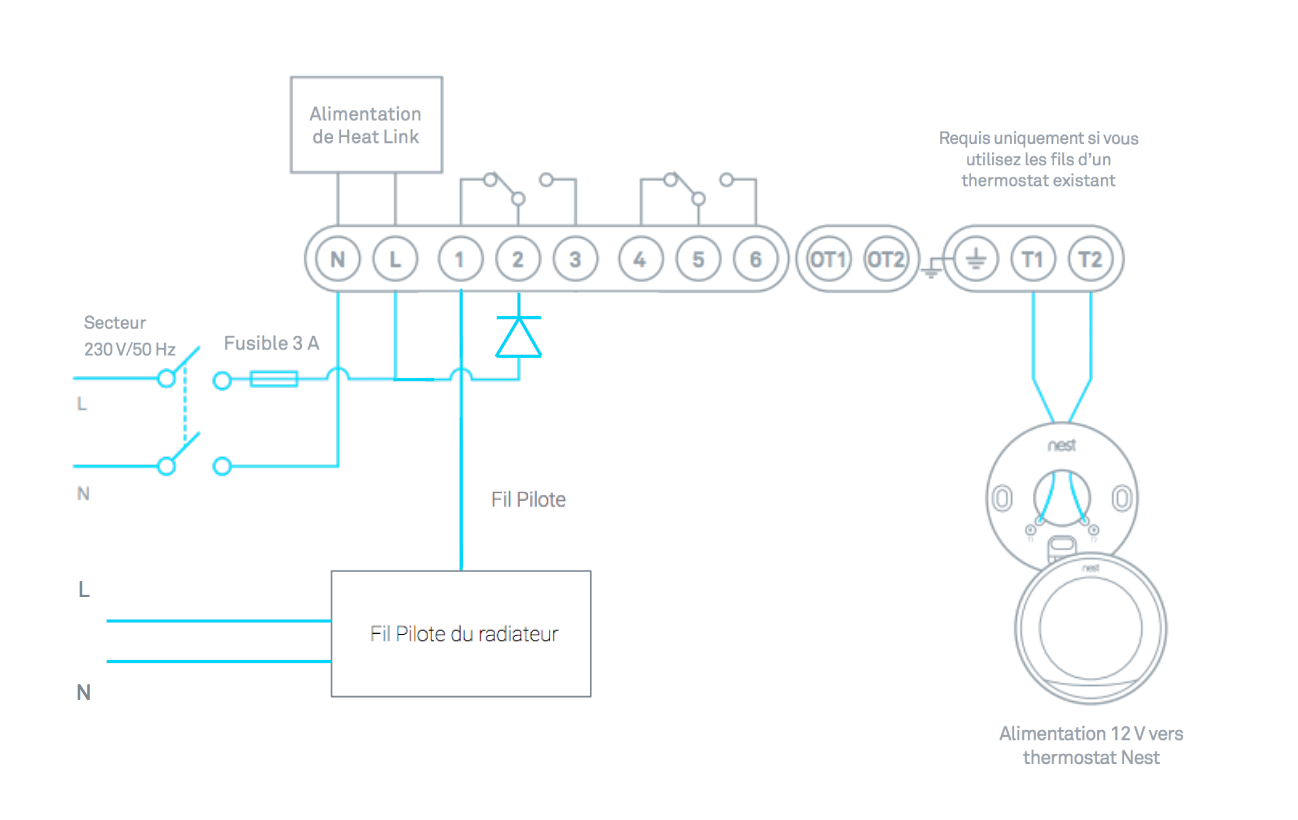

Ce que je crois comprendre en examinant la photo de ton programmateur est qu'il gère deux zones distinctes de 2X 4 fils pilotes (fils oranges). tu aurais donc 2X 4 radiateurs.
Le plus simple serait de ne garder que les fils pilotes orange à raccorder aux Nest(s), je mets un s entre parenthèses car si tu veux contrôler différemment deux zones, il te faudra 2 thermostats.
Le pilotage par fil pilote est largement explicité précédemment dans le forum.

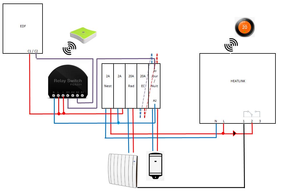

Hello à tous,
Je me renseigne, et me pose bon nombre de questions, en vue d'investir sur une eedomus et un thermostat NEST; le but premier étant de profiter du mode de fonctionnement du NEST pour le chauffage.
Mais je souhaiterais aller au delà et profiter des remontées du Nest , en particulier sur le critère d'absence prolongée, afin de conditionner le fonctionnement HP/ HC de mon chauffe eau via la eedomus, pour qu'il ne chauffe pas pour rien quand je ne suis pas là, tout comme envisager de pouvoir le forcer à distance.
exemples de conditions:
- Nest en fonctionnement normal Présence/Absence : chauffe eau en HP/HC normal
- Nest en Absence prolongée : Chauffe eau à l'aret sans tenir compte du HP/HC
En m'inspirant des schémas de câblage trouvés sur ce fil, et de ceux trouvés sur d'autres fils j'envisagerais ce type de montage avec un FIBARO FGS221 pour piloter le contact jour nuit.
nest + chauffe au.JPG (55.98 Kio) Consulté 35557 fois
Pensez vous :
1: que mon schéma est correct et est réalisable
2: Que le Nest remonte bien l'info d’absence prolongée ver le eedomus; ce qui conditionne quand même les choses :roll:
3: et que ces règles sont facilement intégrables dans la box ?
Merci d'avance de vos retours

salut @oye69
je prends ce fil en cours. En voyant ton schéma il me semble que tu as fait une erreur sur le FGS 221.
O1 fonctionne avec S1. (j'ai modifié la sortie)
Pour le disjoncteur 2A, pourquoi ne pas prendre le même que celui des heures creuses ?
A+ ;)

hello wistealth,
et merci pour ta réponse rapide
En effet O1 est bien piloté en direct par S1.
Mais l'idée de raccorder S2 pour récupérer l'info HP / HC était plus de pouvoir conditionner le fonctionnement de O1 à la notion de présence / absence délivrée par le NEST, et donc de piloter S1 uniquement via des règles.
Ce que ne permet pas un branchement direct sur S1 qui actionnerait d'office la sortir O1(sauf erreur de ma part)
Je sais pas si ma logique est claire :? ;)
Après pour ce qui est du 2A, j'en ai 2 sous la main, et le tableau est tout aussi lisible comme ça :lol:

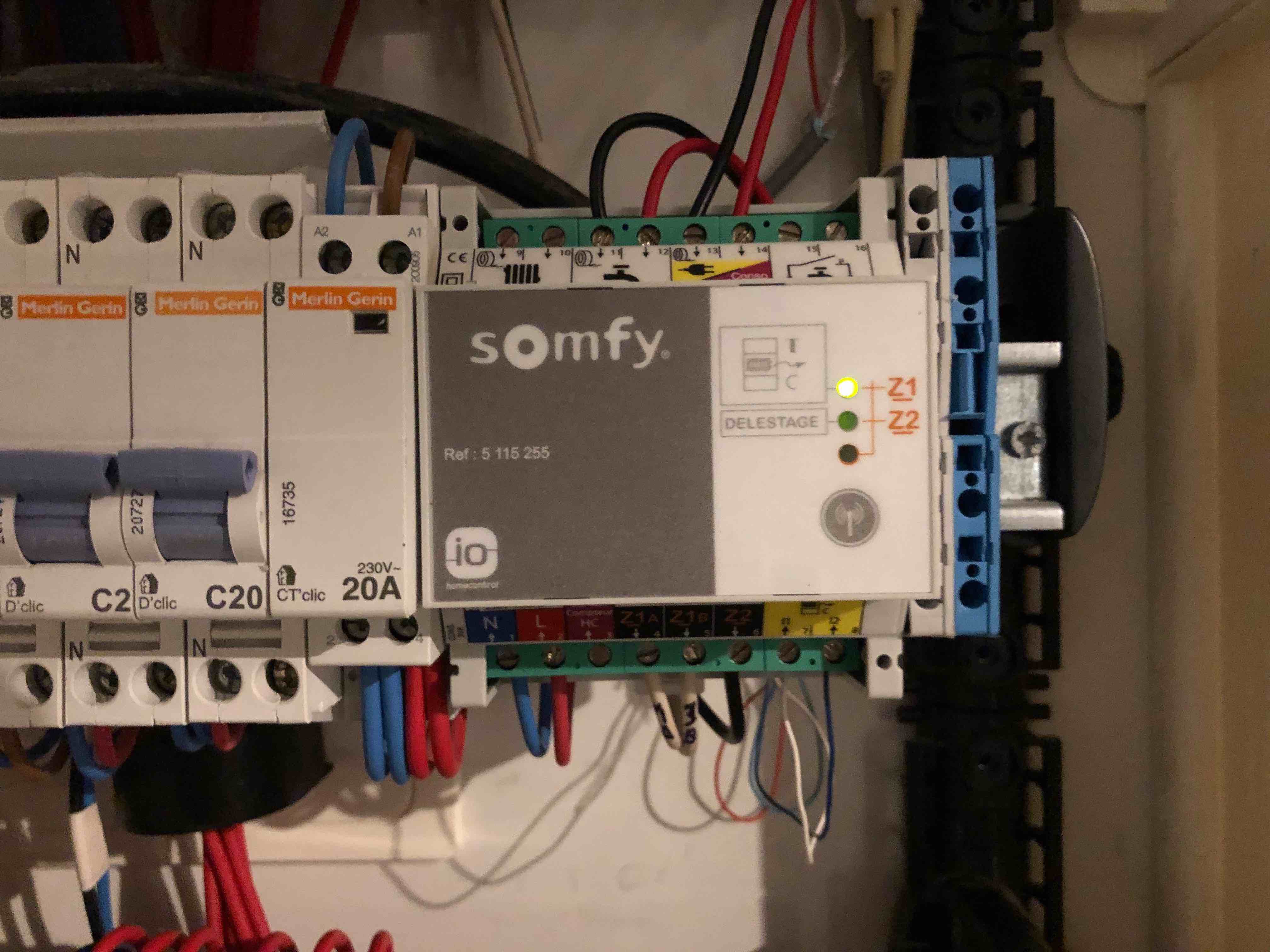

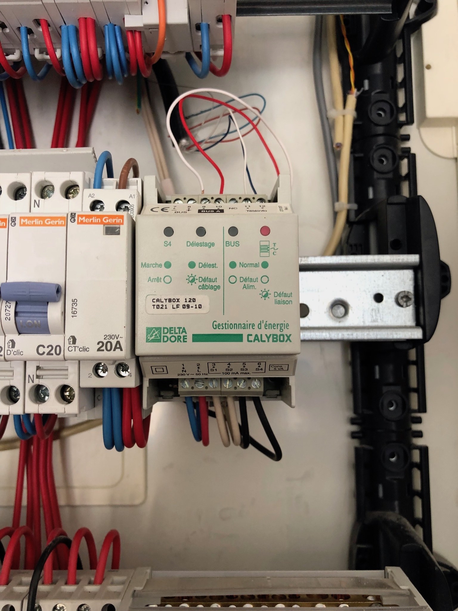

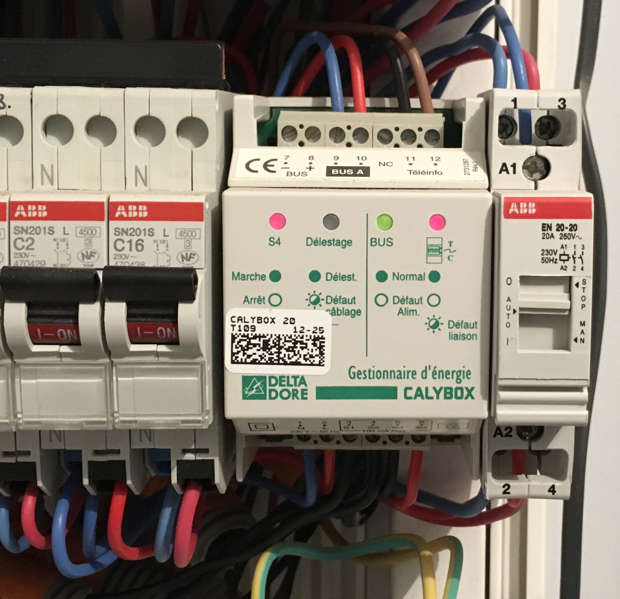

J’aurais besoin d’un avis sur l’installation de mon thermostat Nest.
Nous venons d’emmenager dans la maison et je voudrais remplacer le thermostat deltadore calybox 20 par un thermostat Nest afin de gerer mon chauffage electrique à distance.
Mes competences en electricité son proche de zero (je fais la difference entre phase, neutre et terre et je suis capable de lire un schema basic :D ) Grace aux schemas sur le forum, je pensais avoir bien compris jusqu’a ce que j’ouvre mon coffret electrique et regarde le branchement du delesteur.
Tableau electrique
Notice calybox
J’ai en amont du thermostat un boitier sur mon tableau de fusible qui semble gerer la communication et aussi le delestage en cas de trop forte demande.
Faut il que je le supprime ou alors je peux le garder et brancher le heatlink en sortie?
D’apres mes recherches, la sortie vers le thermostat n’est pas polarisé, si je peux garder le module pour le delestage, ai je besoin de la diode?
Si je garde le boitier de delestage, mes radiateurs sont sur 3 sorties (2zones differentes d’apres la notice), faut il que je change quelque chose au branchement des fils pilotes?
Est ce qu’on peut gerer l’allumage du ballon d’ECS à distance via le heatlink?
Merci d’avance pour vos avis/conseils et remarques

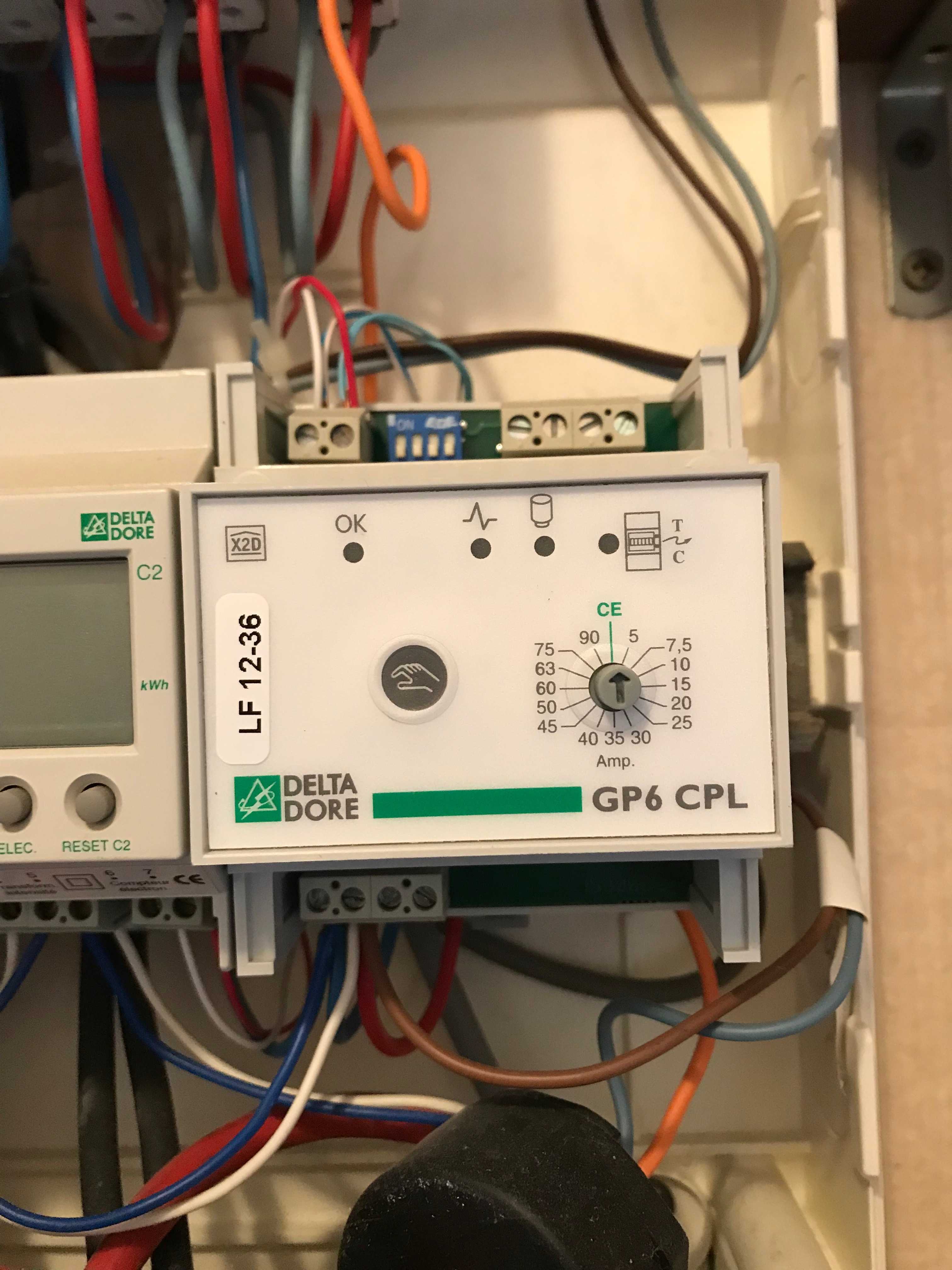

- commande du chauffage Delta Dore (photo calypso)

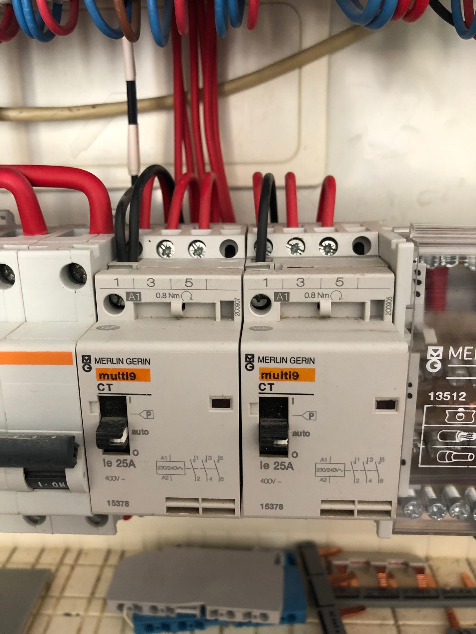

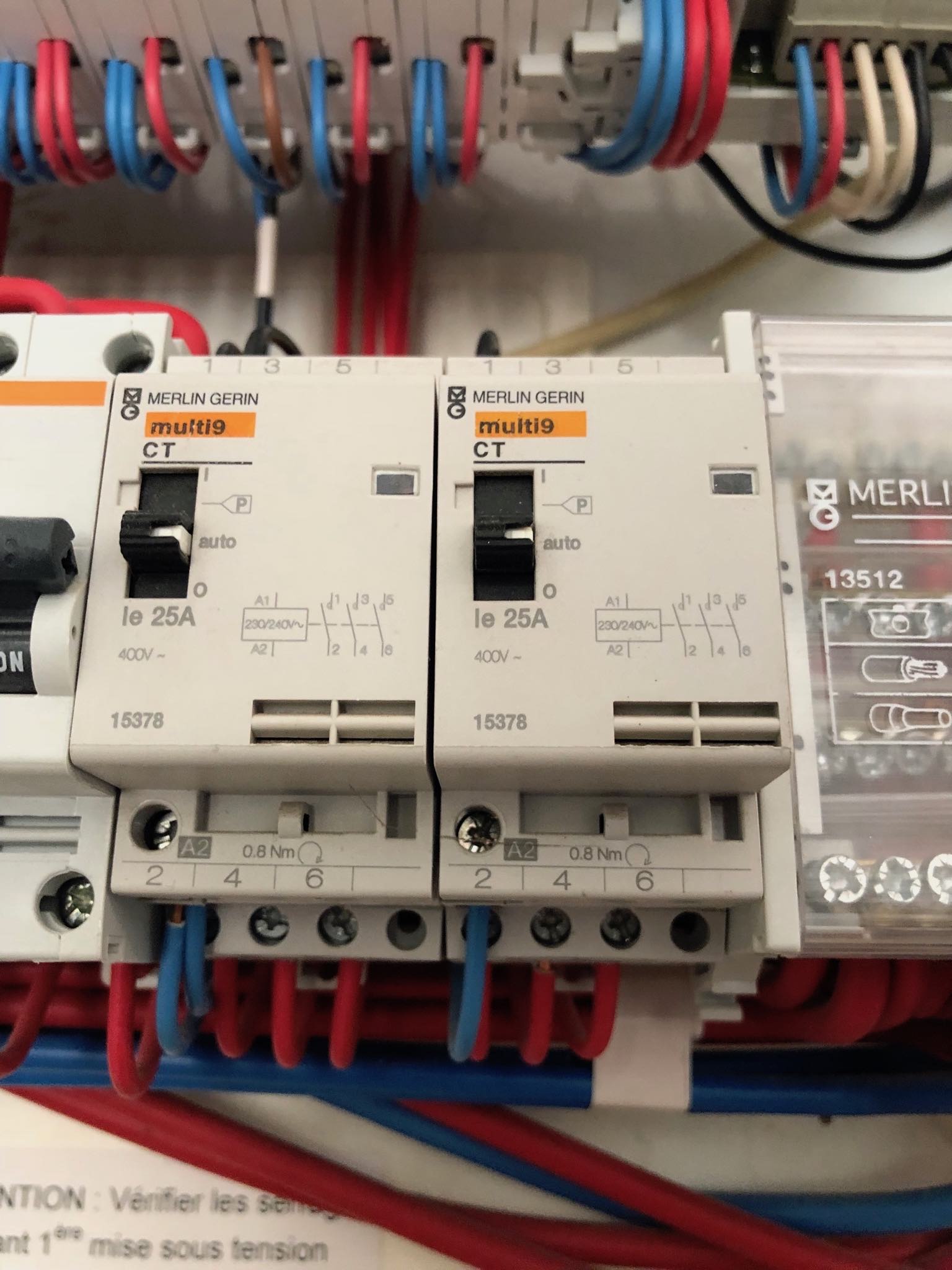

- 2x ballon ECS en triphasé (photo contacteur-ecs et contacteur-ecs-2)

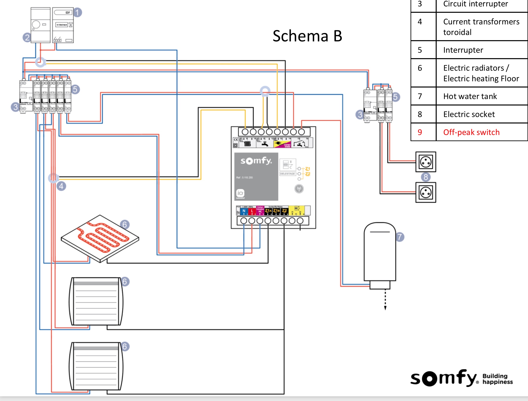

On a fait le choix de mettre une Box Somfy Tahoma car on a des volets roulants Somfy io, 2x portes de garage Somfy io et un portail coulissant Somfy io, 2x capteurs soleil io (Est et Ouest) et un capteur de température io.
Du coup j'ai regardé ce que faisait Somfy pour le chauffage et j'ai trouvé le Capteur à Effet Joule io qui commande 2-3 zones de radiateur avec fil pilote, qui peut commander un ballon ECS ou plusieurs et des tores pour les mesures de consommations.
J'ai réussi à configurer et programmer le haut et le bas pour le chauffage, cela fonctionne correctement.
Par contre impossible de relier, configurer le pilotage des 2 ballons ECS qui étaient avant sur la Delta Dore Calypso vers le Somfy Capteur à effet joule, voir schéma de Somfy pour l'installation :

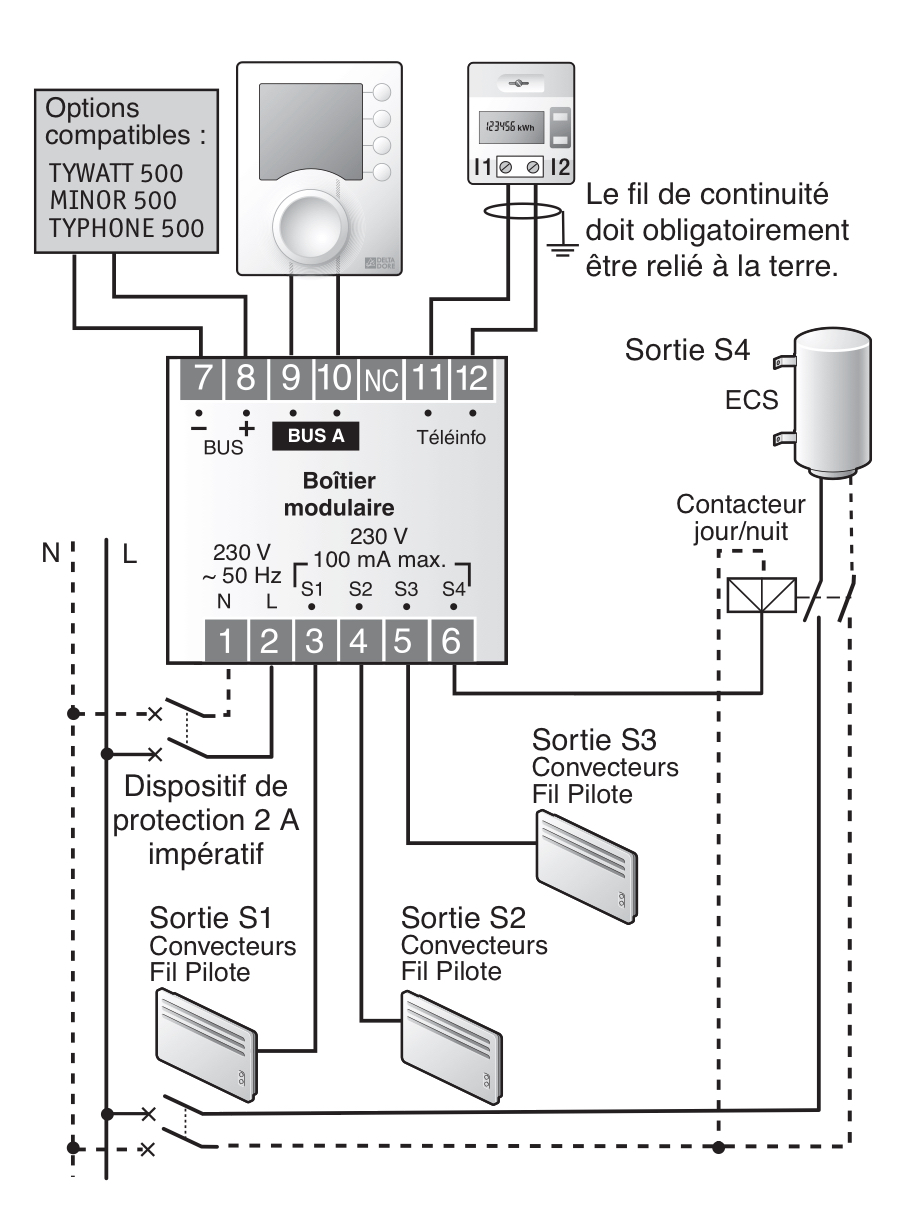

En fait sur la Calypso j'ai l'impression que les 2x ballons ECS sont commandés en mode "fil pilote" alors que sur le capteur à effet joule de Somfy j'ai un contact sec pour faire fonctionner mes ballons ECS, comment passer de l'un à l'autre... ?
Malgré de l'aide demandé à mon installateur Somfy, en appelant le service client Somfy, etc... je galère...
Du coup je souhaite garder le capteur à effet joule pour les graphiques de mesure EDF et migrer le chauffage et les ballons ECS sur du Thermostat Nest.
Un Thermostat en haut pour le radiateurs électriques et un ballon ECS.
L'autre Thermostat en bas pour le chauffage électrique au sol et l'autre ballon ECS.
Je vois comment je vais devoir brancher les radiateurs et le chauffage au sol par contre je ne sais pas comment brancher les ballons ECS sur le Heat Link ?
J'ai besoin d'aide :
- dois je mettre aussi une Diode comme pour les radiateurs électriques ?
- comment piloter et connecter le contacteur des ballons ECS sur le Heat Link ?

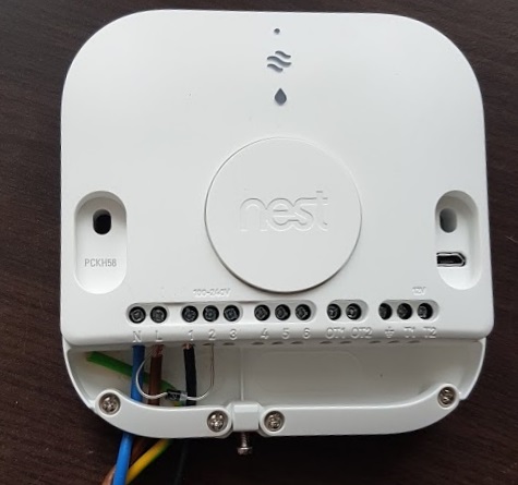

Après avoir lu vos différents posts, j'ai tenté le remplacement de mon thermostat deleage TAI62 qui alimente mon planché chauffant par un NEST.
J'ai donc ouvert le TAI62 et là je me trouve face à 4 fils : La phase, le neutre, le pilote --> OK et un fil marron 10A dont je ne sais que faire.
Il semblerait que ce soit un fil relais ...
Seriez-vous au je dois le brancher sur le Heat Link ?
Merci par avance

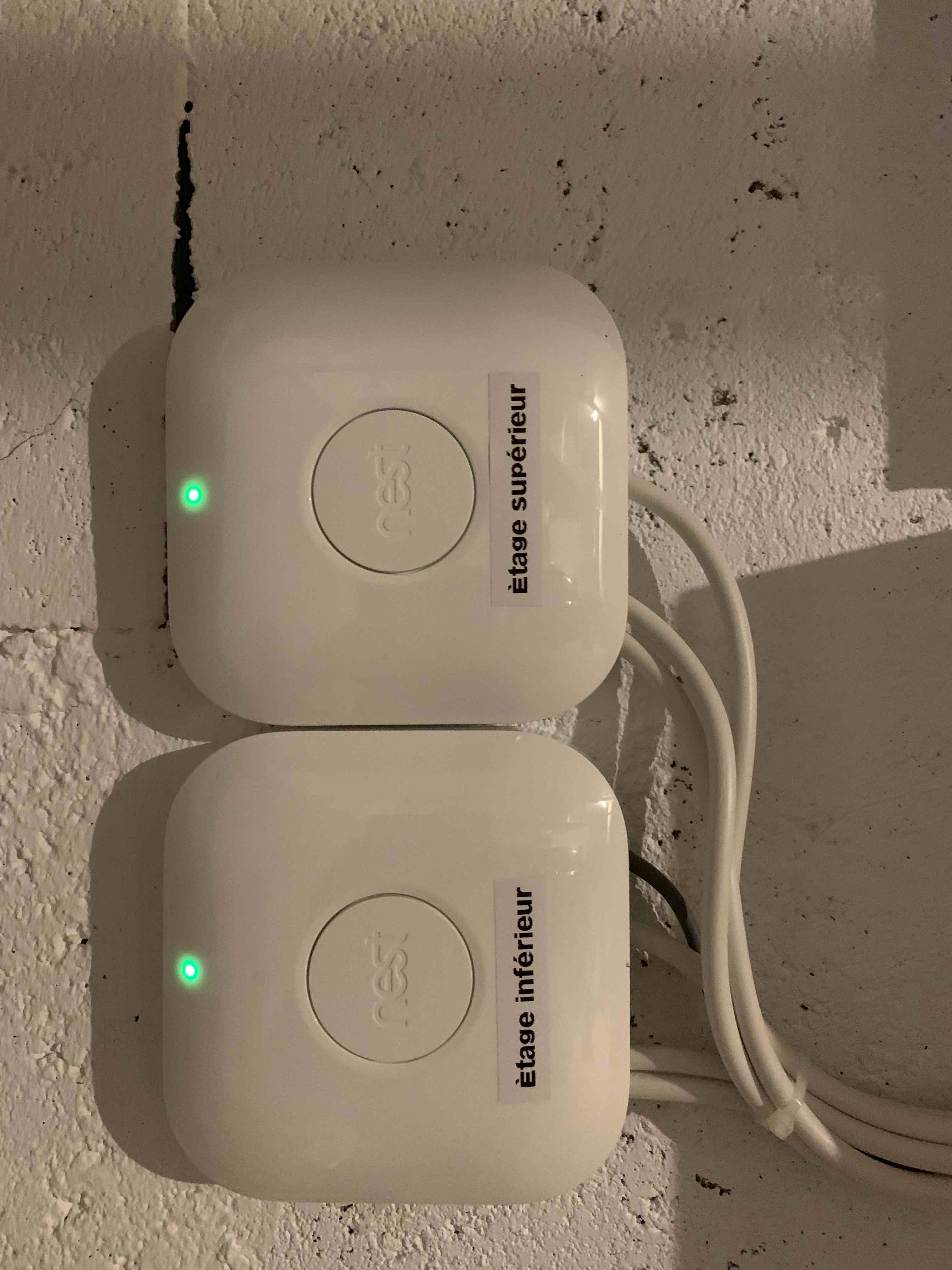

Bonsoir à tous,

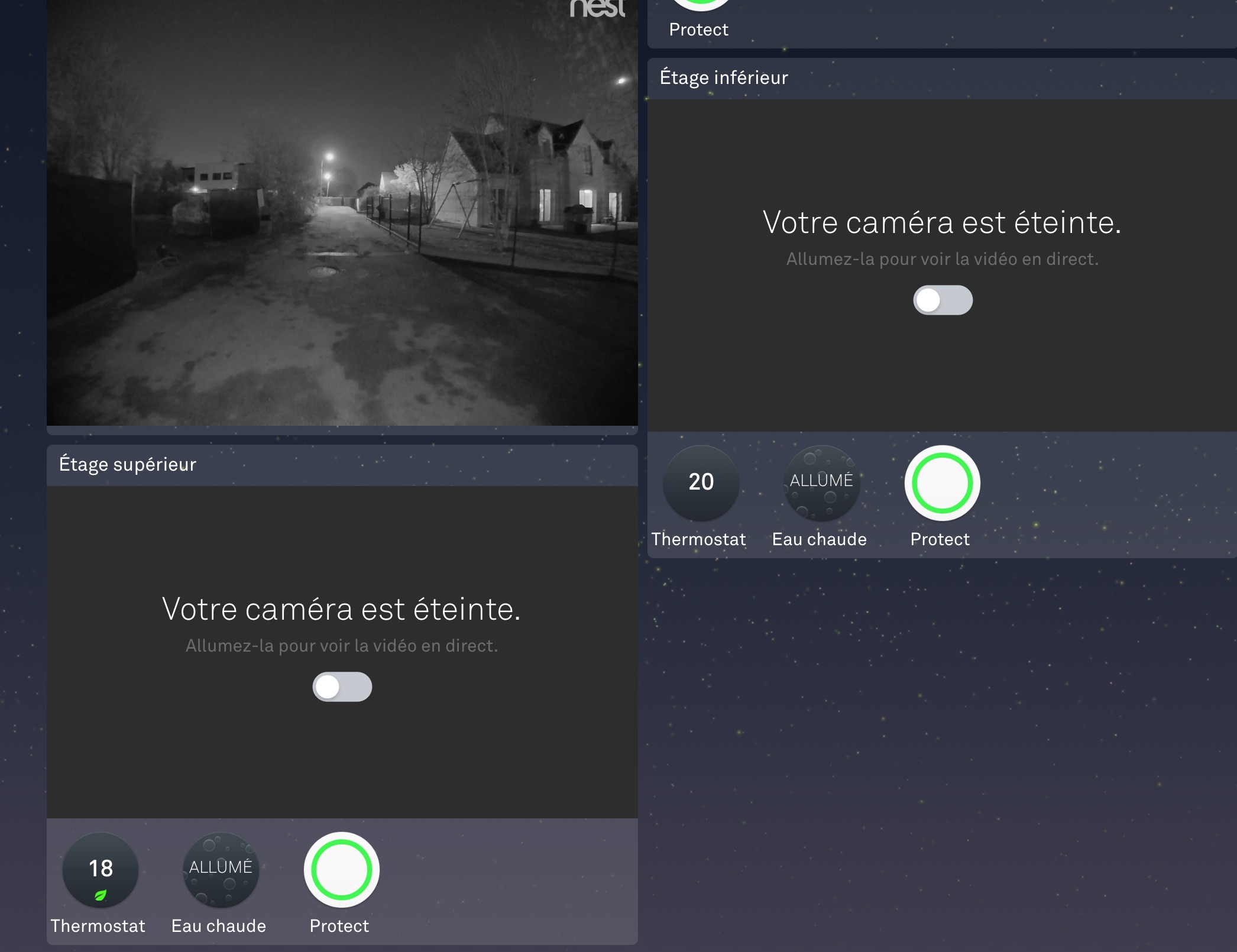

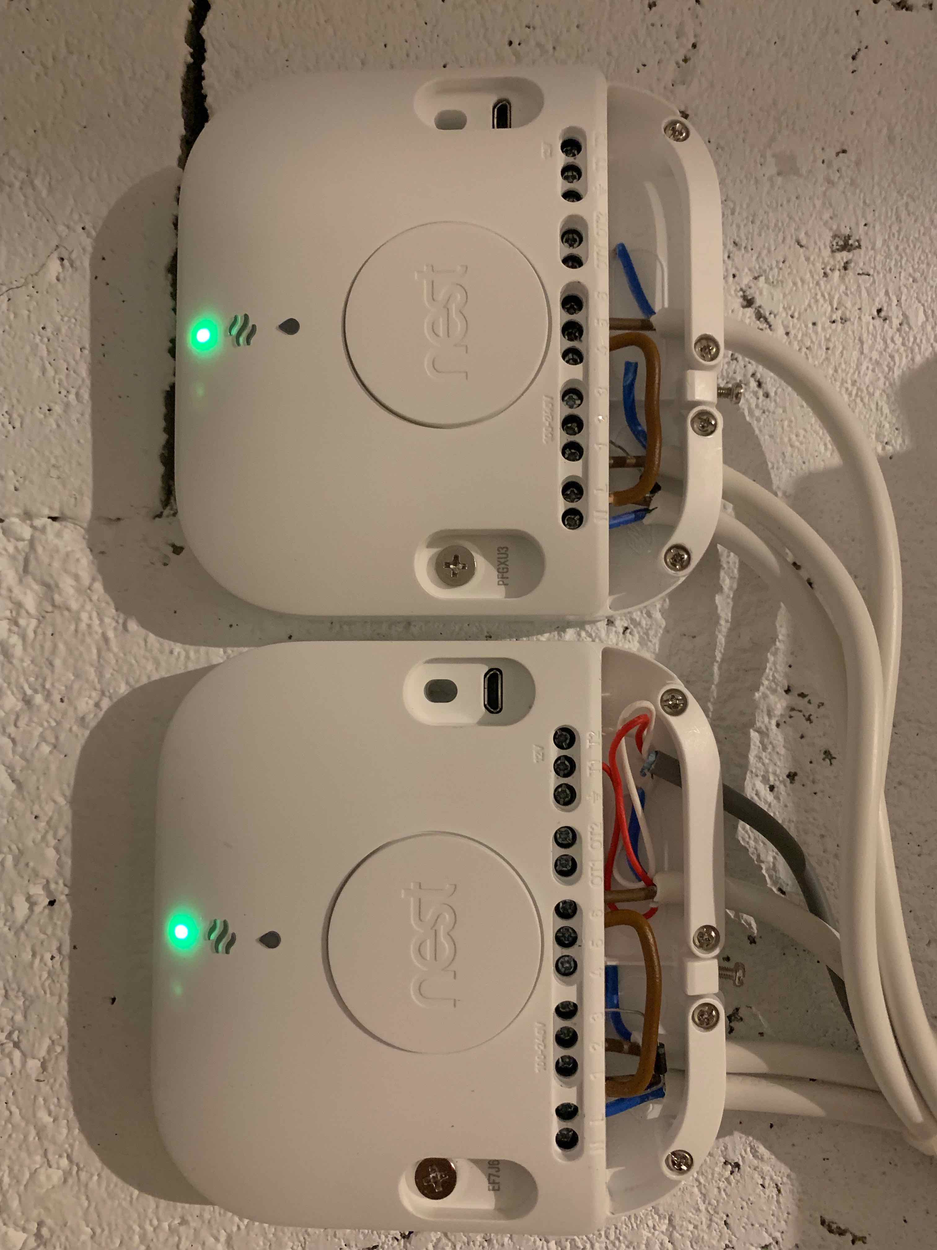

Bon Somfy n'avance pas alors j'ai acheté 2x Thermostats Nest !
En 3h j'ai fait l'install complète dans la maison, un en haut et un en bas :
- j'ai mis la Diode 1N4007 pour avoir le mode Confort et Arrêt uniquement
- un Thermostat est connecté par fil avec le Heat Link
- l'autre en sans fil
Ca marche nickel !
Demain je fais le branchement des 2x ballons d'eau chaude...

Je joins une photo du câblage à toutes fins utiles (je précise également que mon niveau en électricité reste scolaire).
J'espère trouver une réponse sur ce forum, car après plusieurs recherches sur internet il ne fait aucune mention de ce type d'installation (on trouve des schémas pour radiateur électrique sans fil pilote ou avec fil pilote, mais pas via radio ou CPL).

Messagepar Armin » 25 Sep 2019 15:51
nscheffer a écrit:
nscheffer a écrit:.... j'ai acheté 2x Thermostats Nest !
Ca marche nickel !
Suis je le seul à trouver que la régulation du Thermostat Nest n'est pas idéale (testé sur 2 hivers) ?
https://forum.eedomus.com/viewtopic.php?f=5&t=2170&start=280#p57994
Résumé = Dépasse la consigne de 1° (à cause des radiateurs à inertie, je suppose mais il était sensé anticiper grâce à la fonction "Vrai radiance") et ne re-chauffe que 0,5°en dessous de la consigne donc pas d’ordre de chauffage pendant 1H (donc 1H15 sans chauffage, le temps que les radiateurs remontent en température) = on a froid (à cause du ressenti car il fait 19,5° quand même)
D'avance merci

Je suis sur le point d’installer mon thermostat NEST dans la maison pour contrôler mes radiateur FP
Je devrais recevoir la diode demain
Après avoir épluché toutes les pages de ce post Un détail me bloque encore
Sur quel borne dois-je brancher la diode et mon fil pilote ?
J’ai pu voir sur ce forum et sur d’autre que des personnes la brancher à des endroit différent
Quel est le bon branchement svp ?
Diode de la borne L à la borne 1 et le fil pilote à la borne 1 ?
Ou j’ai faux ?
Merci pour votre aide

@nso76
Le GP6 commande les radiateurs en CPL, mais il doit aussi recevoir les contrôles de base en CPL (par l'alimentation) qui lui sont envoyées par le module de contrôle Driver 230 CPL Deltadore (ou équivalent,...).
Il faudrait un GP8 pour commander en CPL et recevoir les contrôles de base par X2D radio, module de contrôle Radio Driver 630 CPL. Si tu dois le changer, ça va faire cher.
Je ne vois pas comment contrôler ton GP6 (A ce propos, j'en ai un dispo avec son module de contrôle 230 CPL).
Pour le GP8, je le contrôle avec la Zibase; il est probablement contrôlable avec le RFP1000, mais je n'ai pas envie d'essayer pendant la période de chauffe.

Quelqu’un pourrait m’aider au sujet du montage (branchement) du thermostat NEST sur un système de radiateur électrique avec fil pilote ?

Messagepar Maverick51 » 09 Déc 2019 09:29
Nouveau sur ce forum, je viens vous demander votre avis sur mon installation.
J'ai remplacé mon ancienne installation (convecteurs électriques Atlantic + panneaux rayonnants + thermostat bizone Delta Dore + module de délestage Delta Dore GP500) par des radiateurs à inertie sèches Sauter commandés par 2 ensembles Nest (heat link + thermostat 3è génération).
Pour une meilleure gestion j'ai installé un thermostat en lieu et place de l'ancien, relié par fils au 1er heat link et pilotant la zone 1 (pièces à vivre).
Le 2è thermostat est installé dans la chambre principale (à l'étage), relié sans fils au heat link 2 et pilote la zone 2 (chambres). Ce 2è heat link commande aussi la mise en route de mon ballon d'eau chaude électrique sur ses contacts 5 et 6.
J'ai, pour le moment supprimé mon délesteur Delta Dore, et voici donc mon branchement actuel :
Mon interrogation réside dans l'éventualité des jours d'hiver plus froids qu'en ce moment, où, la nuit, mon ballon va se mettre en route (programmé sur Nest de 22H à 4H), en même temps que le chauffage électrique (certes en éco, puisque la nuit), avec une éventuelle machine à laver ou lave vaisselle et sèche linge. J'ai un abonnement 9000KVA et en faisant un test hier en pleine journée (tous les radiateurs en chauffe + chauffe eau + équipements habituels de la maison (réfrigérateurs, congélateurs,...)) mon compteur Linky affichait une puissance consommée de 8800KVA environ. Et la température extérieure était plutôt clémente.
Je souhaite donc savoir si je dois augmenter mon abonnement EDF (passer en 12KVA), si je peux laisser comme ça en me disant que je n'aurai probablement jamais tous mes radiateurs en même temps (j'évite de chauffer les chambres la journée) ou est-ce que je dois remonter mon délesteur. Dans ce dernier cas, je pensais me baser sur ce schéma :
Merci de vos avis et réponses.
