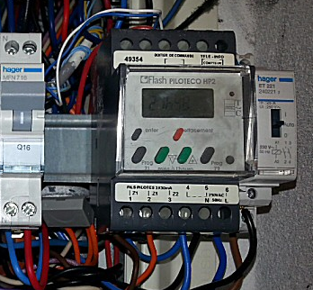

Et oui encore un nouveau..... et encore une fois j'ai bien lu tous vos commentaires!
Mais je vu que je ne suis pas sur de moi..... je préfère avec l'aide d'exprès!
Voilà comme tout le monde ici je suis un inconditionnel de NEST et je voudrais controler les radiateur et mon ballon d'eau chaude sur une installation elcetrique bien evidemment
alors ma config est & programmateur piloteco Flash avec un dijoncteur par pièces (4 dijoncteurs au total) + celui du ballon d'eau chaude.

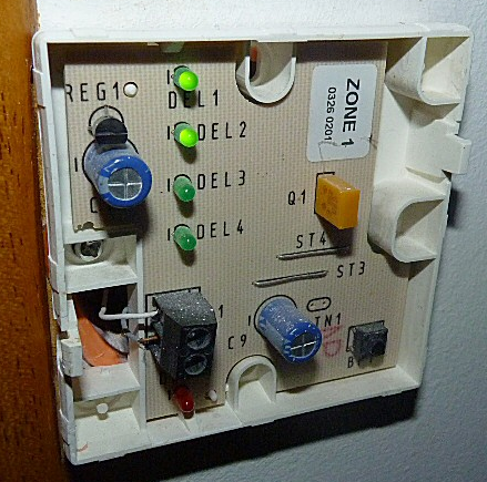

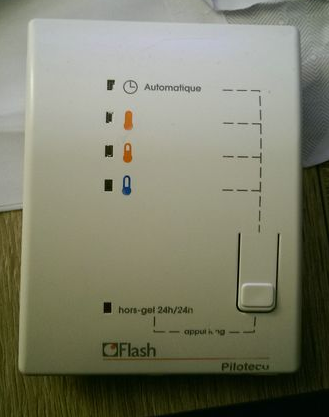

J'ai récupérer des photos sur le net pour représenter le programmateur..... Mais je vous ferai une photo de mon tableau electrique en rentrant ce soir.
Alors ma demande est simple; merci de bien vouloir m'indiquer comment replacer cette installe par le thermostat nest et si possible gérer les radiateur electrique et le ballon d'eau chaude ou si pas possible jsute les radiateurs.
Merci par avance.

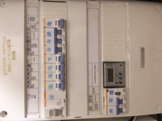

Messagepar mcxandr » 17 Août 2017 07:58

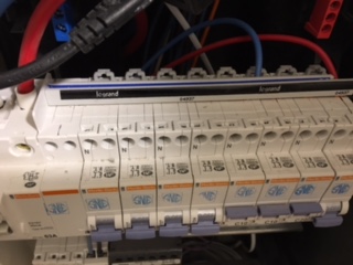

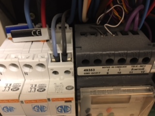

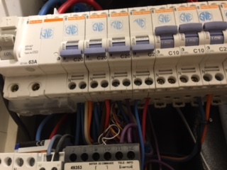

Pour compléter mon post d'avant voici mon tableau electrique.
comprenant:
1 dijonc. contacteur jour nuit
1 dijonc. 2A protection contacteur jour nuit
1 dijonc. 20A mini ballon d'eau chaude pour l'évier (le ballon principal est trop loin ou pas assez puissant pour chauffer l'eau de la cuisine) Enfin on suppose :D
3 dijonc. 20A pour les radiateurs
1 dijonc. 20A du ballon d'eau chaude principal
Dans mon idée et apres apres tout lu je pense qu'il faut que je remplace le programmateur parle le heat link et le régulateur sur le mur par la "roulette" NEST.
Merci de votre aide pour les branchements

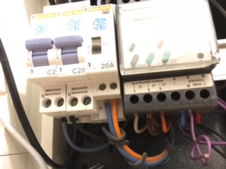

Messagepar mcxandr » 17 Août 2017 13:08
Enfin dernier complément du jour ^^
Et après si possible c'est à vous !!!!!!!

Messagepar stef31 » 21 Août 2017 08:13
C'est difficile de t'aider car ta demande et les informations que tu donnes sont un peu confuses :
1/ Le thermostat Nest n'est pas conçu pour gérer un ballon d'eau chaude
2/ Le thermostat Nest ne peut gérer qu'une zone à la fois et j'ai l'impression que tu en as 4
3/ Le thermostat Nest ne se branche pas en lieu et place des disjoncteurs donc il y a beaucoup de photos qui ne servent à rien.
Question : comment sont piloter tes radiateurs actuellement, fil pilote ou via commutation de l'alimentation électrique?

Re: Thermostat Nest avec radiateur électrique
Messagepar mcxandr » 21 Août 2017 14:45
N'y connaissant rien ...... je voulais savoir si il y avait un intérêt a mettre un NEST pour le ballon d'eau chaude.
Si aucun intérêt en terme d’économie ..... pas de souci !
mon principal but est de gérer la partie radiateur électrique.
Sinon pour info oui le suis en contrat en HC
Sinon pour la partie la plus intéressante.....! les radiateurs

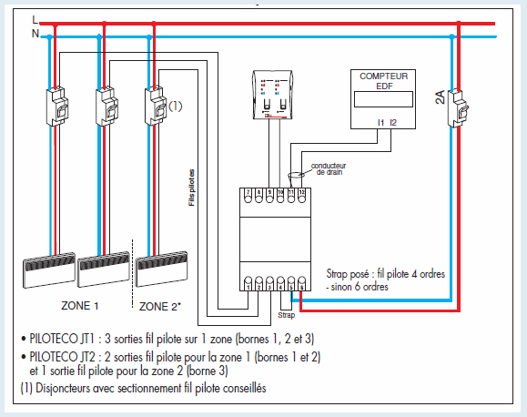

De ce que j'ai pu voir en sortie de mon programmateur Piloteco et de sa notice.... (voir schéma)
il est bien piloté par un fil pilote.

Messagepar stef31 » 21 Août 2017 14:58
Le thermostat NEST ne sait pas gérer les fils pilotes.
Messagepar stef31 » 21 Août 2017 16:00
mcxandr a écrit:Pourtant certain on réussi !!!!!
Bon on verra bien ...!
Tu peux piloter les radiateurs en leur coupant l'alimentation électrique.
Tu dois aussi pouvoir les piloter avec l'aide d'une diode via les fil pilotes mais j'ai un doute car pour mettre en confort, il faut qu'il n'y ai pas de tension sur le fil pilote et pour mettre en hors gel ou arrêt, il faut une demi-alternance que tu peux obtenir avec une diode.
Sauf que le thermostat nest, ouvre le relais quand il coupe le chauffage et ferme le relais quand il allume le chauffage.
On peut compliqué le système avec un relais NF pour inverser le signal + la diode mais le montage me parait compliquer. A voir si d'autres ont trouvé une solution plus simple.

Au final, est-ce que quelqu’un dans ce thread a une installation Nest chez lui avec des radiateurs électriques fils pilote ?
Toze
Inscription : 03 Août 2017
Messagepar Cyxou » 14 Oct 2017 16:52
Tu peut l'utiliser par fils pilotes, il faut juste rajouter une diode.
Je pence que la plupart des personnes sont dans se cas ici, à moins d'utiliser un relais de puissance.
