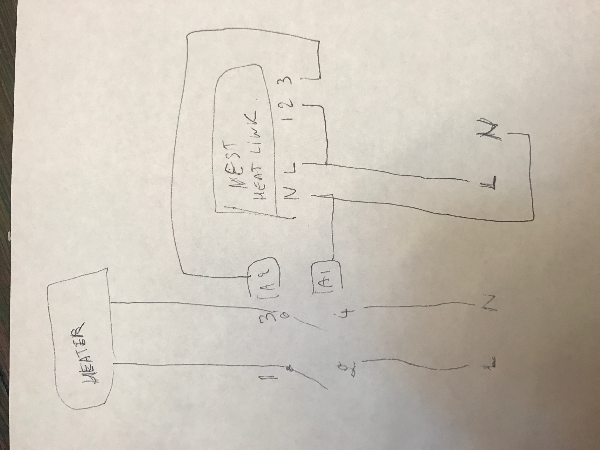

Messagepar protom » 21 Mars 2017 20:56
Voici ma connection actuelle qui ne marche ni avec le radiateur ni avec une ampoule
J entend bien le contacteur cliquer mais rien ne se passe
J ai deux Alim en 110 une pour le relais et une pour le nest
protom

Messagepar protom » 21 Mars 2017 21:17
voici le schema

Messagepar Caspero » 28 Mars 2017 14:14
Protom...
On aimerait avoir un retour et savoir où tu en es avec ton problème de heatlink dont tu entends le fonctionnement du relais mais pas de tension à la sortie pour alimenter ton radiateur???
