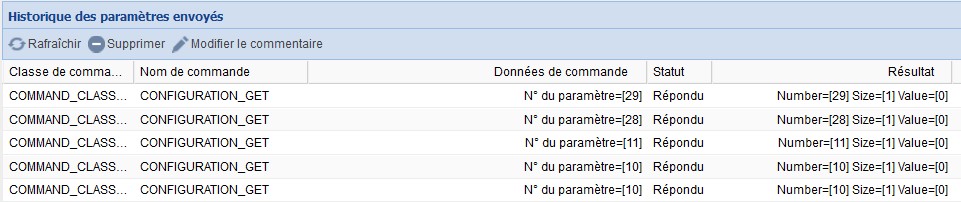

EDIT :
Le soucis à plus l'air de venir du Fibaro FGS 213 que de la box ou du motion sensor. on trouve sur google des plaintes sur la réactivité.
surtout lorsqu'on ou a utilise/é le mode scène en association directe.
à vérifier sur le fibaro paramètres zwave :
single
Check parameter 10 is set to 0
Check parameter 11 is set to 0
Check parameter 28 is set to 0
Check parameter 29 is set to 0
double
Check parameter 15 is set to 0
Check parameter 16 is set to 0

Messagepar ThierryStrad » 15 Avr 2020 12:38
Voici la commande get sur les paramètres proposés (tout à 0)
=================EDIT ==================
J'ai modifié la règle et allume un autre éclairage pilote par un DIN Dimmer Qubino.
Encore 3 secondes.
En synthèse :
J'ai fait un gros ménage des pollings
J'ai fait une optimisation nocturne du réseau.
Au PC => 3s
La règle => 3s
Changement de détecteur (Aeotec remplcé par Fibaro) => 3s
Changement d'actionneur (Fibaro remplacé par Qubino) => 3s
Au smartphone via appli (Android) => Pas de latence visible à l’œil, c'est flagrant.

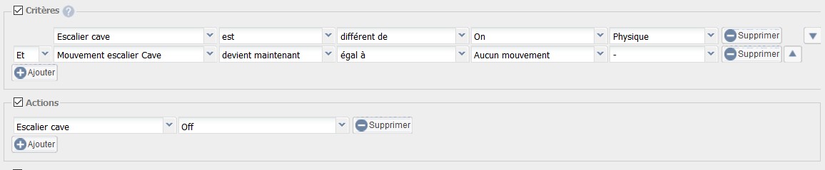

Messagepar ThierryStrad » 15 Avr 2020 13:54
SKL a écrit: maintenant il va falloir trouver comment discriminer la tempo puisque l'allumage deviens dans les 2 cas "physique"
Exact. Cette règle ci-dessous éteint à la fin du temps du capteur, même si allumage physique.
Je cogite. faut arriver à discriminer un allumage issu du va et vient d'un allumage issu de l’association.
Annotation 2020-04-15 145344.jpg (38.58 Kio) Consulté 15428 fois
Je vais devoir passer par un cpateur virtuel pour mémoriser l'état : allumage par Va et vient selon la règle : Lumière devient On et pas de détection de mouvement.
Thierry
ThierryStrad

Re: Cage d'escalier : cohabitation va et vient et détection
Messagepar SKL » 15 Avr 2020 15:24
ça fonctionne si l'allumage par le bouton interviens plus tôt que la détection.
auquel cas tout est bon ;)
au plus simple je vois ceci :
Allumage deviens On ET détection est égal OFF > Light ON <<--- en fait c'est inutile on peut se contenter de la règle suivante qui instaure une minuterie uniquement dans le cas d'une détection active lors de l'allumage.
tu as une porte entre le bouton de la lumière et l'escalier ?
Allumage deviens ON ET détection est égal ON > Light Macro minuterie
SKL
