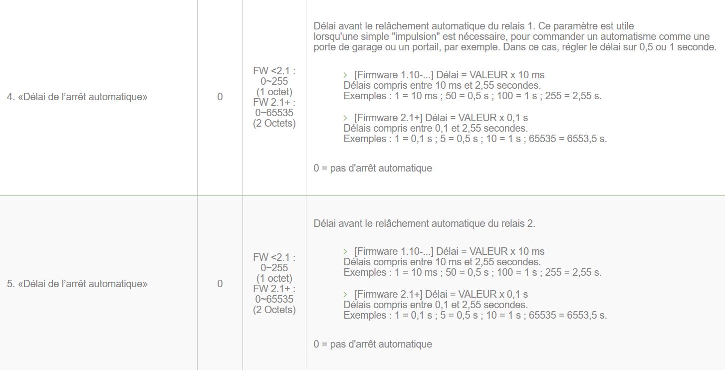

je vois que tu galères. A priori le pb se situe au niveau du temps de l'impulsion qui est trop court
pour rappel voici les paramètres
il faut donc que tu mettes un chiffre correspondant à, disons, 1seconde. Comme tu le vois le chiffre à mettre dépend du firmware de ton Fibaro. Si tu ne le connais pas fais des essais.
Pour moi mettre le chiffre 5 c'est trop faible

J'ai changé la valeur en l mettant à 100 mais tjrs pareil :( . Après faut il changer la taille avant la valeur ?

papalucas a écrit:Après faut il changer la taille avant la valeur ?
non 1 ça veut dire un octet et donc on peut mettre ensuite un chiffre jusqu'à 255 ce qui est bon pour 100.
papalucas a écrit:J'ai changé la valeur en l mettant à 100 mais tjrs pareil :(
bon ben il faut tout reprendre à zéro car c'est pas possible. donc soit il y a un pb de branchement, soit une panne électronique de ton moteur de portail, car vu que tu entends bien le relais 1 ou 2 commuter c'est pas un pb de domotique.
Perso je re-debrancherais tout et testerais en manu en reliant par un fil les bornes Ground et Ouverture Portail pour voir si le portail manœuvre bien. Une impulsion manuelle je l'ouvre, une impulsion manuelle je le stop, une impulsion manuelle je le ferme. j'en profites pour mesurer la durée mini de l'impulsion pour que l'ordre passe . Après je branche mon fibaro et je refais le teste à partir de l'Eedomus et là on en reparle. Si tout fonctionne tu brancheras après les commandes interphones car ce sont peut être eux qui parasitent notre signal.
