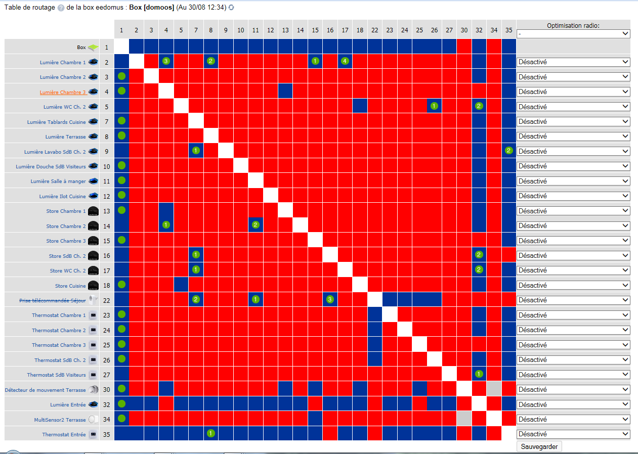

stef31 a écrit:Bonjour,
Je viens de relire tes posts et j'ai noté une anomalie quand même.
Dans tes copies d'écran, le paramètre 10 est à 2. Est ce que tu utilises l'inclinaison des lamelles sur tes stores?
Parce que la commande de la gestion des lamelles est en affichage invisible donc je me demande comment tu procèdes pour piloter tes lamelles.
Si tu ne pilotes pas les lamelles, le problème provient du fait que ton paramètre 10 devrait être à 1.
Merci pour ton message. Effectivement, le paramètre 10 était à 2. Mais à défaut de solution, je l'ai remis à 1 (cf première ligne dans ma capture d'écran, configuration_set ...). Après avoir fait cela, j'ai effectivement mis la gestion des lamelles de stores en invisble.

stef31 a écrit:Effectivement, j'ai vu que tu avais forcé le paramètre 10 à 1 qui est théoriquement sa valeur par défaut.
Je n'ai pas encore vu ce type de problème. Est ce que ce ne serait pas un des nœuds inconnus qui posent problèmes? As tu essayé de les supprimer? Certains de ces nœuds ne peuvent pas être supprimés.
Re-bonjour,
Je suis prêt à explorer cette piste.
Désolé pour la question bête, mais peux-tu m'expliquer comment je peux supprimer ces noeuds inconnus qui proviennent de modules que je n'ai plus en ma possession ?

Dans ta matrice, tu as un sens interdit en bout de ligne sur les noeuds inconnus. Clique dessus.
Re: Une action n'a pas pu être exécutée sur votre périphériq
Messagepar domoos » 30 Août 2017 11:38
rover820i a écrit:Dans ta matrice, tu as un sens interdit en bout de ligne sur les noeuds inconnus. Clique dessus.
Parfait, merci, j'ai supprimé tous les noeuds inconnus. J'imagine que maintenant il n'y a plus qu'à attendre? En tous les cas, merci beaucoup pour ton aide.
