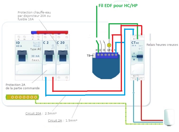

Pour le montage : (Fibaro->Qubino)
L->L
N->N
I->L
O->Q
S1->I1
Si tu gardes les HC/HP essaie d'abord sans le I pour tester juste avec les ordres depuis le module.

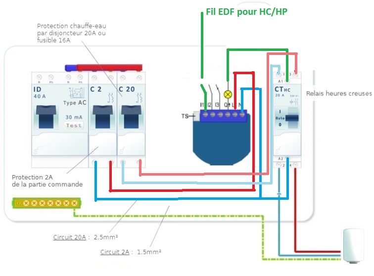

Sinon sur tes explications j'ai refait le schéma suivant :
J'ai noté qu'il fallait controler le C2 pour vérifier si un cable partait bien ailleurs, par contre si ce n'était actuellement pas le cas, il y aurais déjà des soucis non ? (l'installation a été completement refaite il y a 8 ans je crois, c'est une maison que je viens d'acheter)...
Je posterais une photo quand même par aquis de conscience mais je n'y retour que le 20...
Par contre j'ai quelques interrogation sur le fonctionnement du Quobino.
Si j'ai bien compris, l'entrée I1 lorsqu'elle est comutée permet d'activer la sortie Q (je ne suis pas certain d'avoir les bon mots), or, dans notre cas, I1 va juste recevoir une impulsion, comment va réagir le Quobino ?
Deuxième chose, avec ce cablage, si la box tombe en panne, est ce que les impulsion HC/HP seront quand meme interpretée par le Quobino ?
Si c'est le cas, ce montage me permetterais de :
gerer moi meme les HC/HP avec le Qubino qui simulera l'impulsion EDF
Couper manuellement le chauffe eau ou le mettre manuellement en marche forcéé.
Par contre avec ce montage, comment arreter l'alimentation du chauffe eau ? créeant un état virtuel au niveau de la BOX qui laissera en permanence l'état sur HP ?

a priori le schema que j'ai fait grace à votre aide, correspond à ce que j'ai compris :)
Ca vous semble correct ?
Donc si on utilise I1, on declanche des comportements lié au signal HP/HC EDF et donc il faut créer des règle spécifiques.
Si on utilise pas I1 ca fonctionne quand même mais la c'est le module qui gère complement le passage HC/HP... C'est peut etre plus simple du coup ?

oakado@gmail.com a écrit:a priori le schema que j'ai fait grace à votre aide, correspond à ce que j'ai compris :)
Le schéma me semble correct.
oakado@gmail.com a écrit:Deuxième chose, avec ce cablage, si la box tombe en panne, est ce que les impulsion HC/HP seront quand meme interpretée par le Quobino ?
Les changements d'état reçus sur I1 sont automatique renvoyés vers la sortie relais Q. Du coup, si la box tombe en panne, le module QUBINO relaiera quand même les ordres HP/HC.
oakado@gmail.com a écrit:Si on utilise pas I1 ca fonctionne quand même mais la c'est le module qui gère complement le passage HC/HP... C'est peut etre plus simple du coup ?
Par contre, en ton absence, cela continuera à fonctionner en AUTO (sauf si ton contacteur CTHC est sur 0). Pour éviter cela, il faut créer une règle qui remette le relais Q à 0 chaque fois que le relais passe à 1 en ton absence. Même si tu indiques que tu veux que le relais reste à 0, il changera quand même d'état quand l'entrée I1 passera de l'état 0 à l'état 1.

hello, en re regardant le schema electrique, je me suis apercu que C20 n'était pas branché ^^
@blues, quand tu dis simuler un interrupteur bistable, c'est au niveau de la box que tu fais ca ?
@Stef je suis a peu près sur de la réponse, mais lorsque je passe moi même le relais HCHP à 0, le quobino ne pourras pas le faire remonter, c'est ca ?
Merci, ca prend bien forme la !!!
@ bientot

Re: ZMNHAD1 et domotisation de chauffe eau HP/HC
Messagepar stef31 » 06 Oct 2016 10:44
Salut Julien,
oakado@gmail.com a écrit:@Stef je suis a peu près sur de la réponse, mais lorsque je passe moi même le relais HCHP à 0, le quobino ne pourras pas le faire remonter, c'est ca ?
Tu as tout compris. Et bien vu pour l'oubli du câblage sur C20. ;)

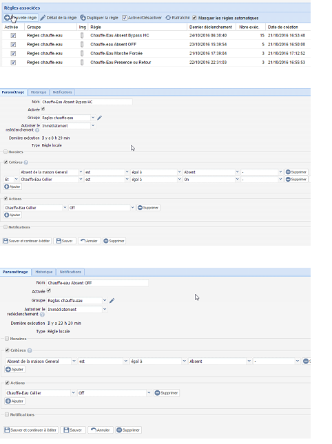

Pour me servir de tout ca j'ai crée un état virtuel avec 3 états :
Présent, Absent, Retour J-1
Je metterais les regles en image mais globalement :
Si Absent, on empeche le chauffe eau de se mettre en route
Si présent, le chauffe eau fonctionne normalement
Si Retour J-1 idem pour le chauffe eau
j'ai également crée un état marche forcé et passe le chauffe eau en ON si on est en HP
Madame a testée par peur :) et la marche forcée fonctionne manuellement également !
En tout cas merci beaucoup, je pourrais prendre une douche chaude la prochaine fois que j'y vais :)

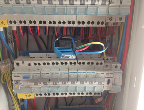

Qubino chauffe eau.jpg (88.72 Kio) Consulté 38260 fois
