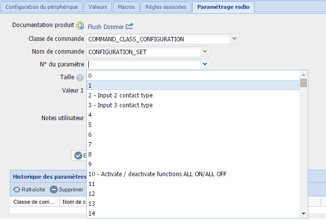

J'ai changé le paramétrage 1 du module pour le passer de zéro à un mais c'est pire...
D'ailleurs, je n'ai pas de description du paramètre 1, c'est pareil chez toi ?

Il y a bien les autres valeurs 10%, 20% etc. Il suffit de cocher "afficher les actions masquées" pour les voir.
Mon paramètre 1 n'a pas d'intitulé non plus (comme sur ta copie d'écran) et je n'y ai pas touché.

Bizarre aussi que je n'ai pas de description du paramètre 1 dans le module !
