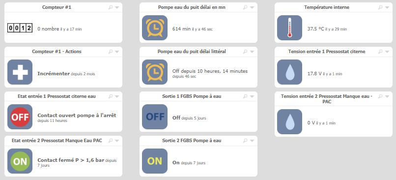

J'ai un peu modifié mon système :
Un pressostat mesurant la pression sur le circuit d'eau du puit est connecté à l'entrée 1 du FGBS 222 et commande le démarrage de la pompe.
Un pressostat manque d'eau mesure la pression sur le circuit alimentant la pompe à chaleur et est connecté à l'entrée 2 du FGBS 222
2023-09-18 17_27_47-eedomus.jpg (41.44 Kio) Consulté 35372 fois
Si j'utilise de l'eau, la pression tombe au dessous de 1.8 bar, la pompe se met en marche, l'état de l'entrée 1 du FGBS passe de Off à On (la tension de l'entrée 1 passe de 17.4 V à 0). Quand la pression du circuit atteint 3.2 bar, la pompe s'arrête, l'entrée 1 passe de On à Off (la tension de l'entrée 1 passe de 0 à 17.4 V).
Comme le pressostat manque d'eau est réglé pour se déclencher à 1,6 bar et que l'on ne tombe jamais à ce niveau (sauf en cas de problème), la tension de l'entrée 2 est toujours à 0 et l'état de l'entrée 2 est toujours On (le contact est permanent au dessus de 1,6 bar).
J'ai mis un pooling de 30 s sur les entrées et les tensions du FGBS. Cependant, je remarque que si l'état des tensions est toujours correct et en phase avec l'état des pressostats, de temps à autre il y a inversion pour l'entrée 1, qui indique alors On alors que la pompe est à l'arrêt.
Même si la pompe fonctionne moins de 30 s pour remonter la pression, je ne comprends pas pourquoi l'état de l'entrée 1 est faux alors que celui de la tension est toujours correct (et indique alors 17.4 V) !!!

Je corrige ce que j'ai dit, ce matin je constate l'inverse. En fait le fibaro est perdu, il voit les changements d'états (si les contacts passent d'ouverts à fermés et inversement) mais n'arrive pas à suivre la cadence, si bien que ce matin, même les indications de tension sont fausse.
En cherchant sur le forum, j'ai vu que certains ont désactivé le pooling, j'ai fait de même et j'ai l'impression que cette fois-ci les états des entrées 1 et 2 sont corrects par contre la tension ne change jamais...
