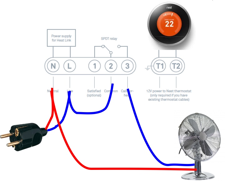

Pour 60w je pense que çà ne vaut même pas le coup de mettre un relais de puissance apparemment c'est un relais de 3A (70w) du moins c'est ce que j'ai trouvé sur le thermostat de nouvelle génération, donc on pourrait faire encore plus simple, mais je je doute de sont efficacité...
neopate
Messages : 112
Inscription : 11 Sep 2014
Re: Thermostat Nest avec radiateur électrique
Messagepar La_Blonde » 26 Nov 2015 19:46
Super Neopate, merci beaucoup !
En fait c'est tout simple du coup, un pont du L vers le 2, le ventilo sur le N et le 3, et hop, roule ma poule !
Je testerai ça ce week-end, mais au cas où, si je devais ajouter ce fameux relais de puissance, il faudrait que je le branche où ?

Je ne sais pas si je me trompe, mais par sécurité je pense qu'il vaut mieux que les contacts 1-2 ou 2-3 soient connectés à un relai de puissance pour la protection du thermostat surtout et du périphérique après.
Messagepar La_Blonde » 26 Nov 2015 19:54
Aïe aïe aïe… alors là ça devient vraiment compliqué pour la blonde que je suis…

Messagepar Baroudeur » 26 Nov 2015 19:58
Le Heatlink doit être branché près du tableau électrique, après il faut repérer le disjoncteur qui alimente la prise électrique et faire le branchement en remplaçant le disjoncteur 20A de mon schéma par celui qui gère ta prise. Les 2 fils partant de ton disjoncteur/prise se connectant alors à la sortie du relais comme sur le schéma

Messagepar neopate » 26 Nov 2015 20:03
Tu as certainement raison, je ne suis pas un pro mais pour une installation "lite" je pense que ça peut suffire sachant que le relais peux supporter 70w

Messagepar Baroudeur » 26 Nov 2015 20:06
Je comprend que ma solution soit un chouia plus embêtante à mettre en place, mais au point de vue sécurité ce sera le jour et la nuit.
Essaye le montage simple et fait un retour stp.
Attention aussi de ne pas mettre un truc de plus de 70W, sinon ça crame.

Messagepar La_Blonde » 28 Nov 2015 20:25
Bon bah je n'ai finalement pas testé parce qu'entre le plan de Neopate que je comprenais bien et qui me semblait simple, le plan de Baroudeur qui est certainement moins enfantin et plus dans la "norme" mais auquel je ne comprends rien, et le risque de cramage évoqué sur le dernier commentaire je ne sais plus quoi faire…
Je ne peux pas brancher le heatlink près d'un tableau électrique parce qu'il se trouve un étage plus bas et à l'opposé de la maison ; en revanche je ne comprends pas pourquoi je ne pourrais pas mettre le disjoncteur entre ma prise et mon heatlink, ou entre mon heatlink et mon ventilateur, enfin bon bref je ne comprends plus rien…

Messagepar Baroudeur » 29 Nov 2015 18:51
@La_Blonde
Le plan de Neopate peut marcher peut être mais il est dit dans la doc qu'il faut un fusible de 3A à l'entrée du Heat Link, et on ne peut pas le brancher comme ça sur une prise, il faut s'assurer que le neutre et la phase arrivent bien sur les bonnes bornes.
Juste une remarque, le Heat Link si on traduit veut dire liaison chauffage, alors vouloir ventiler avec ???
Pas plus simple un simple climatiseur ?

Messagepar La_Blonde » 01 Déc 2015 18:40
Baroudeur a écrit:@La_Blonde
Parce que comme expliqué sur la page précédente je disposais au Canada de la fonction Airwave sur mon Nest qui pouvait ne déclencher le cas échéant QUE la fonction ventilation de la clim à l'exclusion de sa fonction de rafraîchissement (du compresseur donc). Voir ici https://nest.com/support/article/What-is-Airwave
Je me suis habituée à cette fonction bien pratique, cela étant elle n'existe pas sur les Nest Français (alors pourtant qu'on paye ces bestioles aussi cher ici, voir même plus puisqu'il vaut mieux l'acheter en $ plutôt qu'en €…) alors je suis bien obligée de trouver une parade face à Nest qui prend visiblement ses clients Européens pour des bouseux en leur vendant un système bridé qui ne dispose pas de toutes ses fonctionnalités.
Et pour la fonction ventilation (que nous n'avons pas ici non-plus, normal, puisqu'on est des bouseux…) c'est là que ça se passe : https://nest.com/support/article/How-do-I-use-Nest-to-turn-on-my-fan-without-heating-or-cooling

Messagepar stef31 » 02 Déc 2015 08:32
Je viens de relire le post et j'ai quelques remarques :
1/ je ne remplacerais pas un disjoncteur de protection de prise (16 ou 20 A) par un disjoncteur de 3A. Je doute qu'il n'y ait qu'une seule prise de raccorder sur un disjoncteur. S'il le faut, il y a des prises dans d'autres pièces raccordées à ce disjoncteur et si on le remplace par un 3A, cela peut avoir des conséquences ennuyeuses.
2/ Je pense que pour faire ce que tu souhaites, il vaut mieux oublier le montage avec le Heat Link du NEST. Sois tu as une PAC que tu peux piloter via infra-rouge et je te recommande d'installer un REMOTEC ZXT-120 qui te permettra de piloter plusieurs fonctions de ta PAC (ventilation sans clim, chauffage, clim, etc.), sois tu installes un Wallplug sur ta prise avec ton ventilateur. Ensuite, tu essais de configurer des règles dans l'EEDOMUS entre ton NEST et ton Wallplug ou ZXT-120. C'est plus simple d'installation, c'est pas forcement plus compliqué dans le fonctionnement.
3/ Si on reste sur ta solution initiale de piloter le ventilateur par le Heat Link, pour un ventilateur de 60W, le relais de puissance n'est pas nécessaire. Si la protection du Heat Link est de 3A, il peut encaisser 690 W sur le relais mais il ne commutera que jusqu'à 70 Watts d'après ce que je comprend. La seule chose qu'il faudrait être sure, c'est que ta prise sur laquelle est branchée ton ventilateur ne se trouve pas en série avec d'autres prises. Car sinon, aucun des montages proposés au niveau du tableau électrique ne peuvent convenir.

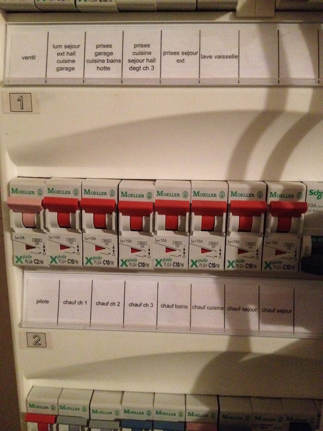

Messagepar monsieurn2001 » 19 Déc 2015 11:58
Bonjour à tous. Comme vous pouvez le constater, je suis le petit nouveau donc pardonnez des questions qui pourraient paraître enfantines.
Suite à la lecture de différents posts et forum concernant le branchement du nest avec des radiateurs électriques, et notamment votre forum (ce sujet) que j'ai parcouru en long, large et travers, j'ai décidé d'investir dan un thermostat nest.
Avant que je n'aille chez darty, boulanger ou autre, j'ai questions :
1- Le nest est bien une régulation de type "PID"?
2- Quelle puissance minimale des disjoncteurs faut-il utiliser pour les raccorder au thermostat ?
3- J'ai vu dans un autre forum qu'il était possible d'utiliser des bornes à diode WAGO de ce genre http://www.conrad.fr/ce/fr/product/737519/Borne-diode-pour-2-conducteurs-avec-diode-1N4007-Contenu-1-pcs-WAGO-2002-12111000-411?ref=searchDetail, pour éviter des manip dans le tableau électrique. Quelqu'un saurait-il comment cela fonctionne?
Finalement, une quatrième question:
mon tableau électrique
voici mon tableau électrique.
Je voudrais donc piloter les radiateurs (2 chauffages séjour + le chauffage cuisine) à partir du nest. Comment relier l'ensemble. Quel est le schéma qui correspond le plus à mon cas.
Et nest prend il en compte qu'il s'agit de radiateur à inertie (cœur en fonte)?
D'avance merci de vos réponses
