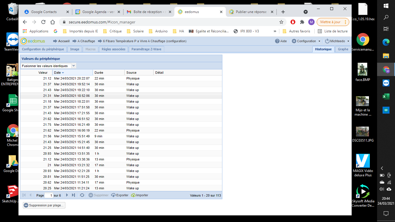

Michteedo a écrit:Moi j'ai des Fibaros contact de porte et j'y ai rajouter la sonde; précis au dixième près. MI.
Salut Michteedo tu m'expliques stp c'est un truc auquel j'ai pensé car effectivement les fibaro contacts de portes sont vraiment sans latences !
Re: Conseil pour un thermostat précis
Messagepar Michteedo » 24 Mars 2021 20:45
Moi j'en ai deux et il fonctionnent très bien. Je ne me sers pas du contact qui s ouvre lorsque une porte est ouverte. Lorsque l'aiment s'écarte du module, effectivement , sur la box cela réagi. Pour la température c'est quand celle ci change qu il envoi sa nouvelle valeur.
Capture d’écran (14).png (204.89 Kio) Consulté 10157 fois

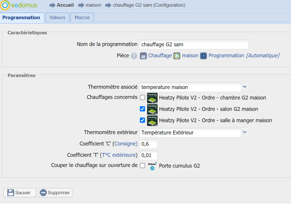

j'ai un probleme avec le thermostat virtuel sur eedomus.
j'utilise des modules fil pilote heatzy V2, qui remonte bien sur eedomus grace au pllugin de dommarion.. je peux les piloter independament par chauffage.
j'ai creer une "zone de chauffage" pour reguler plus precisement la temperature d'une piece (avec 2 chauffage) mais je dois etre à coté de la plaque, ca ne marche pas.. quand je commande une consigne sur le "thermostat virtuel", les chauffage restent en hors gel.
je n'ai rien parametré d'autre que sélectionner les 2 chauffages et la sonde de la piece en question.

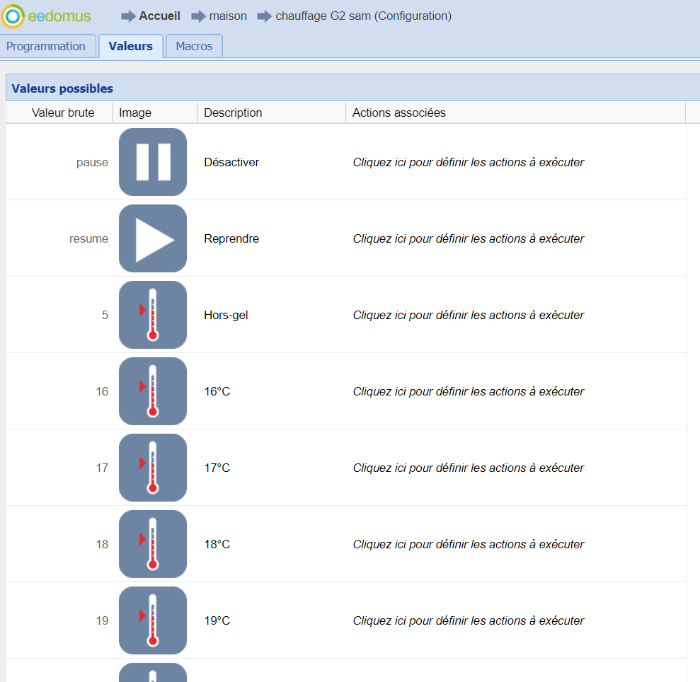

eedomus 1.PNG (80.3 Kio) Consulté 9785 fois
par contre, si dans "valeur/Actions associées" je selectionne mes deux chauffages en mode confort, la ca chauffe, mais malheureusement aussi quand ca ne devrait pas (sonde à 20 et consigne demandé à 25)
eedomus 2.PNG (63.37 Kio) Consulté 9785 fois
merci de votre aide
