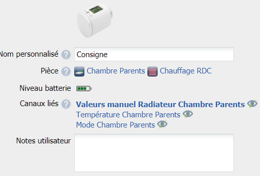

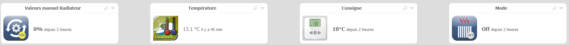

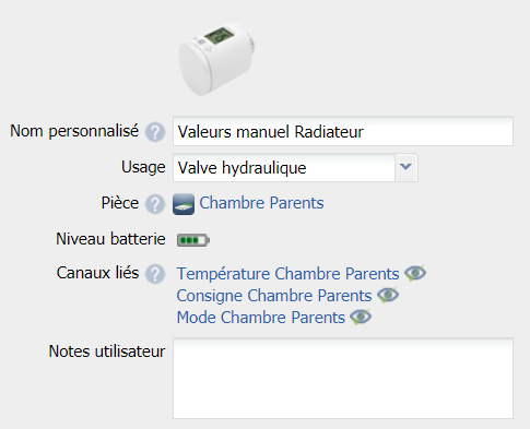

Messagepar ebcb89 » 26 Mars 2020 10:51
voila les écrans que j'ai .
seul valeur manuel est avec usage "valve hydraulique".
ebcb89
Messages : 206
Inscription : 20 Déc 2018
Re: Eurotronic Spirit - problème de rejet du thermostat
Messagepar Step44 » 27 Mars 2020 12:36
Merci pour tes conseils. Avec les photos que tu m'as envoyé, j'ai vu qu'on avait la même config, et j'ai compris pourquoi je n'avais pas les valeurs qui s'affichaient sur mes pièces chauffées. En fait, je n'avais pas cliqué sur affecter tous les canaux. Un truc bête.
Merci encore. :D :D
