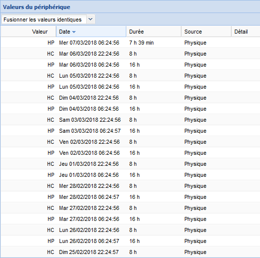

Messagepar Kitor » 07 Mars 2018 14:05
Moi, je n'utilise que cela pour mes programmations HC/HP et sa marche impeccable ;)
Voir les dernières valeurs

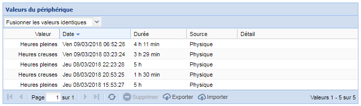

Messagepar rover820i » 08 Mars 2018 16:07
Tiens c'est assez marrant. Quand j'ai branché le bazar tout à l'heure (13h), on était en heures creuses, et je n'avais pas de jus dans le fil.
Là, on vient de repasser en heures pleines (16h), et je constate que mon S2 est sur ON depuis 15h53.
J'ai l'impression que mes HC/HP sont inversées :D Faudra que je zieute directement sur mon compteur tout à l'heure...

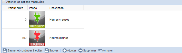

Messagepar rover820i » 09 Mars 2018 11:12
C'est ce que j'ai fait.
Regarde mes captures d'écran :
chauffe eau 1.jpg (111.83 Kio) Consulté 12928 fois
chauffe eau 2.jpg (68.12 Kio) Consulté 12928 fois
