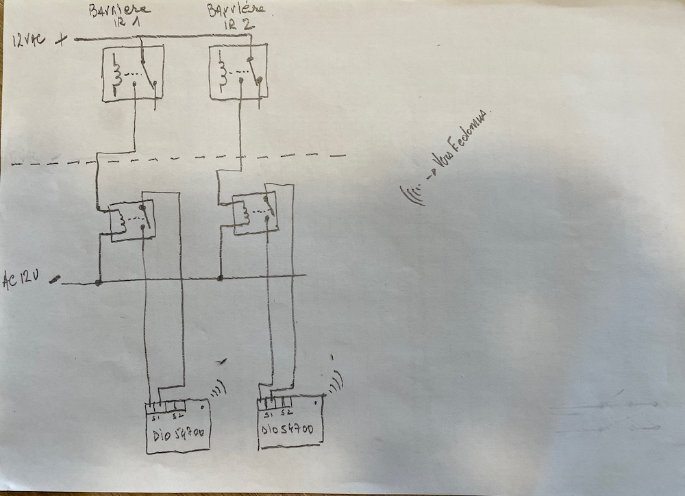

Aujourd'hui je dois protéger mon bassin de prédateurs afin de les effaroucher, j'ai donc installé des barrières infrarouge qui quadrillent ce dernier.
Pour en venir au fait, aujourd'hui mes cellules me ferment un contact sec que je renvoi sur un module 54700 Dio qui me permet d'envoyer l'info dans Eedomus et me permet de déclencher mes règles pour l'effaroucheur sauf que mon 54700 Dio ne m'envoie pas l'info systématiquement, ce qui pourrait cette fois être plus lourd de conséquences.
selon vous, quel produit, d'un bon rapport qualité prix, pourrait répondre au mieux à mon besoin à savoir m'envoyer l'info de la fermeture de mon contact sec dans Eedomus de façon viable et systématique.

Ce qui m'interpelle un peu sur les produits que tu as mis en lien c'est que contrairement à mon Dio 54700, une des bornes de chaque contact est relié à la phase ce qui est normal pour un module qui doit remplacer un interrupteur sauf que moi je part d'un contact sec qui doit envoyer vers Eedomus l'info de sa permutation.
Petit schéma joint (un peu succinct mais surement plus parlant :) )
Merci encore ;)

Messagepar lougarou60 » 28 Oct 2025 13:45
OK ; si tu es un chouia electrobricoleur le Shelly i4 DC semble adapté à ton sujet
Tu disposes de 12VAC, avec une diode et éventuellement un condensateur pour filtrer tu fais du 8 / 10 VCC pour alimenter le Shelly qui tolère entre 5 et 24 VCC

Messagepar Christophe » 28 Oct 2025 19:57
Merci à toi, je viens de commander un Shelly qubino wave i4DC, ça me permettra également de découvrir ce protocole ;)
