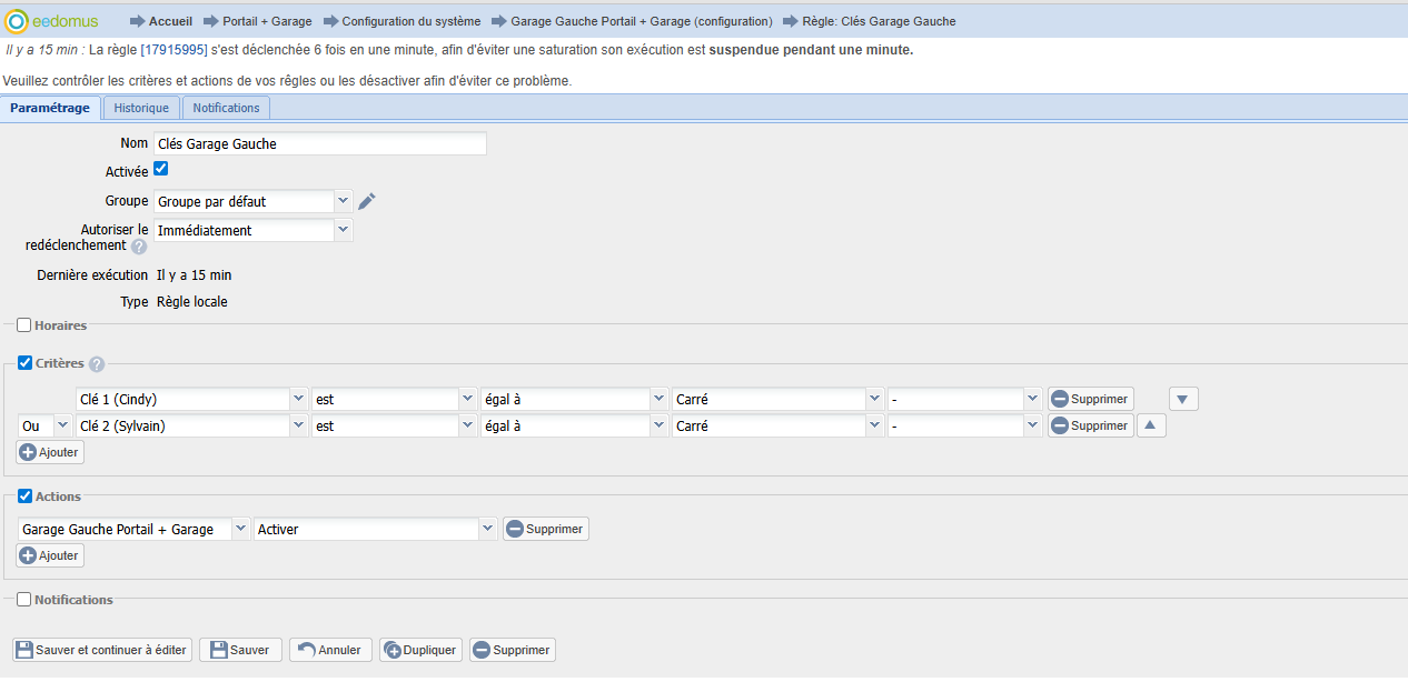

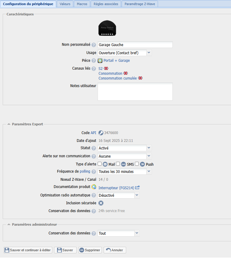

- 2 eme problème beaucoup plus ch****, lorsque j'ai sur une des touches programmées, exemple le Rond pour commander une porte de garage, celle ci potentiellement ouvrir les 2 portes, si je rappuie, seule une va se refermer... bref, j'ai une résultat aléatoire, comme si il y avait des interférences...

1- Evites peut être d'utiliser la commande impulsionnelle de l'eedomus et utilises celle des FGS qui doit être paramétrable (plus fiable à mon avis), mais si cela marche comme ça ...

Maintenant quand je revois ta règle, sauf erreur tu sembles lancer 2 portails en même temps, évites peut être également cela en cadençant tes ordres de portails l'un après l'autre, là aussi avec une courte tempo de 3 à 5 secondes (avec des macros par ex.), ça "garantira" que l'eedomus envoi les ordres de façon "ordonnée".

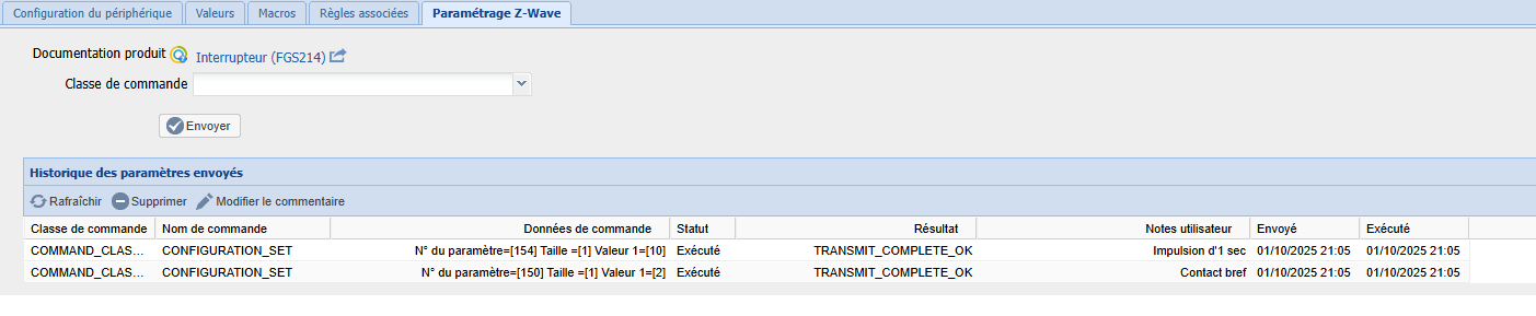

Toujours à la lecture de ta règle et cette fois au message d'erreur en haut, si tu n'as pas appuyé 6 fois en une minute, c'est bien qu'il y avait un effet "mitraillette" sur l'impulsionnel, donc conserves en bien qu'un seul, de préférence sur les paramètres z-wave des modules et pas dans les paramètres eedomus (contact bref à repasser en normal).

Enfin, fais également un tour complet des paramètres z-wave de tes Keyfob(s), là j'avoue que je n'ai pas décortiqué toute la doc en anglais, mais il faut s'assurer qu'il n'y pas de "scènes" qui se lancent et que toutes les données de temporisations sont correctes.
