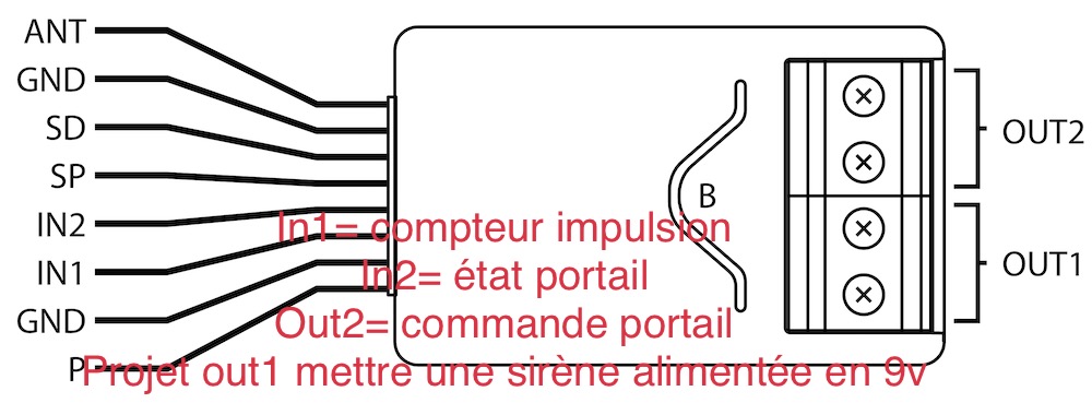

Bonjour à tous, j’ai un petit projet suite à une ancienne sirène qui a rendu l’âme, j’aurais besoin d’alimenter une sirène (6/14v) à partir de mon fgbs 222, pour se faire il faudrait que je dissocie entrée 1 de sortie 1 et que sortie 1 devienne un on/off avec une tension de sortie pour alimenté la sirène.
Quelqu’un pourrais m’aider ? J’avoue coller un peu sur le problème …

Caronesse a écrit:il faudrait que je dissocie entrée 1 de sortie 1
"COMMAND_CLASS_PROTECTION" puis "PROTECTION_SET" et mette la "locale" en "2 - No operation possible" et laisser la "radio" en "0 - Unprotected"
Caronesse a écrit:et que sortie 1 devienne un on/off avec une tension de sortie pour alimenté la sirène.
La sortie 1 est un contact sec donc pas de pb pour le ON/OFF. Pour alimenter ta sirène il faut donc que tu relies l'alimentation de ton Smartimplant sur une des entrées du contact et que tu relies l'autre entrée du contact à ta sirène. Attention toutefois, les contacts secs du smartimplant ne supportent que 150mA max ce qui représente pour une sirène 6/14v une puissance de 0.9/2.1W

Un grand merci pour ces explications je vais me pencher la dessus, la sirène fait 200mA j’espère que ça sonnera quand même assez fort.

Bonjour Caronesse , en complément de la réponse de merguez , je te suggère de mettre un relais et une alimentation supplémentaire si tu veux des informations n'hésites pas . ;)

Il me reste une sortie sur le fgbs, de plus il est sur batterie en cas de coupure de courant, pour la gestion c’est moins onéreux et plus simple (si ça fonctionne), mais je suis tout de même intéressé si tu peux développer ?

Si tu es sur batterie fais comme dit Merguez , cela devrait être opérationnel .
SI la sirène n'est pas assez puissante alors il faudra ajouter un relais et une tension plus importante .

Merci pour votre aide ça fonctionne parfaitement, il faut rajouter le endpoint 5 pour la sortie 1.
