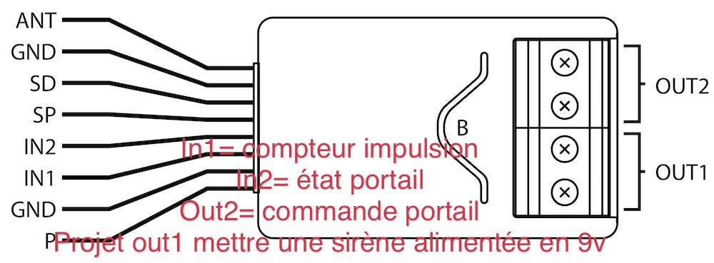

Bonjour à tous, j’ai un petit projet suite à une ancienne sirène qui a rendu l’âme, j’aurais besoin d’alimenter une sirène (6/14v) à partir de mon fgbs 222, pour se faire il faudrait que je dissocie entrée 1 de sortie 1 et que sortie 1 devienne un on/off avec une tension de sortie pour alimenté la sirène.
Quelqu’un pourrais m’aider ? J’avoue coller un peu sur le problème …

Caronesse a écrit:il faudrait que je dissocie entrée 1 de sortie 1
"COMMAND_CLASS_PROTECTION" puis "PROTECTION_SET" et mette la "locale" en "2 - No operation possible" et laisser la "radio" en "0 - Unprotected"
Caronesse a écrit:et que sortie 1 devienne un on/off avec une tension de sortie pour alimenté la sirène.
La sortie 1 est un contact sec donc pas de pb pour le ON/OFF. Pour alimenter ta sirène il faut donc que tu relies l'alimentation de ton Smartimplant sur une des entrées du contact et que tu relies l'autre entrée du contact à ta sirène. Attention toutefois, les contacts secs du smartimplant ne supportent que 150mA max ce qui représente pour une sirène 6/14v une puissance de 0.9/2.1W

Messagepar Caronesse » 18 Fév 2022 11:45
Un grand merci pour ces explications je vais me pencher la dessus, la sirène fait 200mA j’espère que ça sonnera quand même assez fort.

Messagepar Caronesse » 21 Fév 2022 11:41
Merci pour votre aide ça fonctionne parfaitement, il faut rajouter le endpoint 5 pour la sortie 1.
