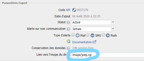

J'ai donc commencé avec 2 Wanscam avec un ID de type ZZZZ p2p en 720P installées via l'application "Wanscam".Un peu juste en définition mais très correct pour le prix surtout qu'elles ont su rejoindre l'interface Eedomus sans trop de difficulté après paramètrage également du ftp. Equipées d'une SD 64GO elles permettent en outre une écriture en boucle de vidéos de 10mn.Vision de nuit correcte et détection de mouvement, trop sensible et plage de réglages insuffisante mais pas d'importance pour moi puisque j'enregistre en boucle sur SD.

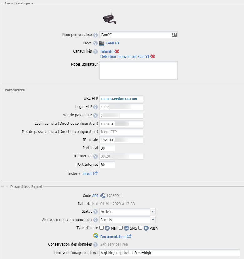

dans Eedomus lien vers l'image du direct= web/tmpfs/snap.jpg
J'ai ensuite racheté 2 Wanscam que je croyait identiques mais elles ne l'étaient pas tout à fait avec pour seule différence un ID de type WXH p2p et donc une autre application pour l'installation et visualisation: "E-view7", ce qui aurait pu paraitre ennuyeux pour toutes les centraliser mais comme au final ce petit monde se retrouve sur Eedomus, pas de soucis. tmtfs.auto.jpg

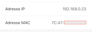

Peut-on accéder à un interface via un navigateur avec l’adresse ip du style 192.168.0...?
Peut-on trouver cette adresse ip dans l’application ?

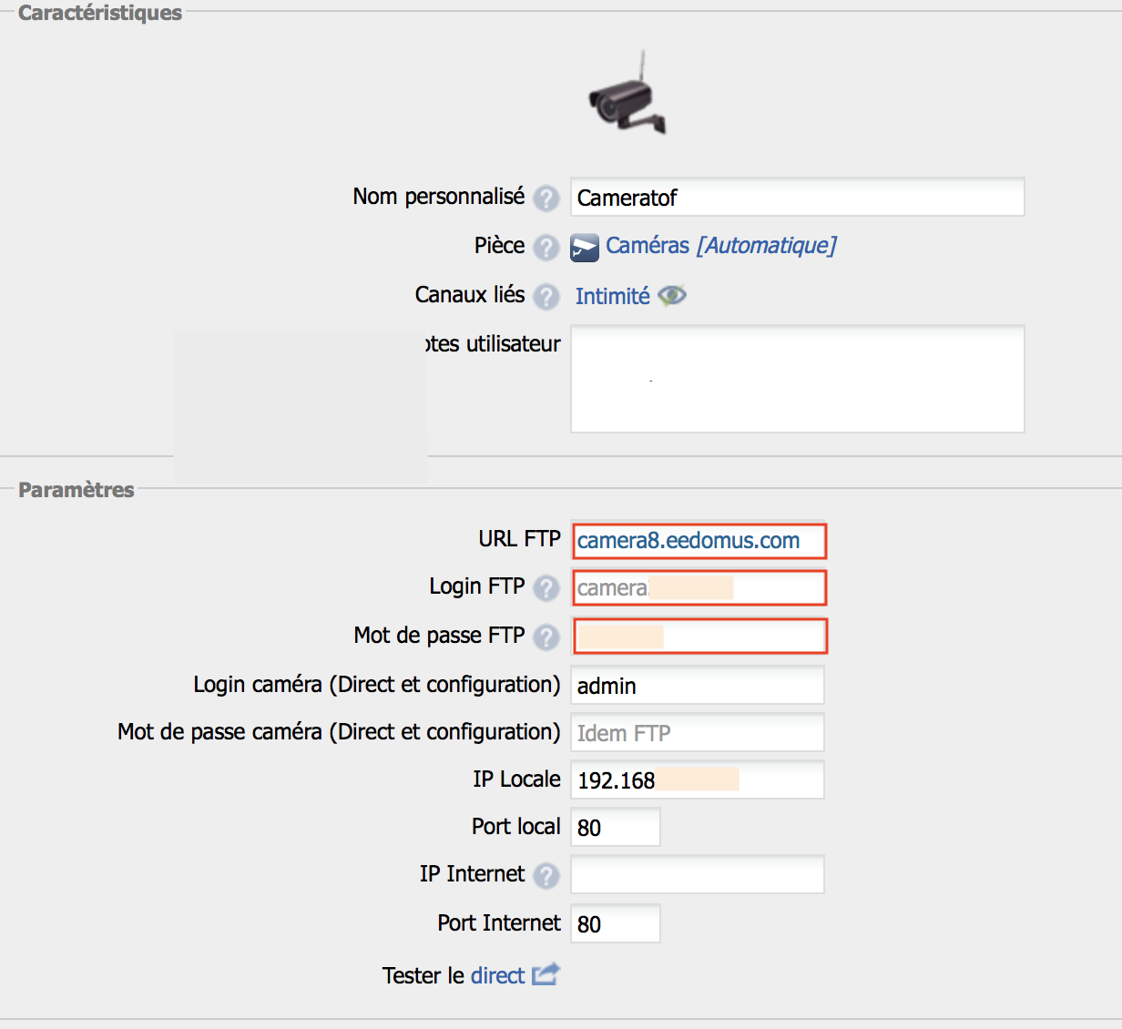

Quel est la syntaxe pour ce lien dans le paramètrage comme ci-dessous stp ?
Merci encore ;)

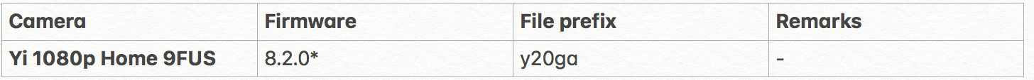

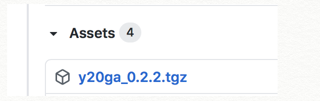

Messagepar Max7730 » 07 Oct 2020 19:35
Bonsoir, voici les infos :
Info cam YI
cam YI.jpg (67.59 Kio) Consulté 27789 fois
C'est noté sur le site ce qu'il faut faire, en bas rubrique "Getting Started"

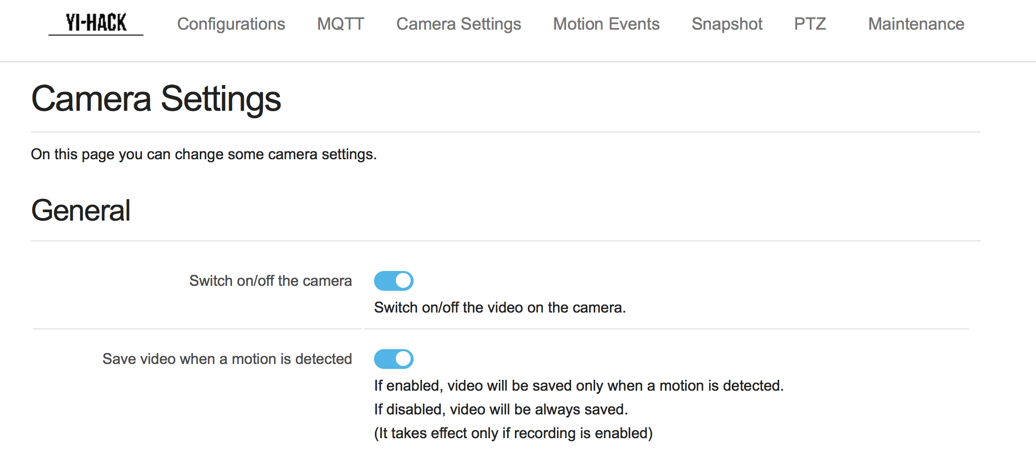

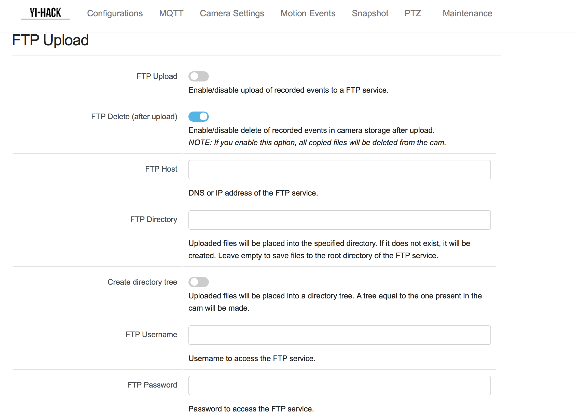

En gros, télécharger le firmware hacké : 2 fichiers à copier sur carte SD formaté : home_y203c et sys_y203c puis insérer la certe SD dans la cam et enfin pointer sur la cam à l'aide de son adresse IP.
Quelques réglages FTP plus tard, ca fonctionne !
En esperant que ca puisse t'aider !

Quand tu dis que tu te connectes à la cam par son adresse IP, cette adresse est consultable dans l'application fournie une fois la cam installée ou tu scann le réseau pour la trouver car avec ma Cam Sdeter indiquée plus haut, impossible de trouver son adresse Ip et c'est précisément ce qui m'a empêché d'aller plus loin pour l’intégration dans Eedomus ?

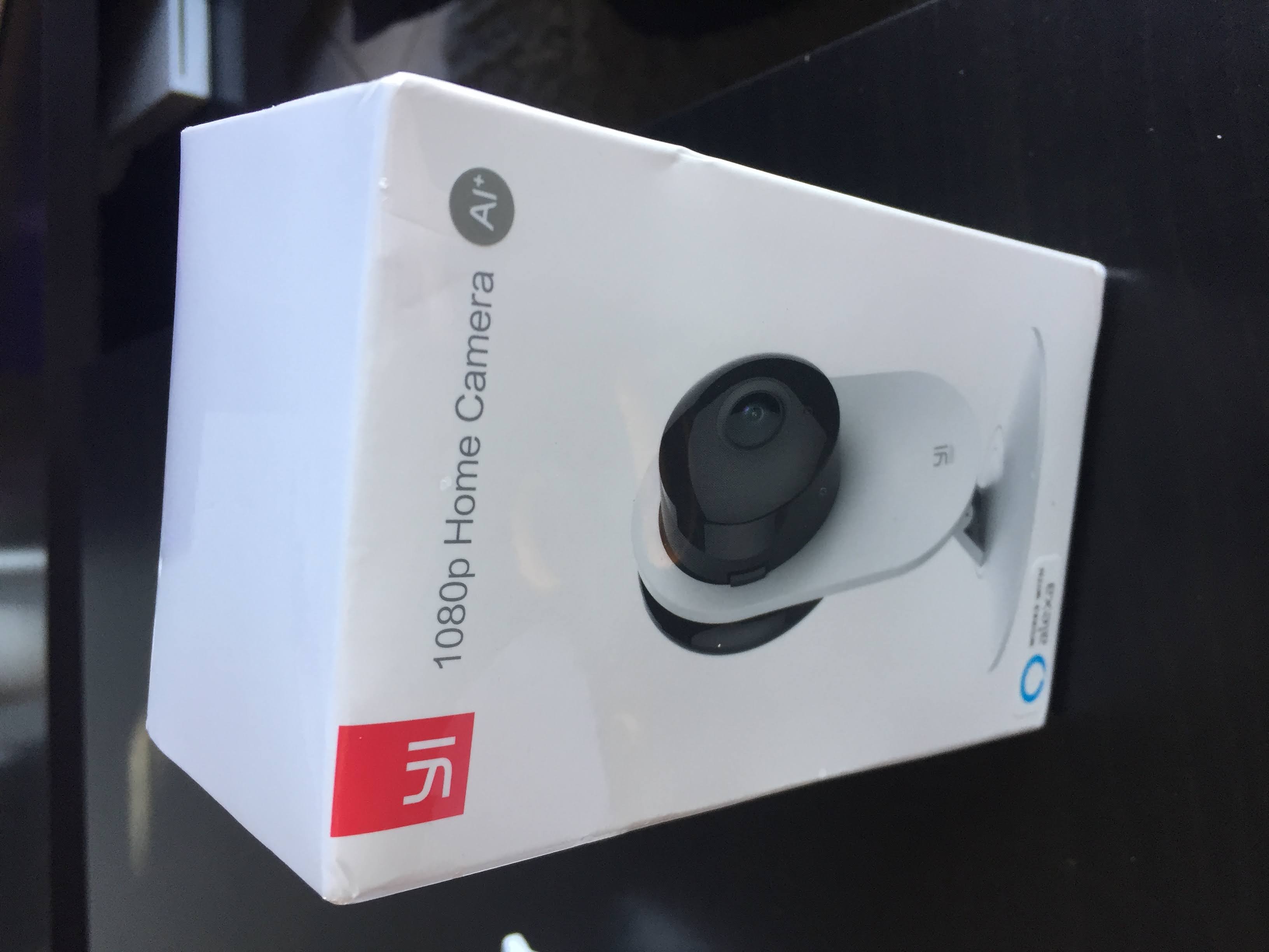

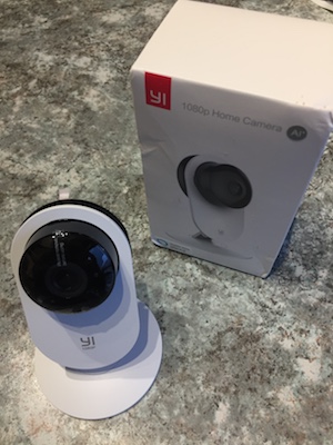

Messagepar Christophe » 24 Oct 2020 17:55

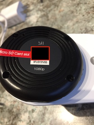

Comme convenu, me revoilà et malheureusement, ça commence pas bien, j'ai reçu ce jour la YI 1080P à priori 9FUS (noté sous le code barre au dos de la cam).
j'ai entamé l'installation avec le soft d'origine pour voir un peu de quoi il s'agit mais l'installation bloque au final avec le message wifi password erreur alors que mon SSID et Mdp sont corrects.
les phases d'installations:
Welcome to YI home caméra
scann code au dos de la cam
waiting to connect
clic sur "j'ai entendu waiting to connect"
wifi SSID et wifi mdp
se connecter
mettre le code en face de la caméra
ok
appairage pendant 1 à 2 minutes, patientez svp
"wifi password error"
Ma wifi est bien en 2,4 Ghz
le SSID n'est pas caché

je ne suis pas loin d'aboutir (il me semble) mais je n'y parviens pas néanmoins :?
Le point bloquant concerne les paramètres ftp Eedomus, et c'est bien là toute la raison de la manip, que je ne sais pas comment configurer, je sais que je dois indiquer les 3 éléments ci dessous dans le soft de la caméra et donc sur l'interface Web du Hack mais je ne sais pas ou :roll:
Capture d’écran 2020-12-17 à 09.40.01.png (151.69 Kio) Consulté 26944 fois
Dans Motion Events ici peut-être, j'ai essayé des choses mais rien ne colle :(
Capture d’écran 2020-12-17 à 09.52.41.png (260.32 Kio) Consulté 26944 fois
Alors, encore une fois si vous pouviez m'aider sur ce point, j'ai quand même bien bossé, ce serait dommage de rendre les armes aussi prés du but :D
Je compte sur vous, merci :wave:

Comme promis je reviens ici vous parler le la caméra « YI Home Camèra » 9FUS 8.2.0* y20ga
https://fr.aliexpress.com/item/32675845174.html?spm=a2g0s.9042311.0.0.13226c37TxelL8
Je n’ai rien inventé mais juste synthétisé et balayé le net pour obtenir le résultat escompté à savoir: l’intègration dans Eedomus :)
Un grand merci à MAX7730 qui m’a bien aidé pour y parvenir et si je reviens ici c’est pour que les moins aguerris comme moi puissent comprendre même si les puristes avaient déjà bien expliqué la démarche mais avec leurs termes techniques... :roll:
C’est parti:
Voici donc l’objet, il s’agit d’une caméra intèrieure mais je peux vous dire que ça tient trés bien en extèrieur sous cache moineau, par exemple.

Dans les réglages de la cam sur l'appli, aller dans infos réseau et noter l’adresse IP et Mac (remarquez que quand vous tapez l’adresse IP dans un navigateur, l’accés n’est pas autorisé, mais ça va changer.
Nous allons fixer cette IP avec l’adresse Mac dans notre routeur box internet
puis faire une redirection de port pour accéder à la cam depuis l’extèrieur
Moi c’est chez Free.
Ici on saisi donc l’adresse IP vu précédemment et l’adresse MAC

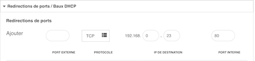

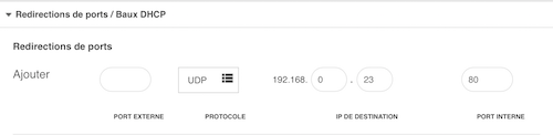

puis la redirection de port TCP et UDP auxquels vous ajoutez un N° de port externe (les mêmes)
Capture d’écran 2021-01-27 à 10.12.24.png (19.09 Kio) Consulté 26547 fois
Capture d’écran 2021-01-27 à 10.12.39.png (19.38 Kio) Consulté 26547 fois
Capture d’écran 2021-02-01 à 16.21.05.png (90.85 Kio) Consulté 26547 fois
puis télécharger l’archive ici:
https://github.com/roleoroleo/yi-hack-Allwinner/releases
Capture d’écran 2021-02-01 à 16.21.17.png (42.38 Kio) Consulté 26547 fois
