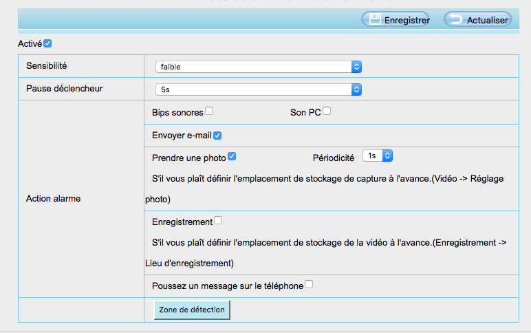

Messagepar jeremy02 » 16 Mars 2018 18:22
J'ai une autre question:
voilà comment est paramétré ma caméra:
Capture d’écran 2018-03-16 à 18.16.03.png (61.52 Kio) Consulté 26255 fois
Quand je désactive puis ré active la détection par ligne de commande, ça me fait sauter l'envoi du mail, la prise de photo et la zone de détection s'efface.
Aussi bien sur les deux caméras.
Ensuite même en gérant la caméra par son interface, je n'ai plus l'envoi de mail si détection bien que tout soit paramétré.
Y a t-il d'autres lignes de commandes qui permettent de rien perdre ?

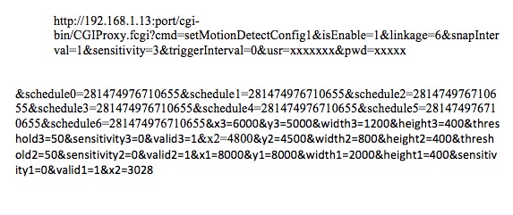

Voilà les détails:
http://192.168.X.XX:port/cgi-bin/CGIProxy.fcgi?
cmd=setMotionDetectConfig1&isEnable=1
&linkage=6&snapInterval=1&sensitivity=3&triggerInterval=0&usr=XXXXX&pwd=XXXXX
&schedule0=281474976710655&schedule1=281474976710655
&schedule2=281474976710655&schedule3=281474976710655
&schedule4=281474976710655&schedule5=281474976710655
&schedule6=281474976710655&x3=6000
&y3=5000&width3=1200&height3=400&threshold3=50&sensitivity3=0&valid3=1
&x2=4800&y2=4500&width2=800&height2=400&threshold2=50
&sensitivity2=0&valid2=1
&x1=8000&y1=8000&width1=2000&height1=400&sensitivity1=0&valid1=1&x2=3028

Messagepar Claude01 » 19 Mars 2018 12:10
Mieux lisible:
http://192.168.X.XX:port/cgi-bin/CGIPro ... ectConfig1
&isEnable=1&linkage=6
&x3=6000&y3=5000&width3=1200&height3=400&threshold3=50&sensitivity3=0&valid3=1
&x2=4800&y2=4500&width2=800&height2=400&threshold2=50&sensitivity2=0&valid2=1
avec
width : largeur du pavé petit 500 large 8000
x : 2000 pavé à gauche 8000 à droite milieu 5000
y : 2000 pavé en haut 8000 en bas milieu 5000
height : hauteur pavé petit 400 grande hauteur :5000

Messagepar Claude01 » 19 Mars 2018 12:29
Plus lisible
Capture d’écran 2018-03-19 à 12.21.20.JPG (66.46 Kio) Consulté 26201 fois
