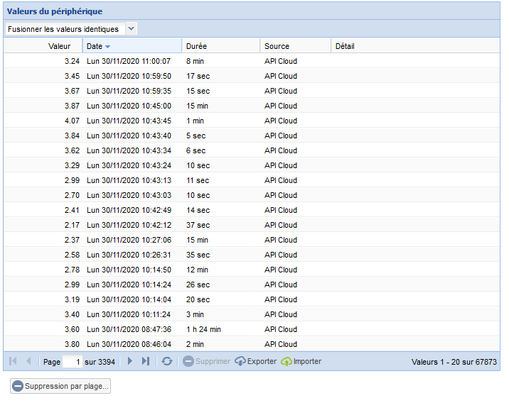

Messagepar ctve » 30 Nov 2020 11:17
Suite à la réactivation de ce sujet et au message de KikiFUNstyle, je viens de vérifier à nouveau et tous mes appels à l'API locale sont comptabilisés, dans le tableau "historique" des périphériques concernés, comme des API Cloud.

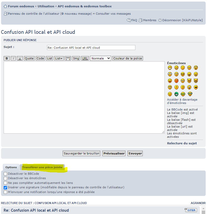

Messagepar KikiFUNstyle » 30 Nov 2020 11:36
Bizarre pas chez moi :?
Pour ajouter une image
Re: Confusion API local et API cloud
Messagepar ctve » 30 Nov 2020 11:53
Oupsss, je n'avais pas vu l'onglet "Transférer une pièce jointe" :oops:
Voici donc ce que ça donne chez moi :
Screenshot_2020-11-30 eedomus.png (27.49 Kio) Consulté 573784 fois
Le périphérique en question est un module à base d'Arduino qui transmet régulièrement une pression. C'est moi qui ait écrit le code de l'Arduino et il n'appelle bien que l'API locale.
