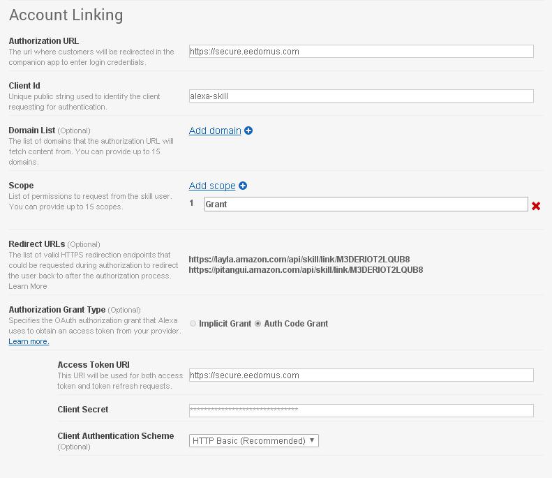

j'aimerai intégrer Alexa dans mon système domotique et donc ma eedomus :D
J'ai développer ce qu'il faut coté Amazon, mais il me reste l'authentification OAuth coté eedomus.
Logiquement, nous devrions:
- demander un token à eedomus.fr
- récupérer ce token
- utiliser ce token pour faire appel à l'api (au lieu du user/mot de passe)
Est il possible de faire ça ?
Faut il un dev coté eedomus ?
Merci,
Willy

Pour la Skill, elle n'est pas finalisée, car pas d'authentification OAuth :(

Mais si on veut uiliser la Skill SMartHomme d'Alexa, on doit passer par de l'OAuth.

Pour récupérer les objets à piloter, on pourra passer par l'api eedomus et periph.list et ensuite regarder le type d'objet et ne sélectionner que ceux qui sont pilotables en parsant la réponse de l'api.
Mais en premier, il nous faut l'OAuth.

Pour le script que tu donnes, c'est pour que l'eedomus récupère le OAuth de withings.
Nous, il nous faut la même chose, mais pour récupérer l'OAuth de l'eedomus, ce qui n'existe pas pour le moment .
Pour s'identifier et utiliser l'api, on a un login et mot de passe spécifique à l'api eedomus et ça fonctionne très bien.
