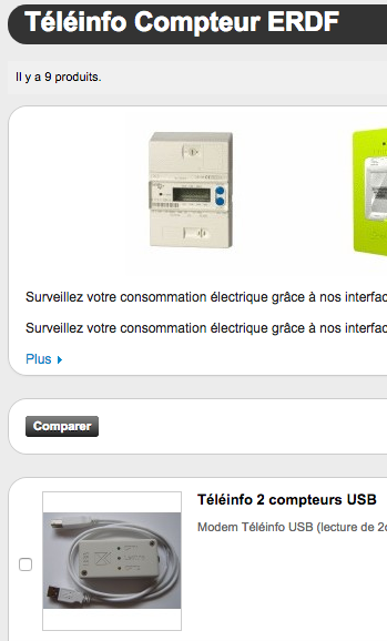

Pour info, j'ai le Landys+Gyr (blanc sur la photo) et il semblerait qu'on peut brancher ça sur le module USB. (Va falloir encore que j'apelle EDF pour remplacer les plombages.....)

La version XBEE, c'était parce que j'avais besoin de déporter le module entre le compteur et la box, voici un lien du produit :
https://www.cartelectronic.fr/index.php?id_product=9&controller=product

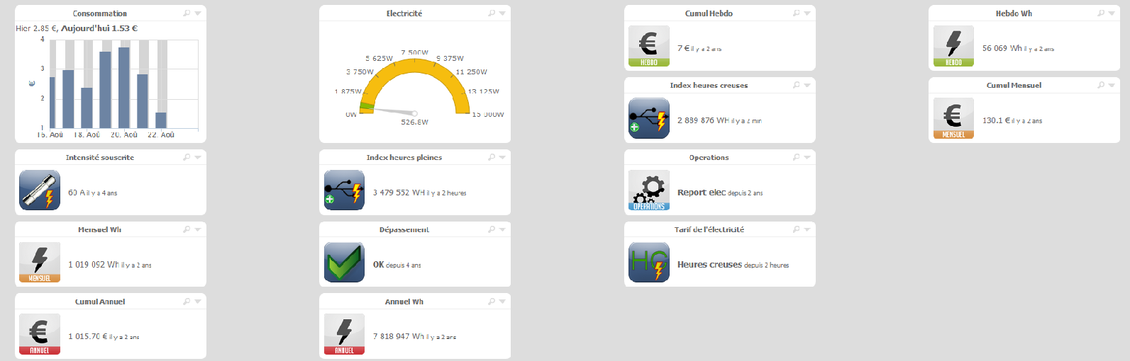

Ci-dessous un screenshot de ma téléinfo mais il y a 7 icônes qui sont des calculs de synthèse (hebdo, mensuel, annuel) réalisés via un NAS

Merci beaucoup pour les infos stef31, super pratique !!
